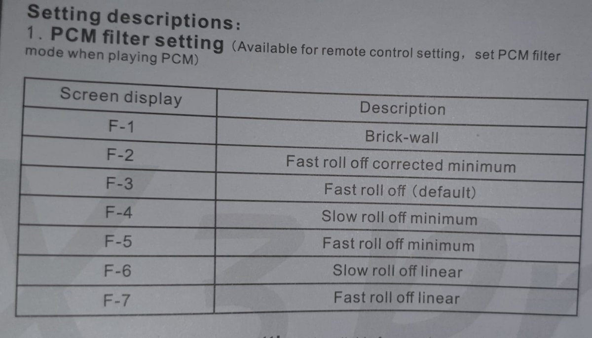

Имеется цапоусь Topping DX3 Pro+ у которого есть в наличии 7 цифровых фильтров. Разница между этими фильтрами на слух ели уловима, но может быть есть какой-то конкретный фильтр, рекомендуемый большинством аудиофилов? Почитал зарубежные форумы по этому вопросу и там мнения расходятся, одни советуют выбирать фильтры с быстрым спадом (Fast roll off), другие с медленным (Slow roll off), а третьи вообще никакой разницы межу ними не слышат. Что порекомендуете вы? Вот список фильтров в Topping DX3 Pro+:

Если судить по графикам, то F-4 (Slow roll off minimum) предпочтительнее. Но Вам надо самому поэкспериментировать. Предполагаю, что не услышите разницы между фильтрами.

Говорю же что я слышу разницу, пусть и совсем небольшую. Например, с фильтром F3 (по умолчанию), звучание ярче и бас менее плотный и менее собранный, а с фильтром F7, как будто вч становится чуть поменьше, при этом бас становится чуточку плотнее. Это все на наушниках Beyerdynamic DT 770 Pro 250 Ом.

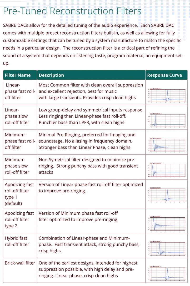

Что предлагает ESS:
Ссылка на веб-архив, для удобства перевода: https://web.archive.org/web/20210308101140/http://www.esstech.com/index.php/en/products/sabre-digital-analog-converters/audiophile-dacs/pre-tuned-reconstruction-filters/
Просто почитать, есть и такое мнение о смысле всего этого дела: https://addictedtoaudio.com.au/blogs/how-to/how-to-pick-the-best-filter-setting-for-your-dac
И здесь же снова вспоминаются слова Пола Клипша: "For my part, I'm still using ears as measuring tools. The ear says it is right or wrong; the X‐Y recorder may aid in showing why."
...Или просто внимательно послушать и найти наиболее понравившиеся на своей музыке варианты фильтров и использовать по мере надобности.

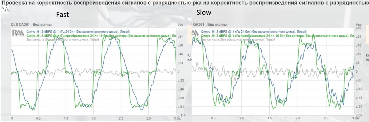

Нашёл намедни отчёты по фильтрам, как они искажают сигнал: синусоиду и импульсный ступенчатый.
Fast менее всего искажений вносит. Но мне Slow больше всего нравится по звуку. Наверное появляются какие-то еле уловимые послезвучия. Как чуть реверберации звукооператор добавляет инструментам...
Не до конца, правда, во всей это белиберде разобрался..
У Топпинга вроде как первый режим меньше всего искажает сигнал, но это не точно.
