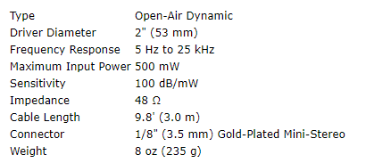

Здравствуйте, приобрел UR22C и столкнулся с проблемой, при подключении наушников Audio-Technica ATH-AD500X звук в левом ухе немного тише чем в правом, в особенности на середине и верхней середине по частотному спектру.
Также возможно с этим связано следующее - при опускании ручки громкости наушников почти до нижних значений, проблема становится более явной, звук в левом наушники начинает играть на много тише и пропадает в то время как справа звук еще идет..
Все действия производятся при полностью выкрученной ручке MIX в крайне правое положение (DAW). Прошивка и драйвер новые. Переходник с 3.5 на 6.3 менял. Питание пробовал подавать от адаптера, не от компьютера, все безуспешно.
В чем может быть проблема? На одном из форумов писали что лучше спросить здесь..
Характеристики в скринах звуковухи и наушников прикрепляю, также отчет о наушниках - https://reference-audio-analyzer.pro/user-report.php?id=1152#gsc.tab=0

Я попробовал подключить наушники на 32 ом - результат тот же, лево тише чем право

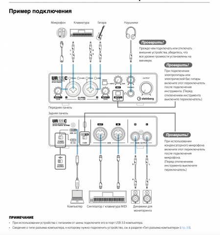

ladloki выход под наушники спереди это же линейный выход, верно? И еще вопрос, нет других способов разве, это не чинится в СЦ?
lie Выход на наушники - это выход на наушники.
Линейный выход на задней панели. На иллюстрации к нему подключаются "Динамики для мониторинга".
