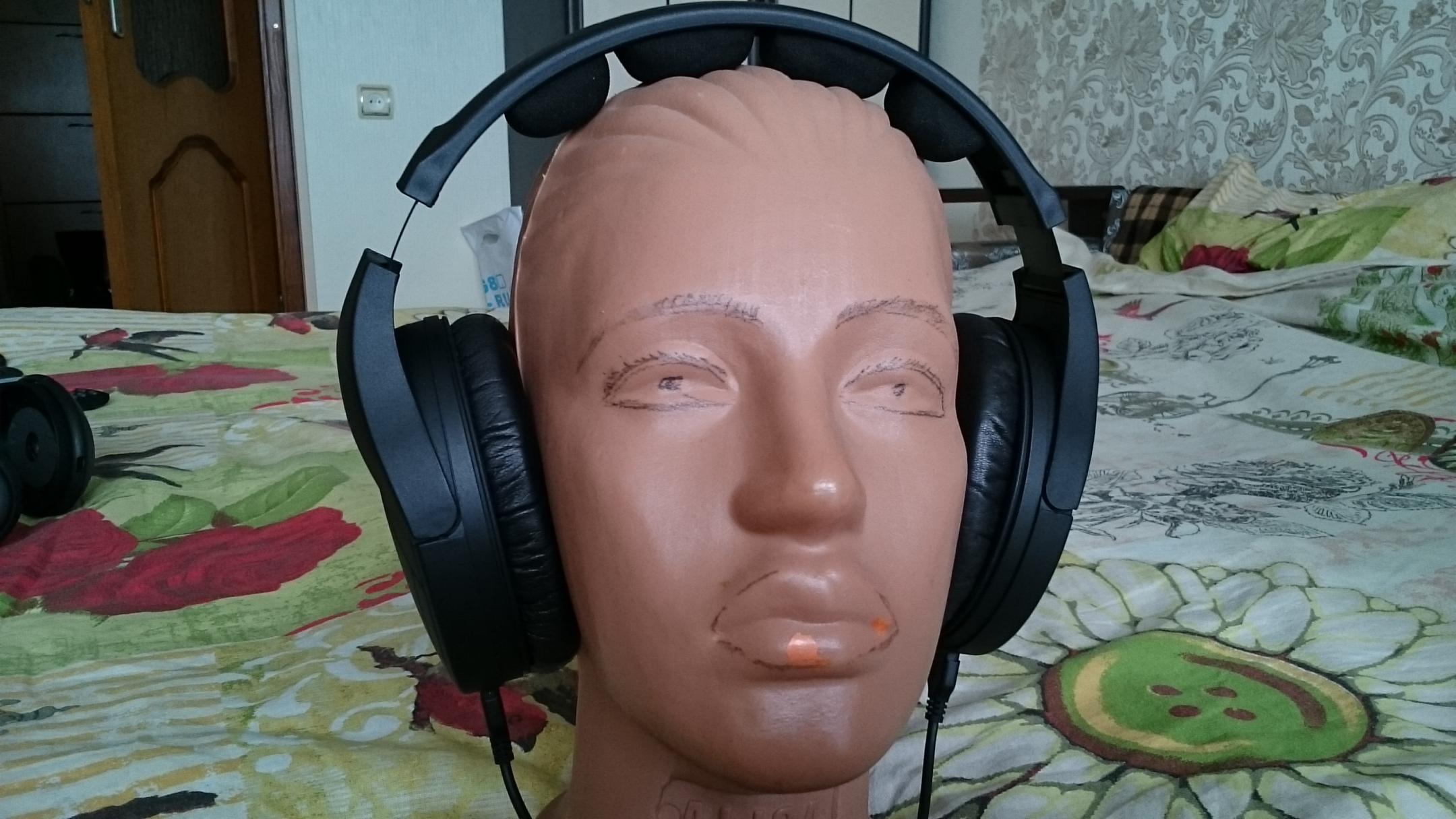

Мои HD 265, амбушки кожаные от Буровяк, кабель от HD 650. Кстати кто не знает,-это как я понял в процессе, снаружи на чашках отверстия -это фазоинвертер!
Опубликовано
У моих 265 просто дохера нижней середины и верхнего баса и они от этого гулковатые, а вч и верхней середины мало, они приглушенные. Звук ватный и гулковатый. Но вот объём и глубину они передают здорово, да и тембры, не смотря на приглушенность и гулкость, какие-то аналоговые, приятные.
В общем, от наушников складывается ощущение "полуфабриката" по звучанию. Т.е. есть явные косяки, но и чувствуется потенциал, который, уверен, можно реализовать в той или иной степени если проводить тонкие манипуляции с амбухами и кабелем (а может быть и еще с чем).
Изменено пользователем Volonter

Наушники из Англии, состояние хорошее. На амбушках тонкий дермонтин отклеился от поролона, они неприятно шуршали при каждом движении, не знаю чем они вам понравились. Но по звучанию сразу слышно породу, они тембрально правильные! Ну и решил их дожать! Нужно было избавиться от гулкости, естественно нужна разборчивость, и открытость середины, вокала.При замене амбушек, звучание стало более ровным, бас чётче. Убрал из чашки толстый паролон, стало ещё лучше и шире. Но такой неприятный призвук, присутствовал. Решил что это отражение от пластиковой чашки, проклеил её тканью. Ну и тут всё заиграло ближе к теме! Возился конечно не два,три дня, но... Открытости вокала конечно не хватало, может быть зря, но убрал ПАС- только перед динамиком. Он практически не продувался в отличии от ПАС HD 580,он почти как бумага. Но всё равно мало. Середина всё равно зажата. Но лучше! Естественно на результат влияние оказало каждое изменение. Форма амбушек родная,Буровяк знает дело! Как то так... А ещё летом купил у Сергея с форума межблок, он прислал кабель для наушников на прослушку и за одно положил межблок-хитрый жук. Ушной отправил назад, не услышал я его,а вот межблок на акустике услышал! Он мне понравился сразу, но я не мог и предположить что будет потом,-это кайф!!!В итоге он прогрелся только сейчас! HD 580 удивляют безмерно, а HD 265 ещё приоткрылись. Вот бы сейчас подключить его ушной кабель...
