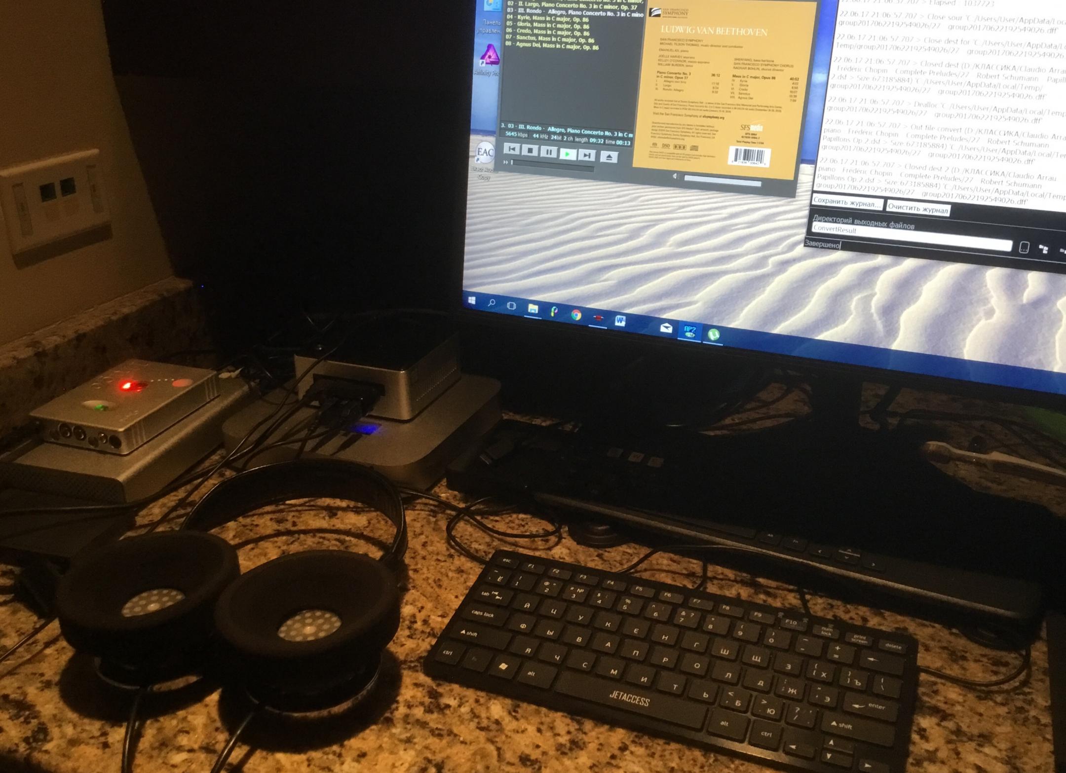

Чтоб вы не сомневались за "аргументы и факты": мой "компьютерный" вариант сейчас как раз Градо РС1000 + hugo, и я не столько прослушиванием музыки на нем занимаюсь сколько сравнениями качества записей в фонотеки и разницей в конвертации DSD форматов. И очень впечатлен как этот "кухонный набор" с этими ответственными процедурами справляется.
Более того - как альтернативу Хуго рассматриваю только Хуго ТТ, причем это уже решение а не "раздумия на тему"…
Фото чтоб не сомневались…
Изменено пользователем SharapoFF
