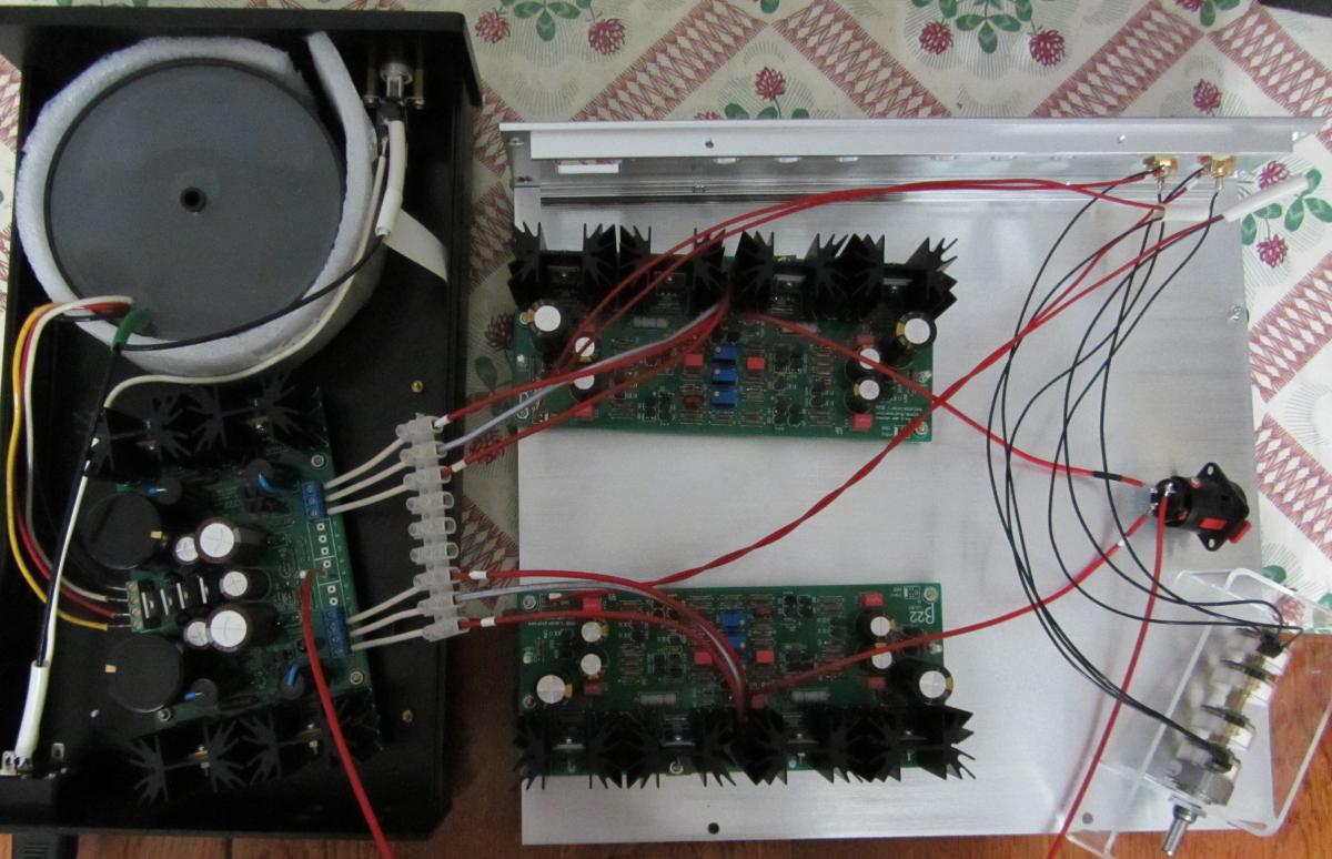

Ну, вот и Я, наконец, послушал Beta22. :) Сегодня полностью собрал макет классической небалансной сборки Беты, настроил, и хотел прослушку отложить на завтра (у нас сейчас час ночи), но не удержался, подключил и запустил, правда, не очень громко. :music: Пока могу сказать одно – она работает. На сегодня пока хватит, завтра послушаю на привычной для себя громкости. Да и потом надо уже будет подключать, и настраивать свою эксклюзивную сборку.

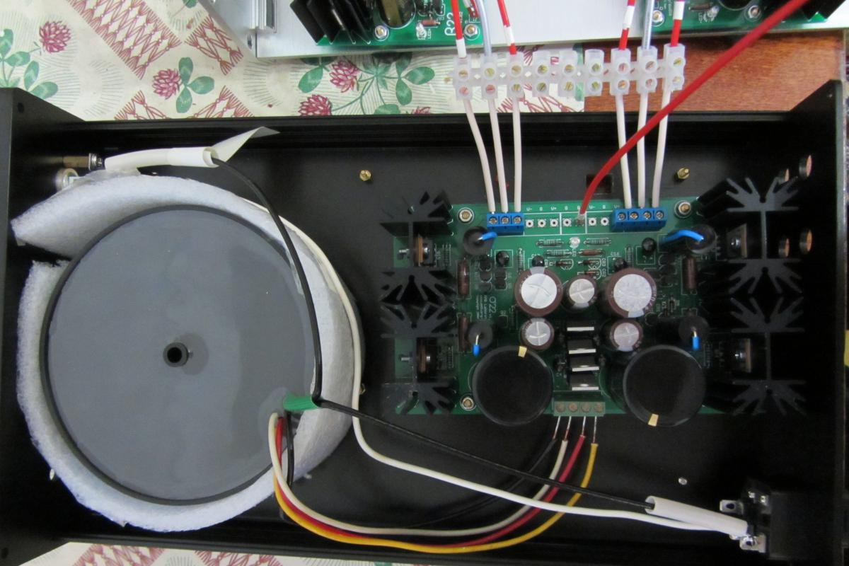

Поздравления!
А это соединение через колодки надо понимать как временное(типа удлинителя)? Просто для удобства при черновой сборке?
Я то-же иногда использую такие гильзы. Но я всегда загоняю оба оголенных конца под один болт. Т. е. получается прямой контакт проводников хорошо "зафиксированный" болтиком.
Хотя в Вашем случае там всё равно будет разъём.
Изменено пользователем pollar
Опубликовано
Конечно временно, это же макет. Корпус для Сигмы будет другой, этот временный. Через колодки удобно делать быстрые подключения. Сейчас какое-то время послушаю эту сборку, потом поставлю вторую Сигму, там электролиты большей ёмкостью, чем на этой, посмотрю стоит ли на новой собираемой Сигме (новая версия платы, да ещё на интересных компонентах, которые я приобрёл в разных местах) увеличивать ёмкость или не стоит. А уже потом к более понравившемуся варианту подключу эксклюзивные сборки плат Беты, тогда можно будет оценить разницу различных сборок. Ну и потом придут последние части для сборки платы активной земли, соберу и буду делать окончательную сборку (надо ещё один короб для полной сборки заказывать), пока не балансной версии Беты, дальше видно будет.

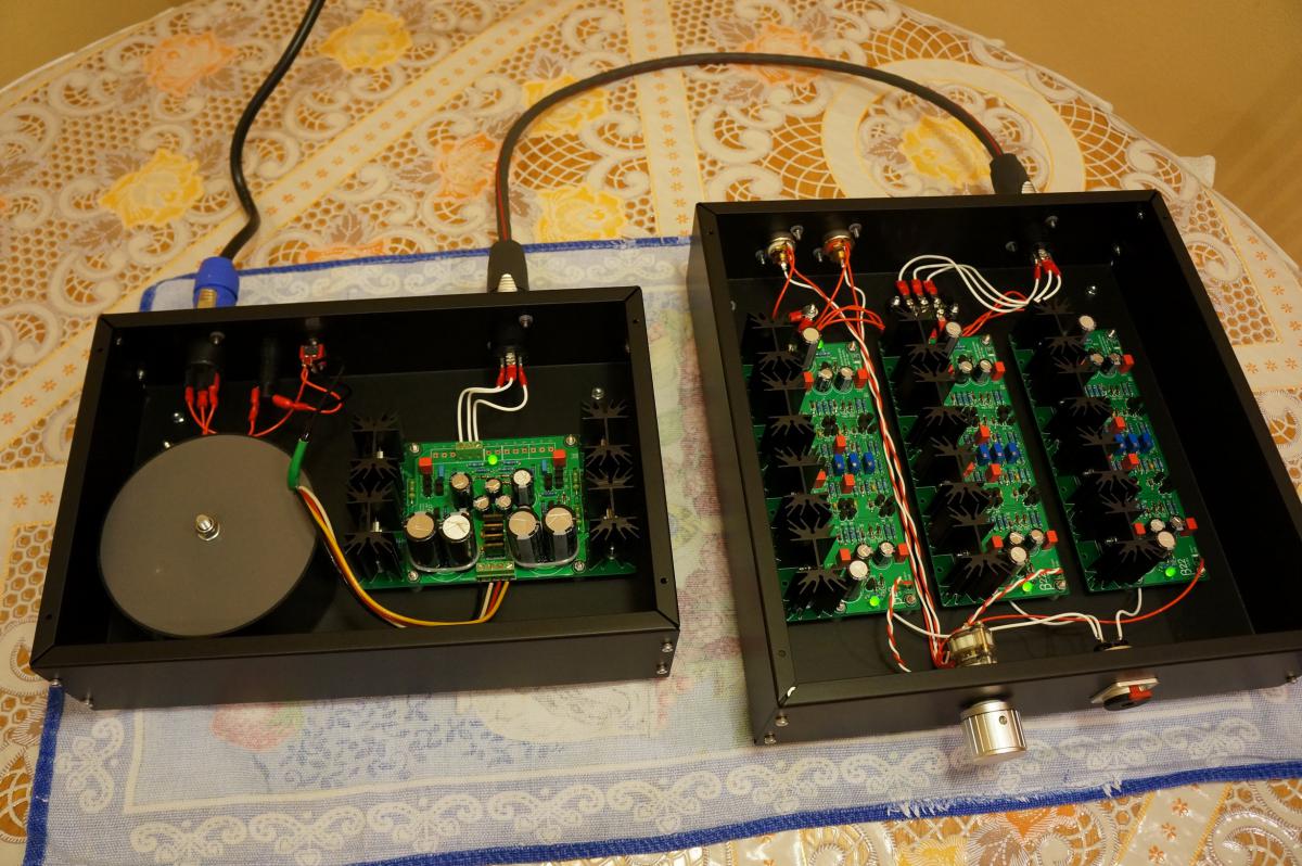

С такими распушенными проводами недалеко и до самовозбуждения. Был подобный опыт.
HTPC - April Music Eximus DP1 - Audio-GD Master-9p - Aurum Cantus Melody M-102 / Sennheiser HD800
Опубликовано
Нет никакого, ни фона, не самовозбуждения. По крайней мере, вчера один альбом послушал и ничего негативного не заметил.

Странное дело, когда вчера впервые послушал сборку этого усилителя на не очень большой громкости в HD650, то показалось что особых преимуществ перед моей Пандой у него немного и что усилитель, получился, более тёмным (хотя на такой громкости всё выглядело здорово), но это была всего первая, беглая прослушка. Сегодня уже послушал несколько контрольных треков на относительно большой громкости, оказалось, что не такой уж он и тёмный, он ещё больше копнул в глубины записанных произведений, ещё более скорпулёзней и это всё в моих не особо-то и топовых наушниках. С этим усилителем ещё раз убедился, что этому классу уже противопоказаны всякие ALPS-ы и TKD, которые зажмут его реальные возможности передавать более качественный и детальный звук. И это пока всё на классической сборке, впечатления более чем мне ещё надо (разве что, «подкормить» его наушниками более высокого класса, из 650-х похоже он выжал уже все соки), но не буду зарекаться, впереди ещё запуск других сборок. Не скажу, что он прибавил бас количественно (но это, правда, на какой громкости слушать, и оглохнуть можно), но его качество стало ещё на порядок выше, быстрее и детальнее. Вот сейчас слушаю Стенку Флойдов и «уплываю» в звуках, и ощущение опять, что усилитель более тёмный, хотя это наверно особенность записи, и большей яркости здесь просто и не надо, всё звучит, как и хотелось. Будем дальше слушать, экспериментировать, ну а потом думать и об окончательной сборке….

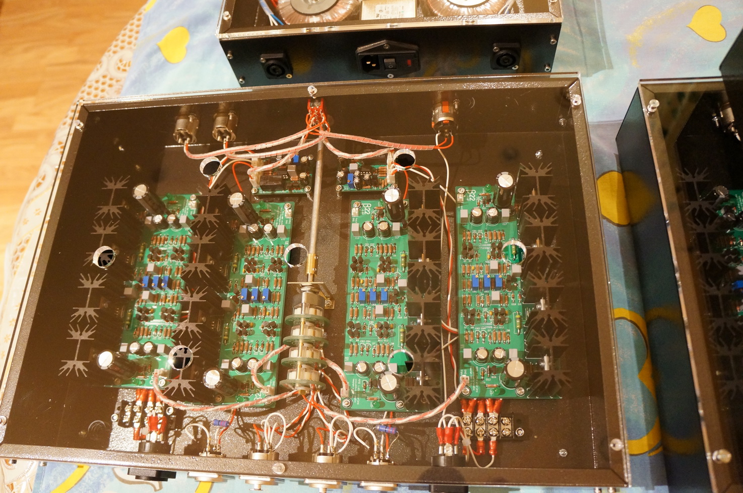

3-х платная бета22 с РГ DACT:

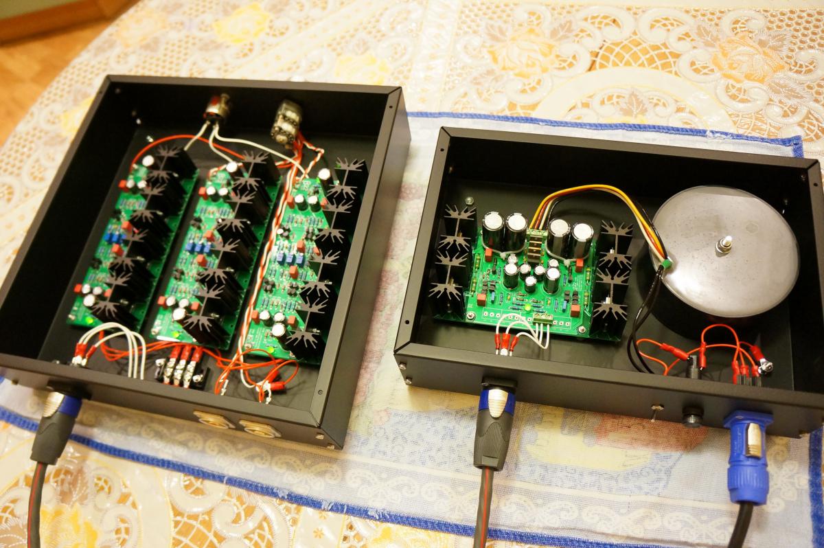

@Helium,проводки все жгутиками плотной свивкой, провести их по направляющим под прямыми строгими углами и можно уже будет ценник как у Линксов ставить...))
Не в качестве критики конечно, отличная работа!
ПРОДАМ
Опубликовано
Согласен :good:
А вот по поводу "красивого" изгиба под прямым углом... тут я встречался с мнением, что при достаточно малом радиусе гиба, на проводниках(особенно конечно моножильных) может образовываться "наклёп", который не будет идти на пользу звуку, хотя на пользу внешнему виду однозначно в плюс!
Я бы для себя предпочел "не эстетичные" гибы большим радиусом.
Опубликовано
Есть даже определенные стандарты в пособиях по минимальному радиусу трубо-гибочных работ с составлением отдельного паспорта на такое изделие...вот и "мы" тоже будем по-уму делать))

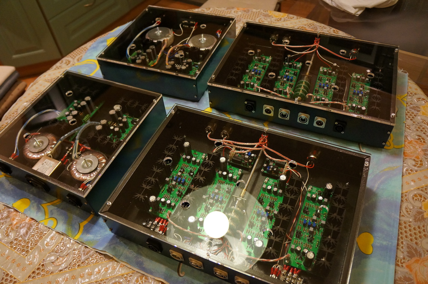

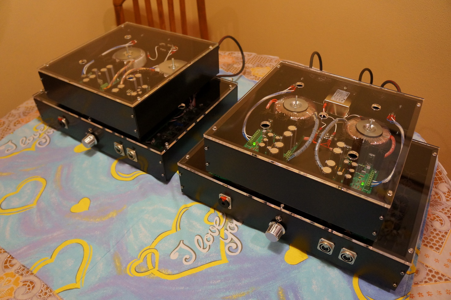

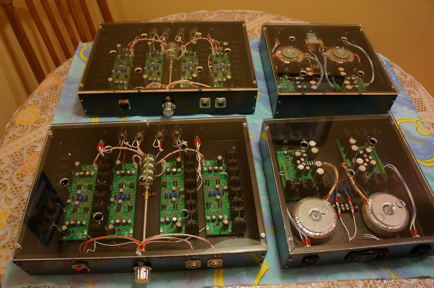

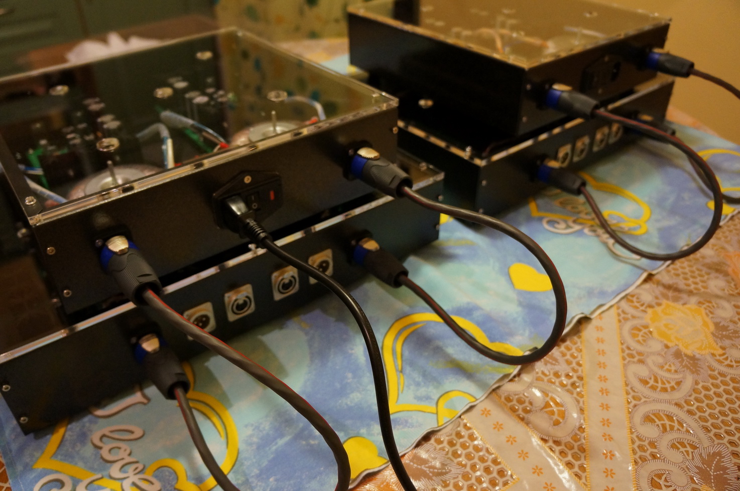

Бета и бета :)
Балансная версия, двухблочный, дуал-моно питание, шаговый регулятор громкости, выходы XLR и TRS, входы XLR, выход преампа XLR и т.д. и т.п.

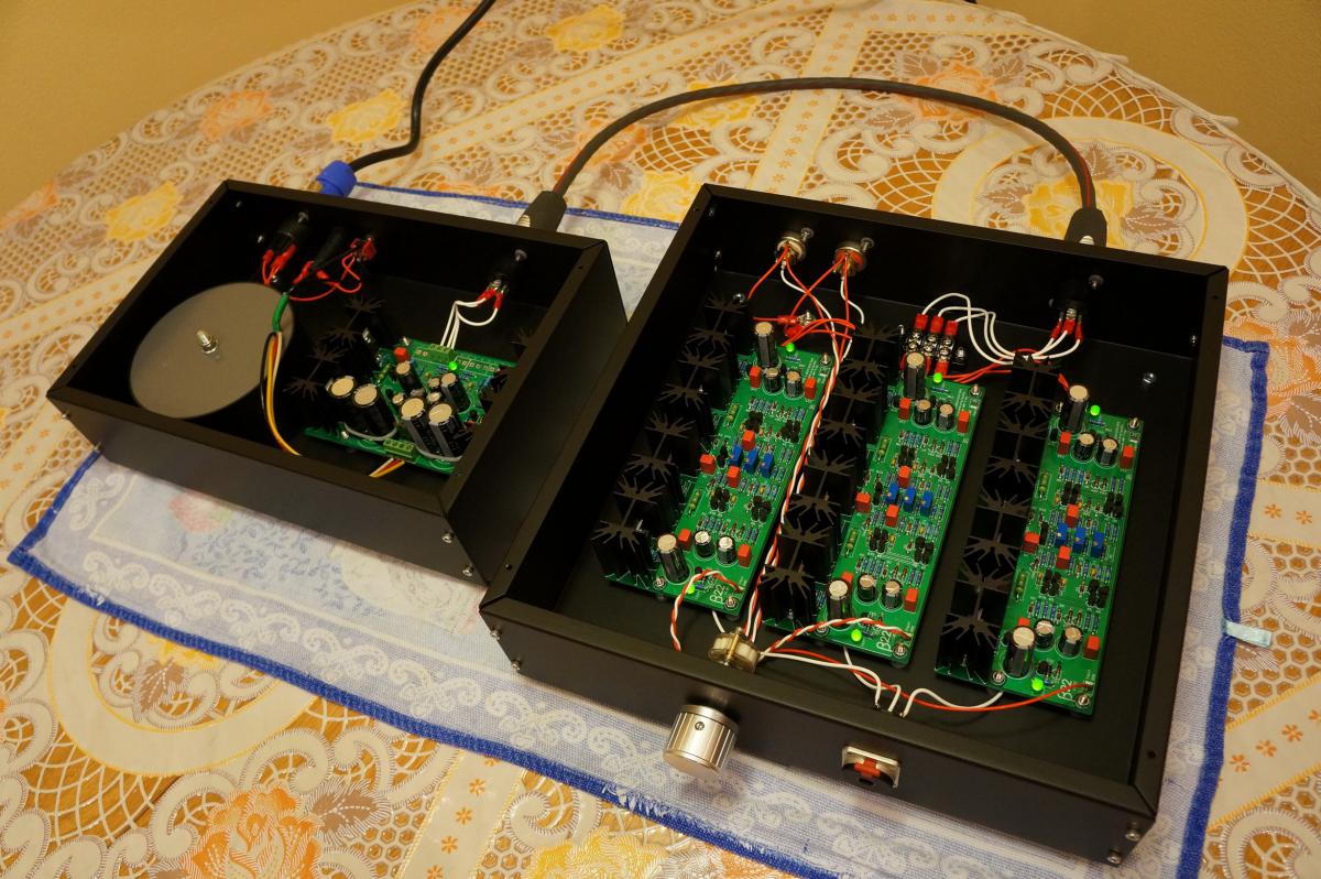

@Helium, перфорации маловато что-то.. Если нормальный ток покоя накрутить то может быть небольшой коллапс. К тому же акрил очень плохо проводит тепло.
Хотя возможно акриловые крышки временные и потом замените их на нормальные металлические и с бОльшим количеством перфорации?
head-fi система: ПК - PPA USB - Solid One - HD800, HE6
Опубликовано
@Fireblade,
С вентиляцией там все в порядке.
