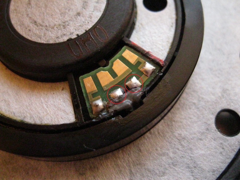

Пропаял в точках отмеченных красным на фото, произвел замеры еще другим тестером, ни чего не изменилось. Ну уж коли разобрал, заодно и снял защитную сетку динамика. Выяснилось что на мембране, присутствует куча мелких металлических частиц.

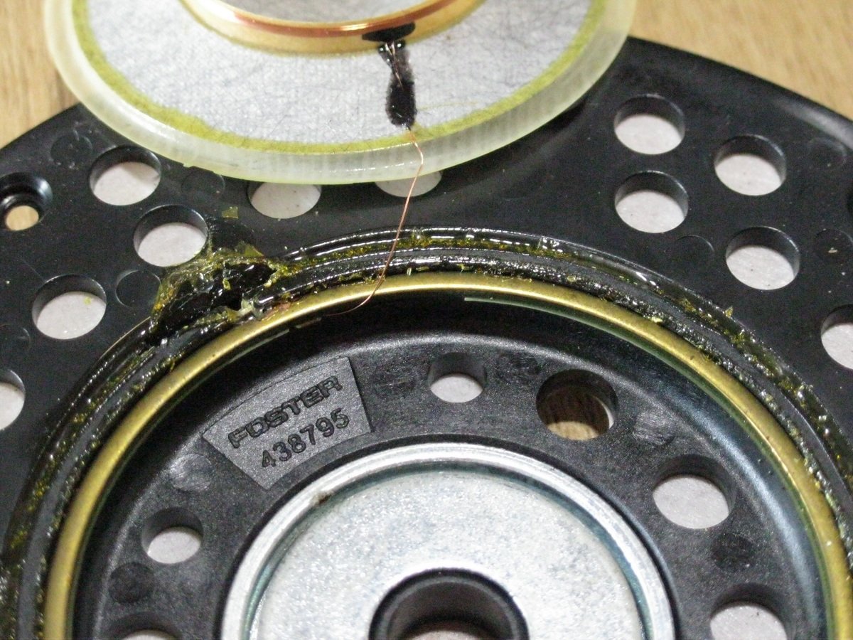

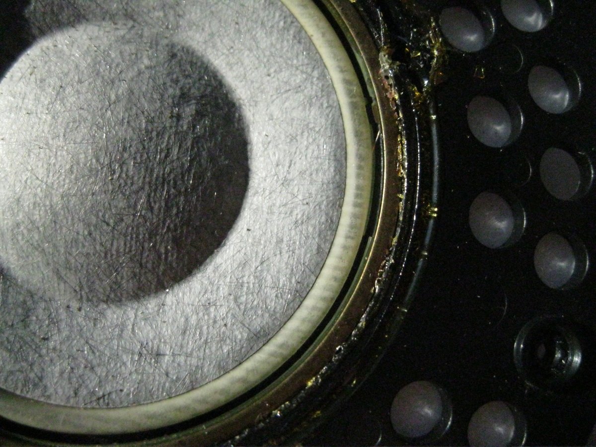

Все таки дошли руки до Denon AH-D5000. Произвел вскрытие неисправного динамика. Вскрытие дало неожиданный результат, у динамика лопнул по кругу резиновый подвес.

Именно лопнул.

3 часа назад, u73NUiQQjJda сказал:
Именно лопнул.
Печально.
Как вариант, поставить на место и пролить-проклеить по периметру эластичным клеем.
Но на повышенное сопротивление обрыв подвеса повлиять не должен. Есть еще какая то неисправность.
