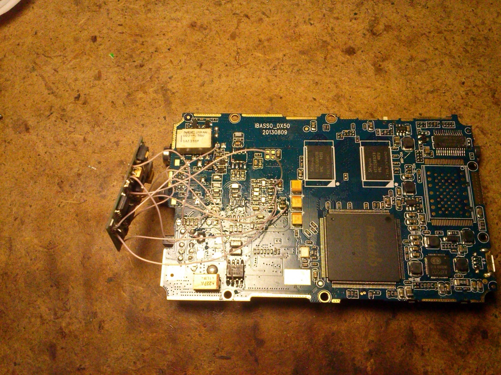

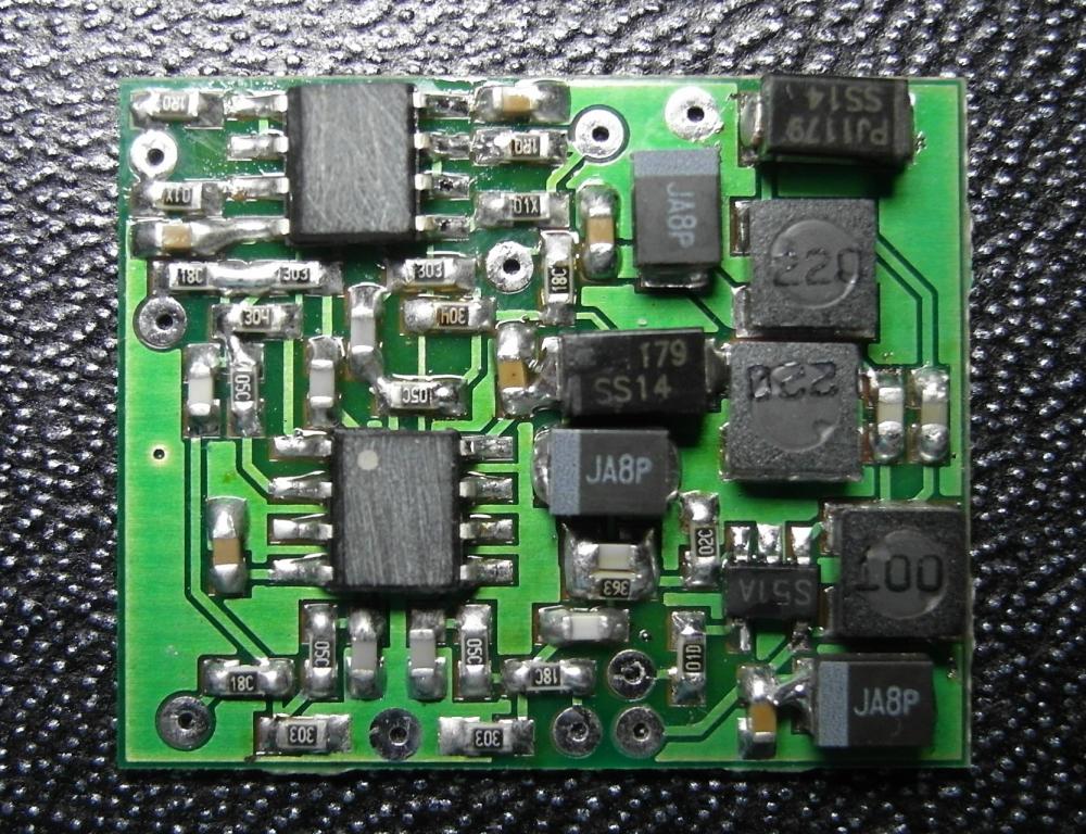

@Diszel, да вы прям описали модификацию производимую СанМигелем. Я как раз являюсь обладатель этого мода. Должен сказать после доработки плеер не узнать(в хорошем смысле) Бас обретает мощь, силу и отличный контроль, но бас не залезает на другие частоты
Суть модификации: дифференциальный фильтр + усилитель + двуполярное питание
Свяжитесь с Мигелем ака Михаилом sanmigel@mail.ru
Вот тут на последних страницах идет обсуждение доработки http://спам/sho...=131697&page=59
Пикрелэйтэд сама плата модификации и её размеры по сравнению с платой плеера. (плата на проводах припаяна)
Изменено пользователем Skaat
Суть модификация дифференциальный фильтр + усилитель + двуполярное питание
Интересно.. Надо будет почитать. Спасибо за наводку) А можно спросить, во сколько вам обошлась эта модификация?
Опубликовано
5000руб
