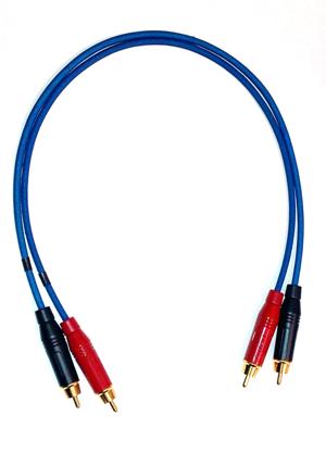

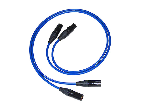

Отвечаю на вопросы:
1. Разделительные конденсаторы нужны только, если на выходе источника присутствует постоянное напряжение (появление постоянного напряжения на выходе источника возможно, например, в случае неудачного "апгрейда" источника с заменой операционных усилителей). Но на выходе любого высококачественного источника постоянного напряжения быть не должно, иначе он считается неисправным. За все время производства усилителей FHA и HHP такой необходимости не возникло. Установка разделительных конденсаторов не может улучшить звук, а разве что способна его только ухудшит. Поэтому их отсутствие на входе усилителя на звуке отражается только положительно. Тем более на выходе любого приличного источника разделительные конденсаторы, как правило, установлены. Поэтому устанавливать их с нормальным источником не нужно и не рекомендую это делать.
2. M2TECH HiFace одно из самых достойных решений USB вывода без дополнительных нагромождений с внешними или внутренними звуковыми картами. M2TECH HiFace EVO использует те же алгоритмы вывода, но позволяет организовать подключение цифры AES/EBU по XLR при большой длине цифрового межблока. В остальном гальванически развязанного коаксиального подключения ЦАПа по RCA как в M2TECH HiFace при небольшой длине межблока достаточно. Из внутренних решений для компьютера стоит посмотреть на уже упомянутый Lynx AES16 в подключении по XLR. Но это требует увеличения бюджета на связку.
3. Шнуры межблочные можете заказать в комплекте с ЦАП или усилителем у нас напрямую. Рекомендую выбрать для связки нейтральные медные межблоки, как цифровые коаксиальные RCA-RCA 75 Ом или балансные XLR-XLR 110 Ом для соединения ЦАПа с источником, так и аналоговые необходимой длины. По соотношению цена/качество вариант оптимальный, тем более если не верите в "магию" проводов.

M2TECH Hiface далеко не слабое решение. Но если есть возможность "растянуть" бюджет, то возможно имеет смысл это сделать.
В Москве может быть есть DAC 1.0 и FHA 1.1. Уточните наличие в ДХ. Но можно заказать напрямую и получить скидку. О заказе комплекта напрямую и ценах лучше спросить по E-mail: msаudiоlab@front.ru
Шнуры изготавливаем только по заказу. Поэтому фото на сайте пока не выложено. Цена шнуров зависит от длины и типа. Цвет оплетки черно-синий, черный или синий. Ниже на фото под спойлером показаны шнуры в оплетке синего цвета.
