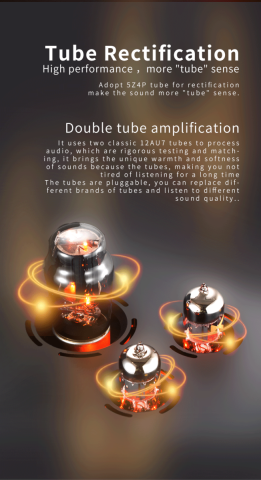

С соседнего форума камрад написал, усь xDuoo ta 20 plus, сгорел...
Как и я, поставил вместо родных 12au7, лампы psvane 12at7.
Результат...печальный.
Я о другом...
12AT7 - усиление более чем в два раза, по сравнению с 12AU7, со всеми вытекающими, с высокой степенью вероятности не справился трансформатор. Вместо 12AU7 можно ставить 5514A, и, может быть, 6211 (КУ=27), и то, в последнем случае надо быть очень аккуратным, и не перегружать усилитель, т.е. не более половины РГ, но по лампам это максимум, здесь более-менее полный расклад, хотя мог чего-нибудь и упустить, но это будут уже лампы , скорее всего, как с другими цоколёвками (распиновками на том же цоколе), так и сами цоколи могут быть конструктивно другие, и без серьёзной переработки, как схемы,  так и конструкции, не обойтись. Так что виной всему были не кенотроны, это гарантированно. Это примерно из серии "поставить на мопед 125 кубиков движок на 250 кубиков", и, даже если оба двигателя будут 4Т, с места он, скорее всего, сдвинется, но распадётся на части после первого же виража.
По этой же причине я, на свои Cayin HA-6A и MT-45 MK3, лампы из серии КТ120/150 даже не примеряю, так как это другой уровень потребления по току, трансформаторы рассчитаны на КТ88 (КТ90 и КТ100 - это тоже самое, в первом случае просто колба прямая, во втором чуть по другому сделано внутри, что-то упростили, в итоге KT88 таки мощнее на 30%).
Изменено пользователем EeZz

Кенотрон - электровакуумный прибор, как и другие радиолампы. Не стоит об этом забывать. И он не так прост как иногда может показаться. Разрабатывались для разных применений, конструктивно разные (прямонакальные и косвенного накала), разный ток накала, разные требования к ёмкости конденсатора, разные номиналы резисторов… И вот  к замене кенотрона подходил бы максимально внимательно, учитывая его значимость и не зная решений, которые применил производитель. А учитывая, что мы частенько ведем речь о не самой дорогой технике, которая во многом - компромисс, то и вдвойне внимательно.  Имхо.
Да, так и есть. К примеру, у кенотронов, которые установлены у меня в Cayin HA-6A, это RCA 22DE4, аналогами могут быть только лампы с такой же маркировкой, 22DE4 (могут быть иные производители), правда есть лампы, идентичные по характеристикам, 6DE4 и 17DE4, с одним но - у 22DE4 накал 22.4В, у 6DE4 - 6.3В, а у 17DE4 соответственно 17В, и, без переделки питания ламп, их ко мне ставить нельзя, а перемычек внутри усилителя, под кенотроны с разным напряжением накала, разработчики не предусмотрели. Поэтому я, при покупке своего усилителя, сразу поинтересовался на счёт приобретения резервного комплекта кенотронов, и мне, в итоге, его просто подарили :smoke:
Но, когда уважаемые люди пишут о том, какой кенотрон можно использовать вместо какого, и в каких случаях, думаю, они это пишут не потому, что они писатели, данные утверждения основываются на характеристиках ламп, их цоколевке, мощности, и, что самое главное, опыте эксплуатации.

Ну, что еще заметил:
Лампа 12AU7 применяется во многих усях...
Но, почему она у меня через 6 месяцев (просела), звук в одном гнезде в половину тише стал.
Вроде, ничего еще не менял...
Да, и чрезмерной эксплуатации не создавал...
Потом...и перескочил на другие лампы 12 At7.
Может, если бы не перегрел...заметил, и впоследствии давал работать по 2-3 часа, может бы и поработал еще....???!!!
Наушники: Hifiman Ananda nano, Shure 1440, Sony 7506, ЦАП SMSL SU 8, усь SMSL SAP II, усь Schiit magni 3+, Ifi SEn can signature 6xx, xDuoo TA 20 Plus.

1 час назад, Дед сказал:

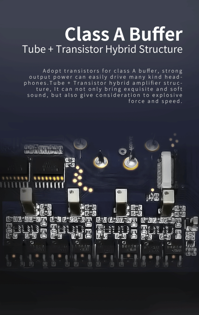

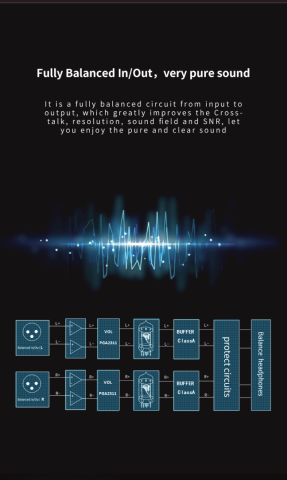

Лампы были стоковые, или где-то брались, типа на АВИТО или Мешке? По ощущениям, одна из ламп у тебя была на границе срока эксплуатации.
Глянул сейчас, в чём ещё основные различия между 12AU7 и 12AT7, и, кроме КУ, я особого криминала не обнаружил, ну может быть за исключением тока накала, то, что у 12AT7 является минимумом (350 мА), у 12AU7 является максимумом, при этом минимум у 12AU7 - 300 мА, а максимум у 12AT7 - 390 мА, но думаю, что дело и не в этом. Всё же главная причина в КУ, причём на самом деле разница в КУ может быть ещё больше, по даташиту Tung-Sol КУ у 12AU7 равен не 20, а 13, а у 12AT7 того же производителя КУ равен 45, по другим источникам значения соответственно 20 и 60, а у 12AX7 КУ равен 100, но это могут быть другие производители.
Дальше смотрим блок схему усилителя, и пытаемся понять, на что мог повлиять бОльший КУ в лампах.
Лампы у нас стоят в предварительном усилителе (они там как раз нарисованы),
а ещё, судя по описанию, каскад под названием "Buffer Class A" является гибридным, и, помимо, скорее всего , каскада из комплиментарных эмиттерных повторителей, работающих в режиме усилителей тока, также содержит один из триодов сдвоенного триода 12AU7 на самом входе данного буфера, выполняя роль усилителя по напряжению.
По итогу, получается, что за счёт увеличения КУ в три раза мы получили амплитуду сигнала в три раза больше на выходе первой лампы, и на выходе второй лампы, уже в буфере класса А, сделали её ещё в три раза больше, итого уже примерно в 10 раз больше, чем надо, эта амплитуда у нас на входе усилителя тока, а это означает, что и ток на выходе этого усилителя тоже должен быть минимум на порядок больше, возможно эти транзисторы и не справились с таким током, и вылетели, дальше у нас стоит защитный контур, поэтому подключенные наушники остались целы (очень надеюсь на это).
