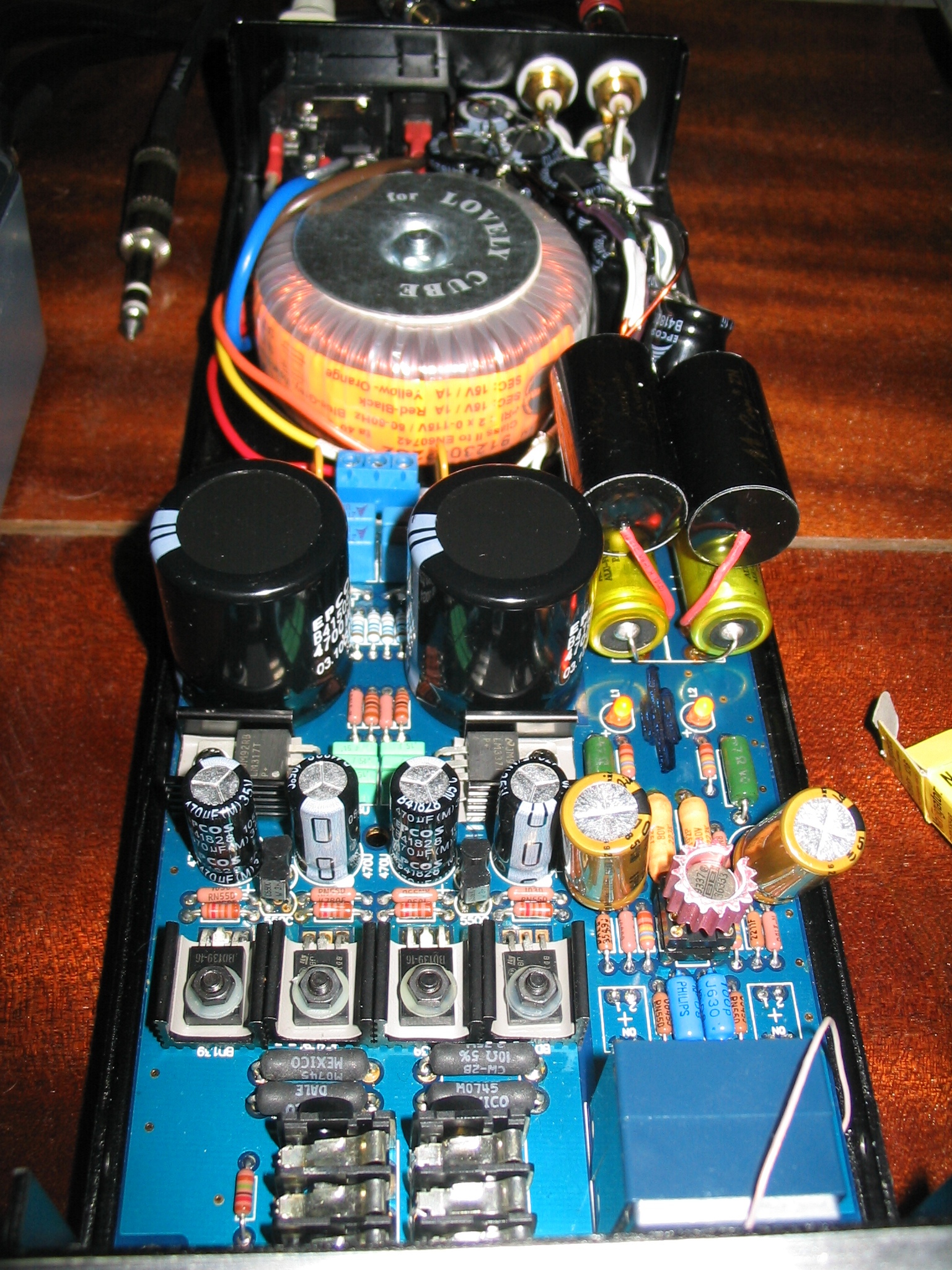

А при чем тут постоянка на выходе к емкостям?
До этого постоянка была одинаковая на каналах - по 3.5 мВ. После добавления кондеров на одном канале 4.5, а на другом 12. В принципе 12 это вроде ерунда, но интересно узнать мнение общественности.

1) А зачем добавляли?
2) Напряжение после стабилизаторов не "поплыло"? Одинаковое на LM317 и LM337?
3) ОУ какие?
4) Что к ОУ припаяно дополнительного? :)

Вот так сейчас выглядят потроха.

А зачем добавляли?
А почему бы и нет? Разве конденсаторов в питании бывает много? :)
Из улучшений - раньше на полной громкости был слышен шум в наушниках, теперь нет. Вроде бы бас стал еще более контролируемым, но это может и самовнушение, потому что такой эффект я ожидал услышать после модификации :)
3) ОУ какие?
2) Хороший вопрос :) Не мерял.
3) 2111
4) Резисторы на 4.3К для перевода в класс А. Ну и конденсаторы питания ОУ 100uF + 1000uF вместо 470uF.

я в питание впихнул 12200uF на входе стабилизатора, и около 26000uF на выходе
Для чего?
В низкоомных чувствительных наушниках был сильный фон, не зависимый от положения регулятора громкости. После добавления емкостей фон перестал прослушиваться, и по измерениям RMAA находится ниже -98 дБ. (разговор о TLM 07 сейчас)

Возможно у вас менее чувствительные наушники. В высокоомных я тоже быстро поборол шум, а с низкоомными пришлось повозиться. Постепенно добавлял емкости, пока шум не пропал.
Риалтек -> AKG K550
Вообще очень странно что усилитель так сильно фонит. Он же содран с оригинального продукта а тот так сильно фонить не может. Наводки дает трансформатор или проблема с конструкцией платы тогда?

Если не секрет, зачем такой слой из разделительных конденсаторов? Кондеры jensen и mundorf ?

Не секрет :) Просто сперва я поставил аудионоты на 0.1uF, выяснилось что этого номинала мало (нужно минимум 1.5), и на АЧХ обрезается НЧ диапазон. Пришлось тогда на первое время поставить еще дополнительно электролиты ничикон 22uF (других подходящих кондеров под рукой не было). Кстати как ни странно с электролитами играет хорошо, мне понравилось, даже за счет большой емкости абсолютно исчез фон на максимальном положении ручки громкости. А сейчас докупил мундорфы оловянные на 1.5uF. По сути аудионоты там не нужны, но раз они уже есть то пусть стоят, когда в другом месте понадобятся сниму :) Думаю ими звук не испортится :)
Разделительные конденсаторы лучше вообще не шунтировать, а ставить максимально хорошие из доступных. А здесь они вообще не нужны, при наличии исправного источника. Не нужная деталь, портящая звук.
Lukich
Не хочется задумываться об качестве источника, если принесу к кому нибудь в гости на тест или на работу. Каждый раз доставать мультиметр не хочется. Слушал около месяца без конденсаторов, звучит немного яснее, но и немного более колко (по сравнению со стоковыми кондерами, которые с LC в комплекте были). Не могу сказать что с хорошими кондерами звучит хуже. Кроме того эти конденсаторы уменьшают фон, который появляется на максимальных положениях ручки громкости. Без емкостей фон максимальный, с 22uF фон вообще не появляется.
То что лучше не шунтировать согласен. Я объяснил почему у меня сейчас там бутерброд )
а опер какой стоял, опа2111? :think:
