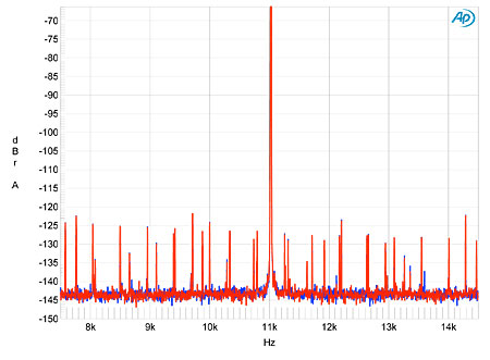

Джиттер Xonar Essence STX используя конверетер Audio Precision SYS2722 44.1КГц и 16Бит - не существует аудиофильских ЦАПов с уровнем шума ниже -120Дб, влияние цифрового интерфейса Essence на него будет давать самый минимальный эффект.
Непосредственный джиттер измеренный Audio Precision 1.48 наносекунды, что на грани возможностей измерительного комплекса за сотню килобаксов.
У LOL-Мюзиленда джиттер на порядки больше, а сам формат протокола даже не соответствует спцификациям S/PDIF.

Джиттер Xonae Essence STX используя конверетер Audio Precision SYS2722 44.1КГц и 16Бит.
