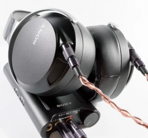

Это не совсем честный баланс. Честный это по три контакта на канал где раздельная земля.
Например как у связки SONY PHA-3 + SONY MDR-Z7

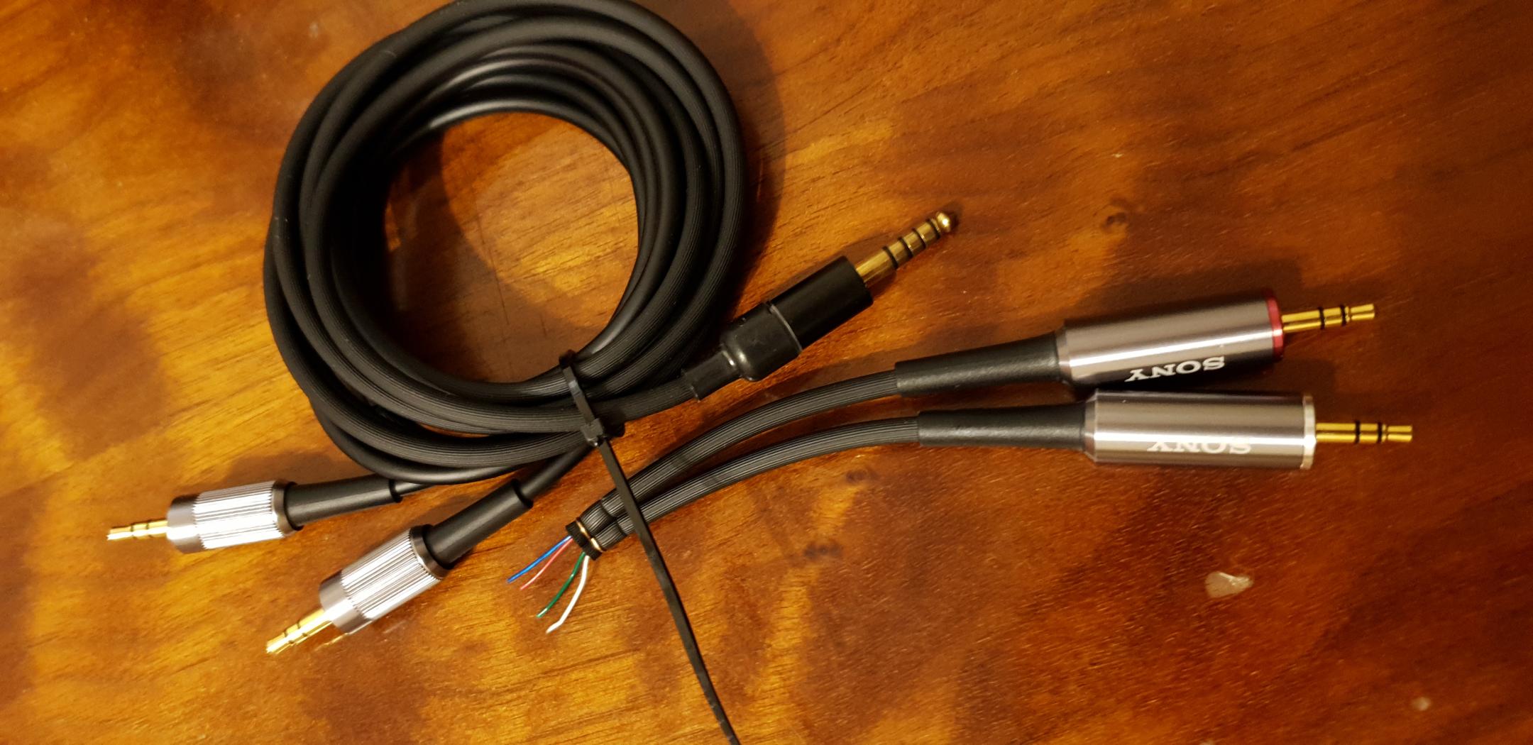

@clubnewmen,
у Z7 земли в кабеле нет. Позванивал кабель лично :)
1. Hifiman HM-901R > 7HZ Timeless
2. Demograf DAC CS4397/TDA1540 > Elekit 8200 > LCD2 nofazor, Audio-Technica w5000
Опубликовано
@clubnewmen,
Вскрывали ) - нет - фото выше. но в MUC есть, вот бы его прозвонить куда они третий повесили :)
