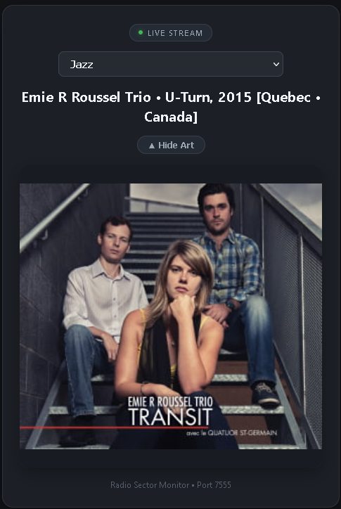

Для тех, кто слушает в плеере FLAC-каналы Sector Radio, я сделал программу монитора метаданных треков этих каналов.
Для Windows отображается графическое окно и доступен веб-интерфейс (порт по умолчанию 7555), для Linux - только веб-интерфейс.
Выгрузить приложение через веб-интерфейс можно, добавив к url ключ /stop .
Веб-интерфейс:
https://albumplayer.ru./img/sector.png
Сейчас нормально идёт ротация метаданных только для трёх каналов из восьми: Jazz, Progressive, Space. На остальных метаданные "застыли". Но, может быть, в будущем что-то изменится. Кнопка "Hide Art" выключает и включает загрузку и отображение картинок для воспроизводимых треков.
