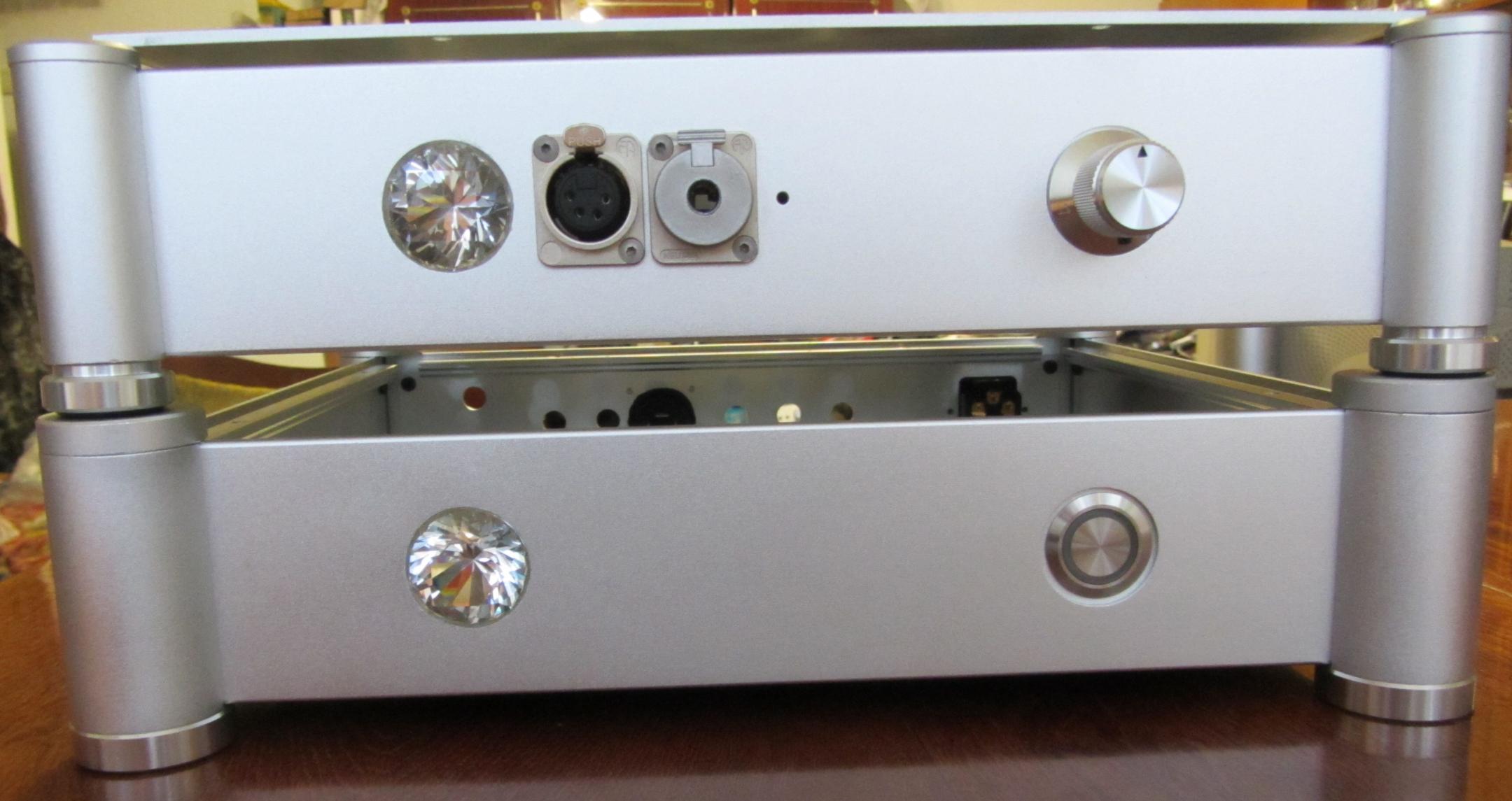

У меня именно балансная, 4-х канальная бета. При сборке был вопрос какой ку ставить 5,7,11 (могу путать),
2, 5, 8, 11.
для небаланса - 8 почти везде достаточно.
для баланса - 5 за глаза.

В случае балансной версии с 4-мя платами ку 5 достаточно? в тч для не6 и абисс?
И верно ли что чем меньше ку тем лучше? В смысле меньше искажений

Слушаю HE-6 на балансной Beta22 с КУ=11. Никаких проблем с нужным уровнем громкости не возникает. Возможно с динамикой, тем более низкоомной, будут слишком большие скачки.

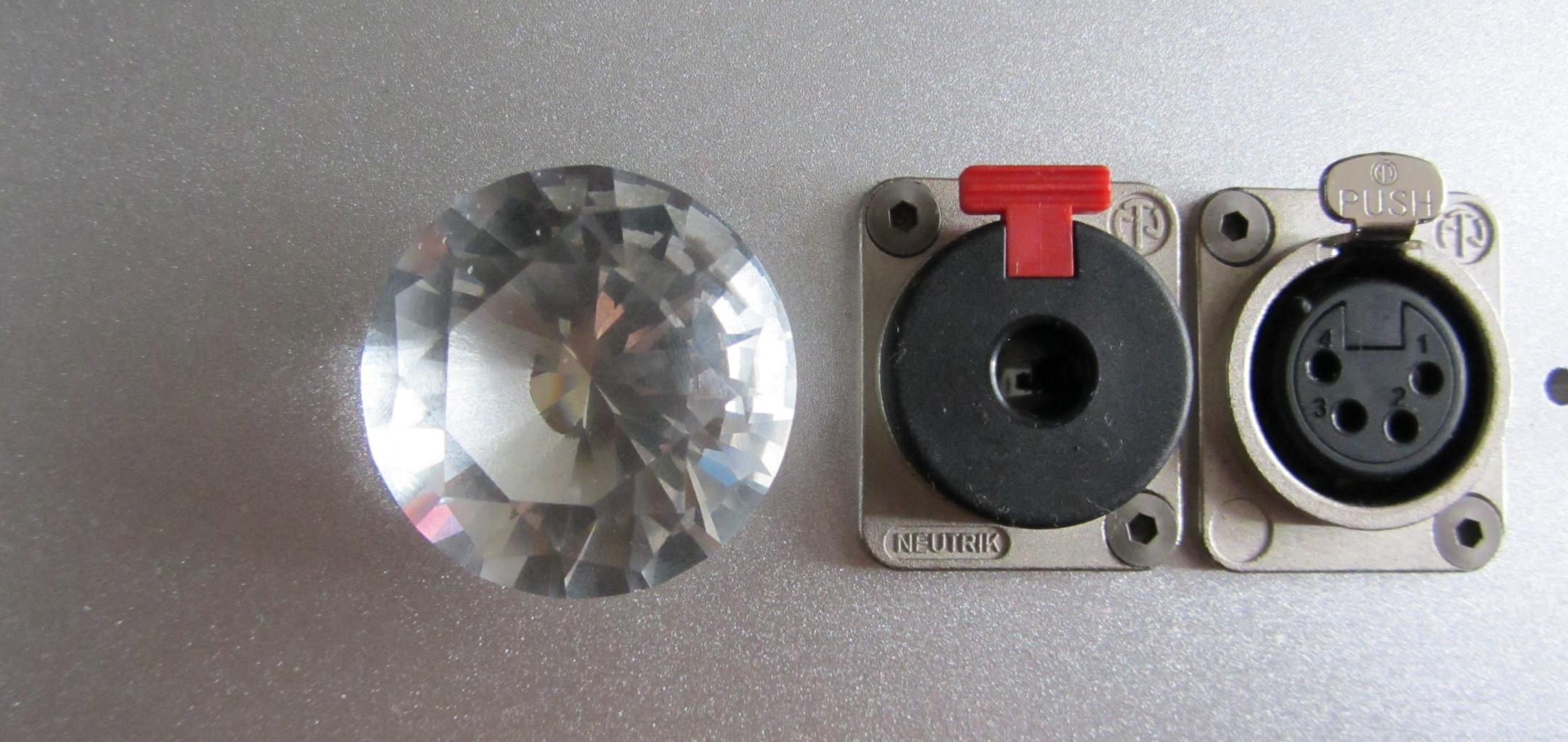

Сделайте для других не баласный выход, на нем мощности будет в разы меньше.

Опубликовано
Все зависит от качества разьема, много пользуюсь 6,3 небалансным, иногда забываю громкость уменьшать, проблем не было.
У iow балансная бета, есть два выхода, тоже проблем не было.

Ну когда планировали мою бету то решили совсем "правильно" делать, один балансный вход и один балансный выход на наушники. И потом если бета 4-х канальная то наличие 6,3 не балансного выхода неск опасно и не удобно. Его нельзя на "горячую" использовать, сгорит бета. У Levap было такое если я не путаю
Поставьте 4-х пиновый XLR терминал и расключите его по небалансу, и можно без проблем использовать кабель для балансного подключения наушников через 4-х пиновый коннектор, в данном случае с помощью его можно слушать подключение в небалансном варианте и никакого риска спалить наушники, и кабелей кучу иметь не надо, с разными коннекторами.

Опубликовано
@vel11,
Ну, вполне можно втыкать TRS в небалансную бету. Насколько я понимаю, там всего-то и нужно, что подвести питание от сигмы, а не колхозить, вот и всё "неудобство". Получится универсальный транзисторник. Что касается горячего подключения, то этим страдает и обычная небалансная бета, но она же у всех подряд не горит. Тут тоже достаточно осторожности и внимательности. Если лень выключать, то вытаскивать и вставлять джек допустимо на нулевом уровне громкости, делать это стоит уверенным движением, чтобы в промежуточном положении джек не находился. Привычка привела к тому, что я просто при всех манипуляциях понижаю громкость до нуля не только на бете, но и на любых других усилителях. :)
