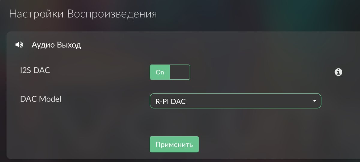

  22. Здравствуйте, Игорь. Столкнулся с такой ситуацией, о которой никогда в инете информации не попадалось. Решил вывести звук с raspberry по I2S. С помощью этой шляпы. Вчера получилось это сделать по простому варианту: rpi-3b, yoctoap, диск с музыкой непосредственно к малинке. Всё звучало великолепно. Сегодня решил настроить всё по схеме, которую использую последнее время: диски с музыкой на сервере roonrock, по кабелю поток идёт на конечную точку zero c picoreap. Тут важный момент. На zero поток поступает через адаптер lan-usb, по lan кабелю. Так как этот адаптер в дефолтном исполнении сильно просаживает малинку по питанию, я сделал к нему дополнительное питание. Несколько месяцев слушаю и наслаждаюсь именно в такой конфигурации, используя шляпу digione. Сегодня же весь день звук (по i2s) ни в какую не хотел появляться. При этом на пульте roon ползунок исправно движется, всё как бы играет, только без звука. Пробовал за день и piCoreAP, и piCorePlayer, и YoctoAP: тишина. Наконец, решив заканчивать с этими экспериментами, я, скорее случайно, выдернул из адаптера lan-usb кабель с сервера. Сразу пошёл звук. То есть, где-то в каком-то буфере она накопилась, играло так не менее трёх минут. Снова втыкаю кабель, звук сразу исчезает. Подождать минутку, кабель выдернуть, звук появляется. Скорее всего, этот казус не исправить. Но хотелось бы чуточку понять, что это за фокусы, где накапливается информация?
  23. "Я пока только учусь". С утра заиграл самый простой вариант: rpi-3b с yoctoap в виде плеера, диск напрямую к малинке. Главное ведь было убедиться, что на моём железе это в принципе возможно. Затем перенастроил конфигурацию на свою любимую, но за весь день звука так и не услышал. Проблема с выбором правильного драйвера. А при моей конфигурации, если драйвер не работает, приходится весь цикл записи карты и настройки делать по новому, так как войти в настройки и поменять драйвер шансов нет. У тебя какой драйвер используется на zero c picore?
  24. Да пытался вывести I2S на цап. День полностью зря потрачен, один проводок перепутал. С утра перепроверил провода, и всё заиграло. Сомнений нет, такой метод (i2s) даёт самый качественный звук.
