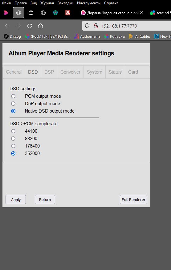

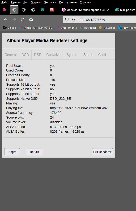

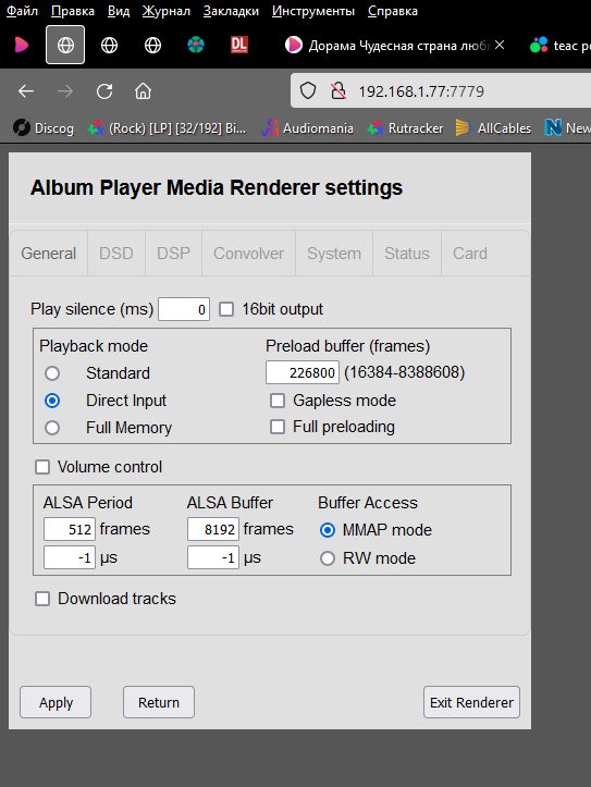

Изменено пользователем lomik1970
Только что, lomik1970 сказал:
сам рендерер - в виде стримера на базе aplayer, не на компьютере
Тогда по ссылке
http://ip_адрес_стримера:7779
открывается панель настроек рендерера.
Там на вкладке Status выводится информация о поддерживаемых драйвером ЦАПа режимах вывода.
Что там в строке "Supports Native DSD"?
4 минуты назад, IgorA сказал:
Тогда по ссылке
написано, что поддерживается. там выше как раз dsd играет
lomik1970
Тогда, чтобы выводить Native DSD, апрендерер не нужен (он это может, но мало кто передаёт этот формат через UPnP).
Надо на стримере запускать apscream, а в Windows выводить на ASIO scream через ASIO плеером, настроенным на вывод Native DSD.
В Album Player этот формат вывода выбирается через "Форматы файлов" в контекстном меню в настройках SACD плагина. В foobar вариант настройки зависит от версии, но инструкции в интернете найти можно.
Чтобы ASIO scream появился в списке устройств ASIO для 32-разрядных плееров должна быть установлена 32-разрядная версия драйвера asioscream, а для 64-разрядных - 64-разрядная.
Изменено пользователем IgorA
