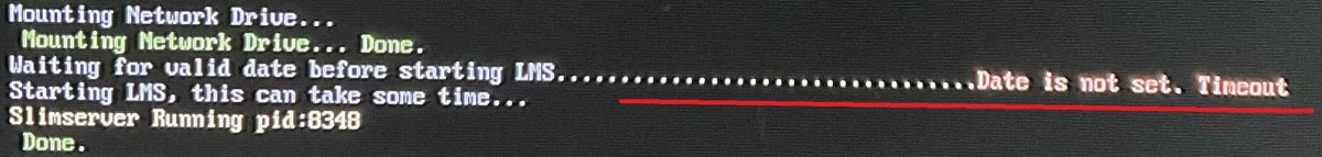

Надо попробовать решить еще одну проблемку. Речь идет о piCorePlayer. Экспериментирую сейчас с LMS и Squeezelite. Сервер установил на одну Rpi Zero W, плеер на другую такую же RPi. На RPi с сервером организовал точку доступа, тем самым "отвязался" от роутера и прочих "нечистых" берегов.
Проблемка следующая: все замечательно работает, только при загрузки RPi с сервером уходит относительно много времени на "ожидание реальной даты перед запуском LMS" (Waiting for valid date before starting LMS). В итоге получаем, что "дата не установлена" (Date is not set. Timeout).
Потом все загружается нормально, и сервер, и плеер работают. Но хотелось бы исключить проверку (или получение) этого реального времени при старте RPi с сервером. Если это конечно возможно.

Добрый день, Дмитрий!
В файле /opt/bootlocal.sh до загрузки LMS
 надо добавить строку
date -s "2023-10-27"
и сделать
backup
Дату потом можно не изменять.

6 минут назад, IgorA сказал:
 надо добавить
Так?
#!/bin/sh
# put other system startup commands here

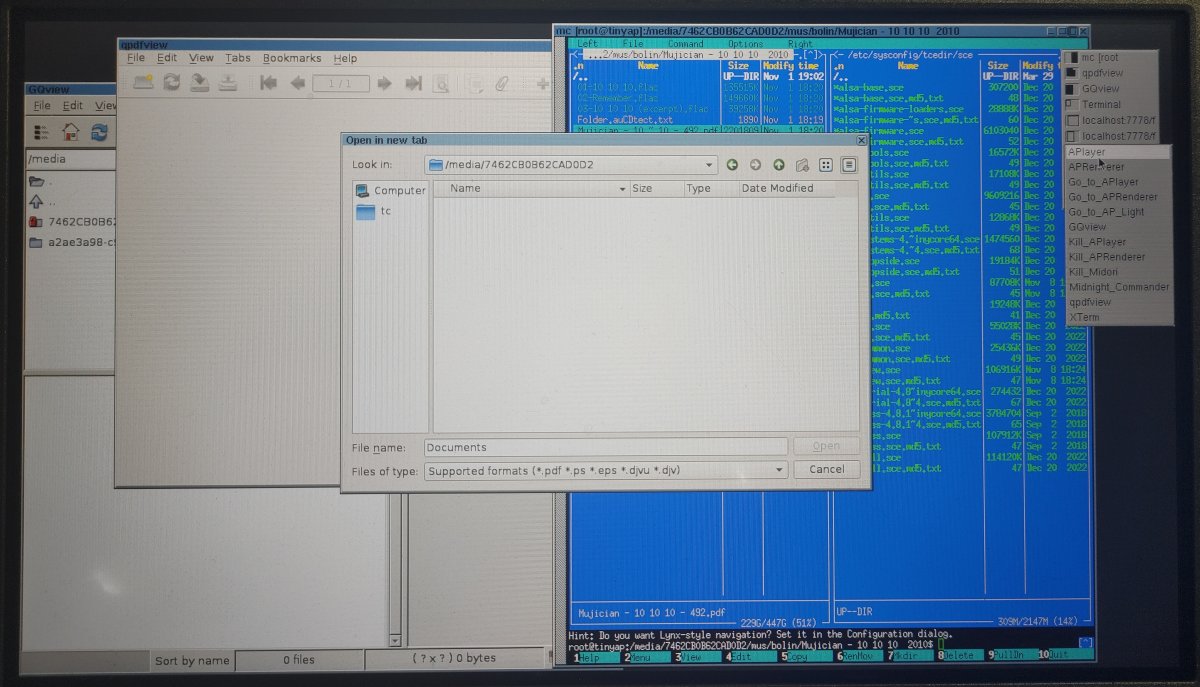

Игорь, здравствуйте.
Не прошло и года как мне снова захотелось воспользоваться просмотрщиками графических файлов в Тини. Пересилил лень, установил, они появились в меню (см правую часть скрина). Однако, видимо их нужно запускать с более высокими привилегиями, т.к. оба отказываются показывать содержимое каталогов. В одном случае имя каталога  с замочком, во втором - вообще нет. Через sudo все нормально. Подскажите пж-та, как побороть проблему?

16 минут назад, bzx сказал:
...лучше всего встроить их в меню mc, но тогда наверно mc нужно стартовать через sudo...

53 минуты назад, bzx сказал:
Или запускать qpdfview через sudo (из-за особенностей монтирования внешних носителей в системе, они доступны только для root),  или скопировать файлы в tc и открывать там.
11 часов назад, IgorA сказал:
Через sudo удобней, благо терминал помнит последние команды. Спасибо.

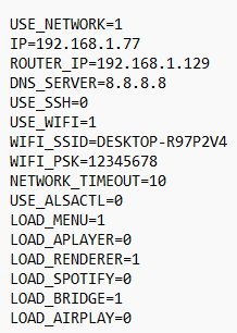

Игорь, здравствуйте. Подскажите, пожалуйста. Не удаётся загрузить (или правильно прописать параметры) YoctoAP-zero по схеме: zero-wi-fi -- win11 мобильный хот-спот. В apconfig.txt прописал адрес сервера. В такой же конфигурации piCoreplayer загружается нормально. Что неправильно делаю?
В роутере радио-модуль отключен.

2 часа назад, alviktor сказал:
Внешне все правильно. Может быть, какие-то нюансы обработки строк с разделителями сказываются.
Попробуйте идентификатор сети указать с апострофами:
WIFI_SSID='DESKTOP-R97P2V4'
Если не поможет, возможно, какая-то нестыковка в протоколах.
Например так:
IP=192.168.10.77
ROUTER_IP=192.168.10.1
Апострофы в SSID не нужны.
Длину SSID и пароль лучше сократить.
Желательно подключить монитор к zero, бывает, что карта "ломается" и надо развернуть ОС заново.
Если "в такой же конфигурации piCoreplayer действительно загружается нормально", то ... перезагружать YoctoAP на zero до тех пор, пока не подключится к "win11 мобильный хот-спот". Примерно такая же проблема уже была, заработало само по себе.
