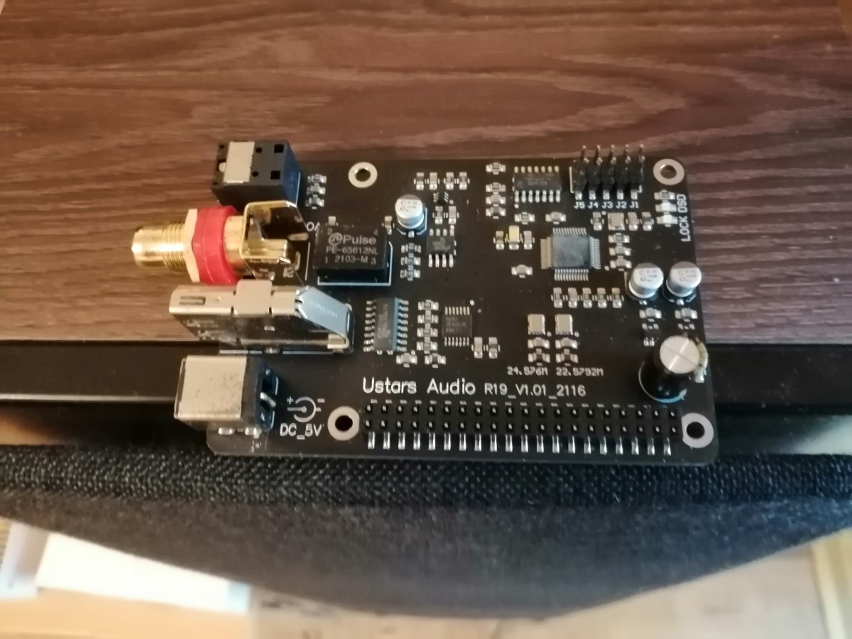

Уважаемые форумчане и автор АП! Прошу помощи.
Неполучается подключить звуковую плату в Yoctoap ARM64 Pi 4, на фото сама плата.
Плата исправна, проверена в MoodeAudio 7.01, определяется как HiFiBerry DAC.
В Yoctoap HiFiBerry DAC отсутствует, может я что-то делаю не так. Заранее благодарю за помощь!
 меломан2903
В APmenu надо выбрать Select Card, там в списке выбрать HiFiBerry DAC+ Light, нажать кнопку Apply, перезагрузиться, потом в плеере выбирать карту на вкладке Card.
