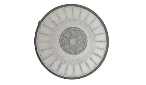

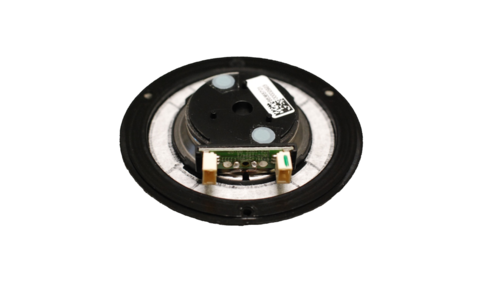

Вот я и подозреваю, что при сборке динамической головки туда внутрь попала какая-то соринка...
"Немецкое качество", ага блин...
Когда первый раз разбирал - обнаружил на черной накладке (которая лежит на динамической головке, сразу после амбушюры) каплю клея, аккуратно срезал ее скальпелем, стало чуть лучше, но проблема устранилась не полностью.
Только вот, поскольку эта самая динамическая головка оклеена белой то ли бумажной, то ли тканевой накладкой - я дальше боюсь лезть :nea:
Изменено пользователем Voodooist

   Не знаю про какую накладку вы все говорите. Наверно это диффузор динамика. Он бывает из разных материалов и закреплен на жестком круглом каркасе. Собственно он издает звук и движется в магнитном зазоре. К нему приклеена катушка. И все это дело движется в зазоре магнита на подвесе. Ход диффузора наиболее большой на низких частотах. Собственно если попал в зазор или на диффузор какой то мусор, то оно и будет издавать посторонний звук.
   Проблема у Баеров почему то именно в этой серии DT770-990.  Я эксплуатировал долгое время верхние модели Баеров Т5, Т70р, Т90, никаких намеков на проблемы не было. До этого еще немецкие German Maestro были, тоже с качеством никаких проблем.
   И если вы не понимаете конструкции динамика и не поняли что советуют люди в теме по дребезгу Баеров и не прочитали всю ту тему , лучше к динамику не лезть. Там все тонко и нежно.
Изменено пользователем Rastaman
