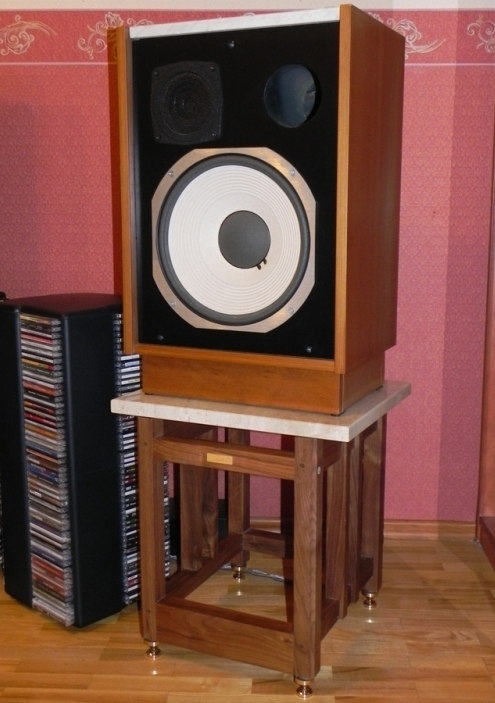

АС Техникс поставьте на стандартные стойки (на шипах под них каменную плиту) в районе "стойки", из апгрейда -поменяйте акустические провода на потолще (2.5 мм2), купите нормальные полноразмерные АТ.
Если с комнатой ничего делать не будете в части акустической обработки (ковры там во весь пол и тд,) то все Адамы и Фокалы будут техниксами.

Самый лучший апгрейд,если у тебя современные АС(до 100-120р) -это продать их и подобрать винтажные
за эти деньги можно найти приличные варианты в отличном состоянии(я так и поступил)
