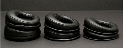

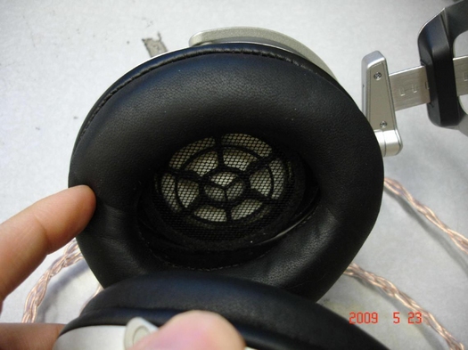

в чашки... это я про доминирующее влияние кабеля, там много чего можно менять и звук будет гулять во все стороны :-)
насчет амбушур от Марка: у него фотки сравнения есть на сайте, а по памяти я и не скажу (стоковых не осталось)
http://www.lawtonaudio.com/page10.html

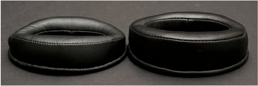

Мой вариант идентичен по геометрии стоковым и является их копией. Мне кажется, нужно больше доверять профессионалам - тем, кто конструирует наушники, нежели их модификаторам.
Я привёл фотографию стоковых fostex th-600, которые, по сути, являются продолжением линейки денонов.

Интересно, как на звук повлияют? По опыту (у меня Лоутоновские амбушки) знаю: изменение формы сильно на звучании сказывается!
Опубликовано
  • Автор
Я все прекрасно понял. Речь идет о деноновских стоковых и их модификации LA, последним я доверяю почему-то меньше. Касательно форм от Fostex, предполагаю, что у них другие акустические характеристики - вроде бы они чего-то там подкрутили с драйвером, но утверждать не могу. В дальнейшем не предполагаю серийного (мелко-) производства, потому вряд-ли буду делать похожие на Фостекс.

@Farkhat, Вчера забрал с Почты свою посылку от Marka с амбушюрами для TH900. Сделано качественно, красиво, но вот кожа какая-то не настоящая (я конечно не разбираюсь в качестве, мне так кажется) как узнать что кожа не зам...!?
На ваш вариант смотрю, красиво у вас получается, не у каждого так получится аккуратно, может в широкую массу, на продажу, я бы купил попробовать ... :yes:

А почему вы хотите сделать точную копию оригинала? Может есть смысл попробовать другой вариант раскроя, более технологичный в домашних условиях?
Ну попробовать и так и эдак придётся. Просто очень удобны эти амбушюры на sa5000, вот и хочется повторить.
