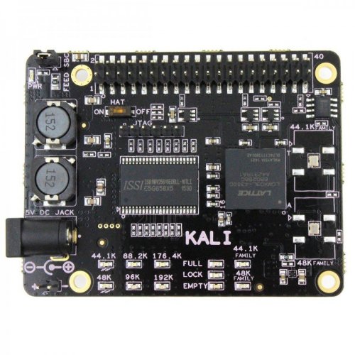

Да, главный - индус, живет в Канаде, производство в Индии. Виктор, а ты с ними списывался на предмет купить Allo Kali? Они этот реклокер еще выпускают? Если будет реальный вариант купить, дай мне пожалуйста знать, в то же ищу такой. Мои люди в Европе вопрос задали на французском сайте - пока тишина.
Два пути найти ответ: спросить у производителя, в каком режиме работает ЦАП по входу I2S: master или slave; как писал выше, попробовать подключить цап к малинке (малина же есть?), подав I2S с GPIO малины: GPIO ЦАП RJ45 DATA 40 1 DATA LRCK 35 3 LRCK BCLK 12 5 SCLK GND 39 2 GND Если звук будет, то цап работает в режима slave (подчиненный). По-моему так. Но, я могу ошибаться. Надо пробовать. Главное, если звука не будет, то это негативно не скажется ни на малинке, ни на ЦАП - эти их не сломать. Это ты про какой реклокер интересуешься у индусов?
Это фильтр питания. Если делать ЛБП, то наверное он не нужен - что там фильтровать после ЛБП. Хотя я заказал себе такой же, а когда заказал, то понял, что не понял как его на малинку одеть - ни как! Только +5В и GND с выхода GPIO тащить проводками на вход 5В малины. Подожди не заказывай, если мой приедет, дам погонять - не люблю я все эти проводки-колхоз. Ну как в теме, то же постигаю потихоньку, задавая вопросы на разных форумах. Про эти реклокеры от Allo: на родном сайте про модель ALLO KALI Reclocker I2S FIFO Sparky SBC and Raspberry Pi 22/24MHz 192kHZ ни чего не пишут, пишут только про ALLO KALI Reclocker I2S FIFO Sparky SBC and Raspberry 44/48MHz 32bit 384kHZ А вот по твоей ссылки на французском сайте пишут, мол модель 22/24MHz 192kHZ подходит для таких ЦАП, в т.ч. мой PCM1704, а модель 44/48MHz 32bit 384kHZ - для других, в т.ч. и твой ES9038Prо. Один специалист с ДАстерео (собирает вот такие штуки) в личной переписке сказал, что отличие только в поддерживаемой частоте. Вот и думай. С моим не совпадает, распайка на RJ45 у всех своя. Но это не важно, есть знать эту распайку: можно самому обжать кабель так, как надо или использовать монтажный разъем (то же на али покупал, удобно для экспериментов), как на моем фото выше. Главное соединить нужные контакты. В моем варианте мастер-клок не нужен, так и написано в инструкции, я MCLK не подключаю. В твоем варианте надо будет и эти контакты соединить. Резюме: Купить для начала это. Нашел куда подать внешние 5В (понедельник, блин...). Попробовать все соединить и запустить. Если все заработает, и звук не понравиться, то искать приличный реклокер.
Теперь понятно. Вот, на этой картинке Правильнее спросить, не что лучше, а что с чем совместимо (см. фото выше) и надо знать не только распайку разъема RJ45, но и на каком уровне напряжения организован твой I2S вход на цап. Мой цап на CMOS и это указано в инструкции. Из фото выше видно что такой I2S на цап (приемник) совместим с источником только на CMOS. И тут повезло, на малинке как раз I2S CMOS - фото выше выкладывал, подключал, все работает, но звук по I2S напрямую с малинки проиграл ЮСБ с аудио компа. По-этому нужен реклокер. Если чисто попробовать, мол стартанет или нет твой цап по I2S, то можно. Если что бы играло, то вряд ли - я не вижу на этой плате внешнего питания (отредактировал - увидел ), а значит питается она от малинке, а это совсем не хорошо. Можно конечно колхозить, а можно подождать и поискать или PI2AES, или ALLO KALI. У этих плат разный подход к формированию I2S, но все лучше чем платка с али. Есть еще платы от Ian Canada, но они дороже и главное я не уверен, что подойдут к моему цап. А вот к твоему ES9038Pro это самое то: This version uses a Upsampling multiplier coefficient of X8 = 352.8kHZ for frequencies of 44.1kHZ and 384kHZ for mutliple frequencies of 48kHZ. It is therefore dedicated to DAC: Es9016, Es9016, Es9018, Es9028pro, Es9038pro, AK4490, AK4495, AK4497, PCM1793/91/96/98, PCM1792/94/95, PCM5100/01/02, PCM5122/41/42, Wolfson 8740,8741,8742 CS4398. Конец цитаты. Осталось только найти.
Почему для других, как раз для вывода I2S, вот нужные выходы Другое дело, что она китайская, что-то у меня негатив к китайскому. Тут другое важно: на малинке не все в порядке с клоками, вернее там всего один клок. И по-этому нужен реклокер. Есть два варианта: шляпы типа PI2AES с PPL или реклокеры с FIFO буфером - это Allo Kali или Ian Canada. Да, это именно то. Мои люди в Европе пытаются с ними связаться на предмет возможности купить. Пока не ответили. Какой у тебя цап? С этими шляпами то же есть засады: цап должен быть в режиме slave и выходной уровень I2S с шляпы должен соответствовать входному уровню цап (CMOS, LVTTD, LVCMOS), иначе цап не стартанет. Точно известно, что с моим цап Aqua шляпы PI2AES и Kali совместимы, но PI2AES не хочу, а Kali пока не нашел. А вот по шляпам от Ian точной уверенности нет
Привет - привет! Ни каких табу здесь ни на что не накладывались. Здесь вам не ДАстерео, здесь можно все и всем. Что касается RPI - да, заинтересовался, но исключительно потому что появился цап с I2S входом и ни как не прогоню желание попробовать, как будет звук, если все правильно организовать. Правильно - это ни каких конвертеров USB - I2S, а напрямую с источника в цап. Пока вижу это только через малинку. Есть карта PCI от Pink Faun, но пока она не поддерживает Intel, а менять аудио комп в планы не входит. Т.ч. пока остаётся только малина. Спасибо Юрию (PolarLight) второй раз прислал мне свою RPI3 A+, на этот раз подарил мне ее на днюху (Юра, спасибо!). Согласен, с разъема GPIO малинки ни чего напрямую брать не стоит. Я планирую установить реклокер Allo Kali и вот с его разъема GPIO уже брать «правильный» I2S. Проблема в том, что ни кто ни где этот реклокер не продает. Ест ещё подобная штучка от Ian Canada, но нет информации что мой цап стартанет с этой платой. Китайский я знаю в совершенстве, собственно я его и придумал: китайцы придумали порох, а я придумал китайский. I2S - там все просто, если знать распайку RJ45 разъёма. Останется только соединить соответствующие контакты: data, bck, lrck и gnd. Возможно еще и mlck, в моем случае мастер не нужен. Я для попробовать использую вот таку монтажную штучку
