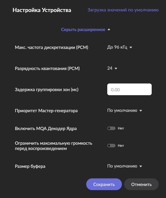

Посмотрел по вашим картинкам настройки, я бы убрал галочку везде с "гаплесс". Насколько я понимаю это авто. пропуск тишины. Мне думается в этом проблема. Так же там можно поиграться со временем. Выставлено дефолт, попробуйте с галкой гаплесс 0.5 мс. Не знаю, что это время определяет? Может время срабатывания после начала тишины?

Внизу предыдущей страницы есть картинка, там справа вверху "Buffer size". Этот параметр задаёт коэффициент, на который умножается размер буфера драйвера. Если буфер плагина окажется больше буфера модуля вывода, аномалии возможны.
5 часов назад, IgorA сказал:
Игорь, спасибо! Заработало! Выставил ноль на всякий случай, файлик теперь проигрывается до конца, обрыва нет. Видео уже выкладывать не буду. Еще раз спасибо, уважили старика.

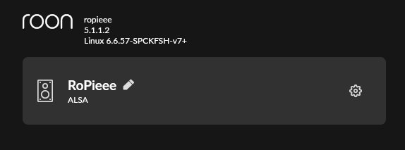

   Игорь, здравствуйте. Перепробовав множество вариантов,( по чуть выше означенной теме), повторяется одно и то же: при включённом lan-кабеле rock-piCore звука нет, при выдёргивании кабеля звук появляется. Перенастроил для эксперимента малинку на wi-fi, то есть теперь связь плеера и сервера через роутер. Всё играет, как положено. У меня вопрос: могу ли я предположить (имею ли право, или я......), что проблема в протоколе RAAT? Ну, чтоб какое-то представление появилось. А то, и платка i2s неплохая, и способ вывода явно хорош, но с роутером всё-таки не комильфняк.

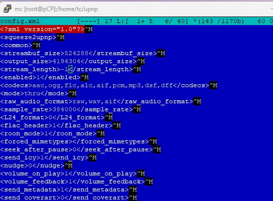

Виктор, попробуйте поменять в xml-файле в папке бриджа (В Yocto это, вроде бы, /usr/upnp) параметр stream_length -3 на -1. Это разные режимы указания длины файла для плеера. Может быть, в этой ситуации как-то влияет. Бридж перезапустить.

   Всё сделал, история всё та же.
  Думаю, сделал последний эксперимент. Загрузил-настроил ОС RoPieee. Руновцы позиционируют её, как дефолтную для руна. То же самое. При включённом кабеле звука нет, кабель выдернуть-играет несколько секунд. Остаётся только к ним на форум идти на несколько месяцев, при этом надежды на эврику всё равно нету. Но есть и плюс. Прояснился смысл выражения "Дело в шляпе".
