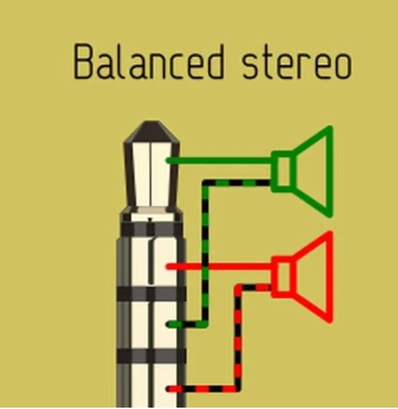

Если приводите кусочек схемы, не скрывайте, что есть и другие варианты подключения "баланса"  4-пин
Суть темы полярность "2-пин 0.78"
у IEM.

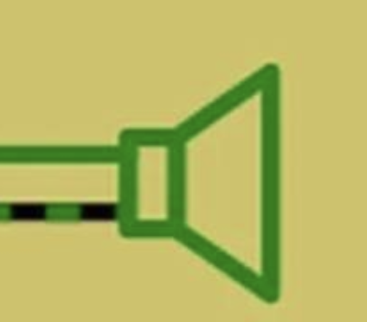

Вот пример, два случая -  фото с витрины, и схема из интернета, они совпадают по полярности. "Минус" отмечен
ближе к звуководу.
На схеме с указанием (+)/(-)/
вилки с канавками под штифт и эти канавки всегда смотрят наружу, как я понимаю.
Изменено пользователем Thorch's
