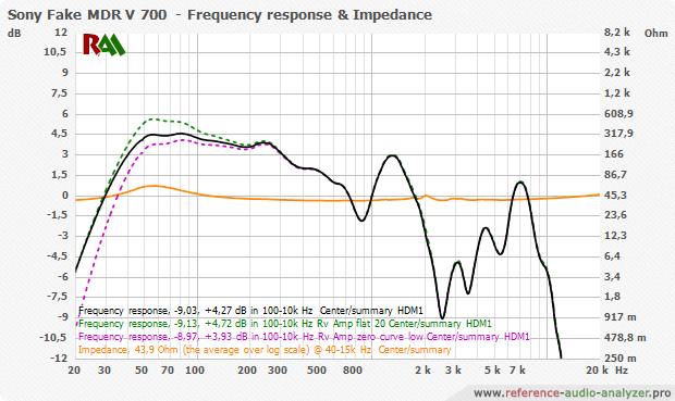

П.С. Вот АЧХ поддельных наушников Sony, явно видно, что у них огромные проблемы тормозов на ВЧ, и возможно, по причине инерции/свойств мембраны.
Также резкий завал на НЧ показывает, как думаю, что они не только не играют в этом диапазоне ,но и не могут быстро переключить соседний суббас...

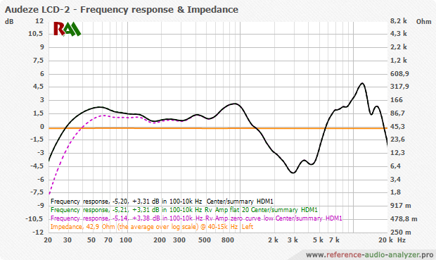

А вот график крутых по звуку, по моему заочному мнению, LCD2. Видно, что он если и тормозят, то лишь на том диапазоне, где уже хлопки по ушам, а ВЧ отрегулированы на темноту, а не тормозят - переходы без явных пил, под более пологим углом к вертикали.

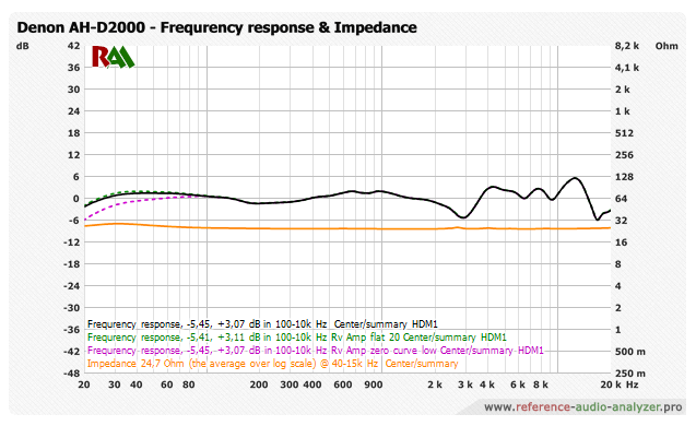

ЗЗЫ. к стати график 2000-х денонов очень презентабелен
Но вот по разрешению они никак на чемпионство претендовать не могут, как минимум из-за не слишком подвижного баса
