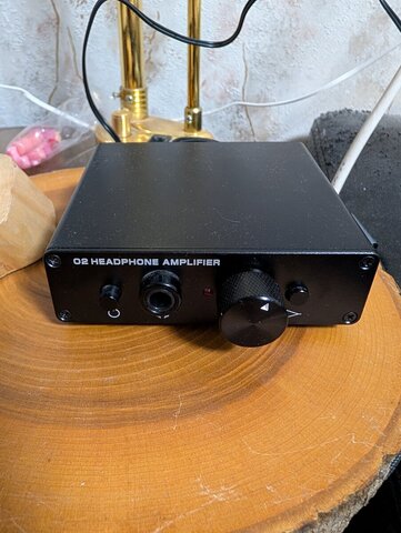

* Enough output even for difficult headphones like the full size HiFiMan Planars and 600 ohm Beyers (7 V RMS and lots of current). It will drive nearly any headphone from 16 - 600 ohms to "live" levels.
* Completely silent even with the most sensitive BA IEMs (zero hiss with 131 dB S/N )
* Near zero ohm output impedance (0.5 ohms)
* Very low distortion of any kind--some tests push the lower limits of my dScope audio analyzer.
* ~8 hours battery life for the normal version & ~ 30 hours for the low power version
* Indistinguishable from Benchmark DAC1 in blind listening tests
* Switchable gain for use with different source/headphones
* Unique battery rundown protection
* DIY friendly, self contained on a single PC board, no surface mount parts
* Designed for a rugged inexpensive all aluminum case with a pre-made customizable front panel available.
Стоимость не будет превышать 30$ (Без корпуса, панелей, и т.д.)

Есть 2 пути заказа:
1) Присоединиться к группе заказывающих полные комплекты на сайте diyaudio.com в разделе Group Buy и заказать вместе с ними максимально полный (или полный) комплект.
2) Купить печатную плату в одном из интернет магазинов за 10 USD (http://nwavguy.blogspot.com/2011/08/o2-summary.html) и заказать детали и корпуса самостоятельно.
Опубликовано
http://www.jdslabs.com/item.php?fetchitem=O2PCB
вот один из магазинов, продающих печатную плату
а вот готовый, там же
http://www.jdslabs.com/item.php?fetchitem=O2Full

Больно он мне приглянулся :) Помогли мне разобраться, что да как. Собрать его можно еще дешевле. Он строится на базе микросхем: двух njm4556ad и одной njm2068d. Можно много чего убрать, например аккумулятор, т.к. он мне не нужен, планирую o2 под стационар. В общем в ближайшее время покупаю Luckey 936, заказываю микросхемы в чип и дип, и айда ушел :music:

Уже куча обзоров, которые указывают на превосходство над amb mini3, да и в целом на отличное звучание.

В общем можно платы заказать изготовить. В спецификации все элементы с кодами маузера есть. Вопрос только в корпусе.

Да не за что. Для портатива крупноватый агрегат. Плата 80х100мм. Понятное дело, что хотели получить двуполярное питание операционников и возможность использовать ОУ с большим напряжением питания. И не совсем понятно зачем разводии всю эту бодягу под выводные компоненты. Можно уменьшить размер платы за счет использования элементов для поверхностного монтажа. В общем надо попробовать. Я из мейеровского усилка уже вытащил все то, на что он не был способен. Надо что-то новенькое.
Ды Вы че, народ, этот усилок никогда в жизни Хайфаймэны не прокачает.
Это эдакий Grado RA-1 причесанный и в новом платьице :D Замороченная система питания и выход на запараллеленных JRC4556
Он слишком слаб для стационарного варианта и слишком огромен для портатива.

Ну и в чем прикол то?
Банальная схема, банальные операционники... От чего ожидать чудес то?

Извините, но он раз в 15 проще собирается и настраивается, чем обжектив2.

Надеюсь вы не забыли)))) основные цели, которые ставил перед собой автор усилителя, при создании О2:
- Низкая стоимость
- Великолепные характеристики на основе фактических измерений, а не заявленные как у всех, и не полностью верные
- Абсолютная нейтральность.
Портативность, возможность раскачивать тяжелые наушники, и так далее, не были целью разработки. :drinks:
