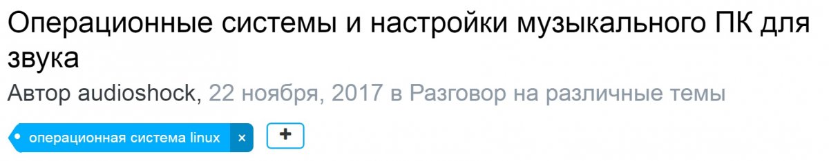

AleXH 288 Опубликовано 8 августа, 2022 2Ozi - это нужно обсуждать там: 1 Поделиться сообщением Ссылка на сообщение Поделиться на другие сайты
audioshock 1 393 Опубликовано 8 августа, 2022 3 часа назад, AleXH сказал: это нужно обсуждать там: Ну вообще-то там это не нужно обсуждать, см. тег: Операционная система Linux Но, приходите, обсудим Поделиться сообщением Ссылка на сообщение Поделиться на другие сайты
