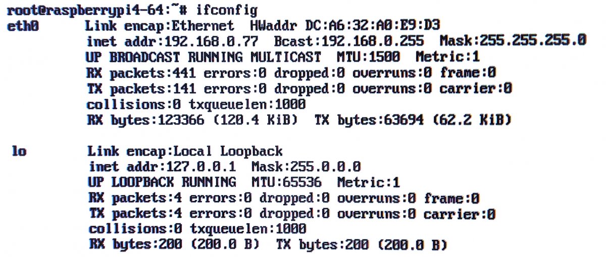

31 минуту назад, viha108 сказал:
Папка (название, что я написал) появляется, но она пустая..
Server IP -  адрес компьютера с расшаренным диском - пишу 192.168.0.77 как в конфиге написано
Server Folder - пишу, как на компьютере написан сетевой адрес папки WIN-H0MHDKBVCO3\Music
Local  Folder - Music (это название и появляется в списке, но в нем ничего нет)
Что не так сделал?
Почти всё.
  Server IP должен быть не малинки IP, а компьютера, на котором предоставляется доступ к папке. Его можно найти в выводе команды.  ipconfig.
Server Folder - только имя разделяемой папки, то есть, Music.
16 минут назад, IgorA сказал:
Почти всё.
А как попасть в терминал с телефона?
Если Windows компьютер раздаёт, там через кнопку Пуск - выполнить - cmd
и запустится командное окно.
Ещё его IP обычно можно увидеть в веб-интерфейсе роутера.
Изменено пользователем IgorA
52 минуты назад, IgorA сказал:
Почти всё.
по команде ifconfig (см. фото) какой выходит адрес компьютера? 192.168.0.77 ?

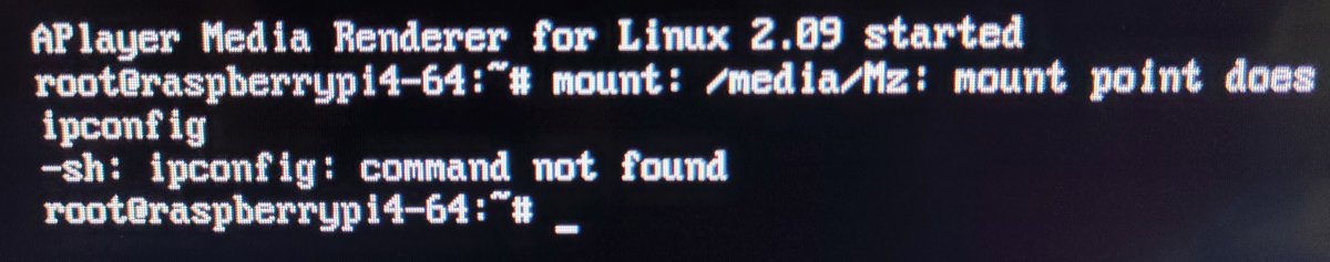

Я уже пояснил выше, что не малинки Server IP, а компьютера с Windows.  И там не ifconfig команда, а ipconfig
1 час назад, Delta213 сказал:
Игорь, а почему нет возможности встроить в йокту самбу? Ее нет в репозиториях для йокты?
Самба-сервер рассчитан на работу с подсистемой управления службами systemd, а она как класс отсутствует в Yoctoap, опять же, из соображений минимализма реализации. Там есть самба-клиент, этого достаточно. И у меня такое ощущение, что я уже отвечал на этот вопрос на Веге.
49 минут назад, IgorA сказал:
при вводе ipconfig ничего не отображается
