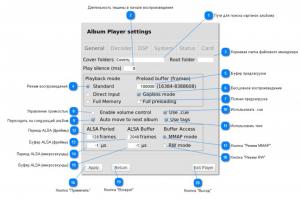

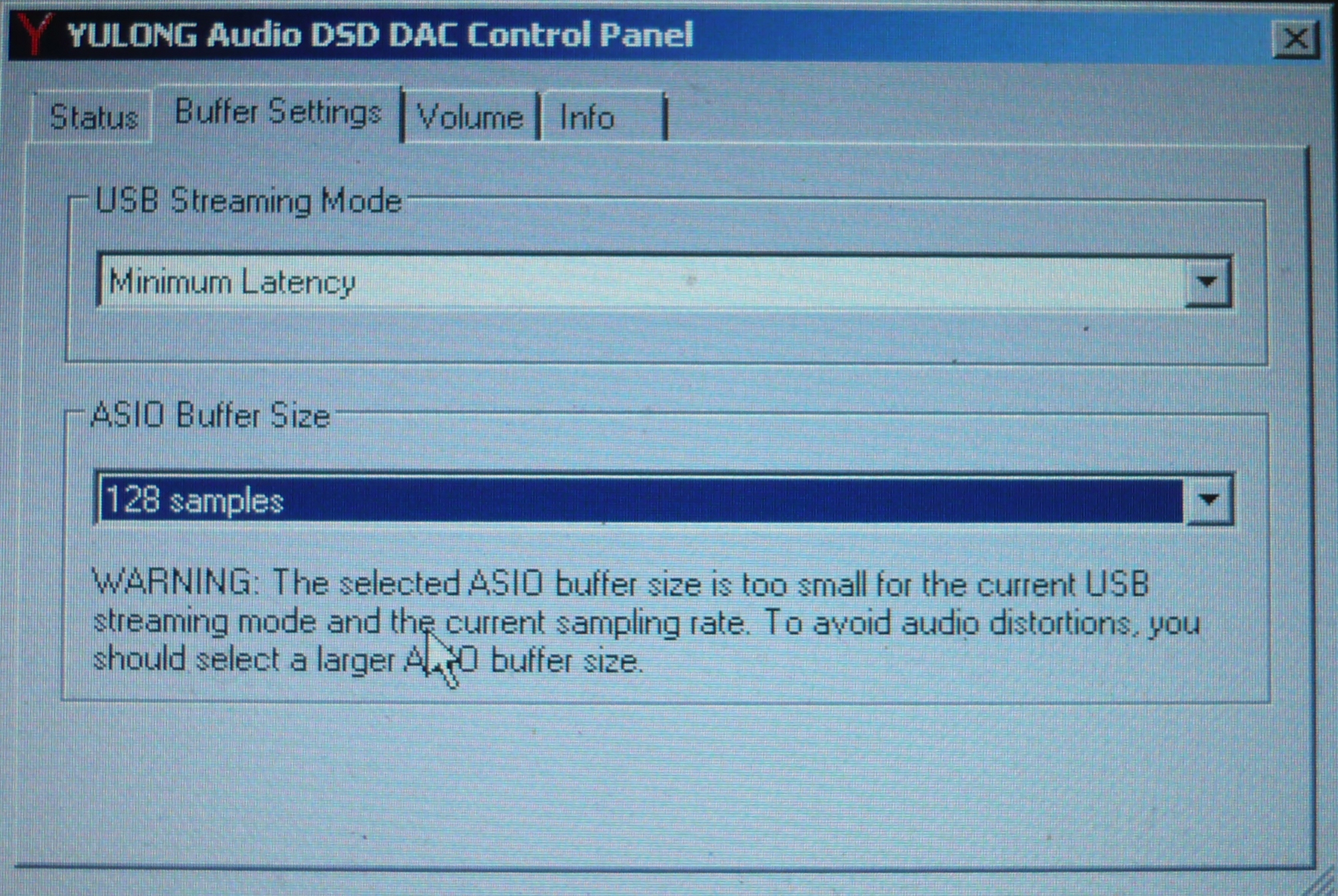

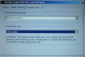

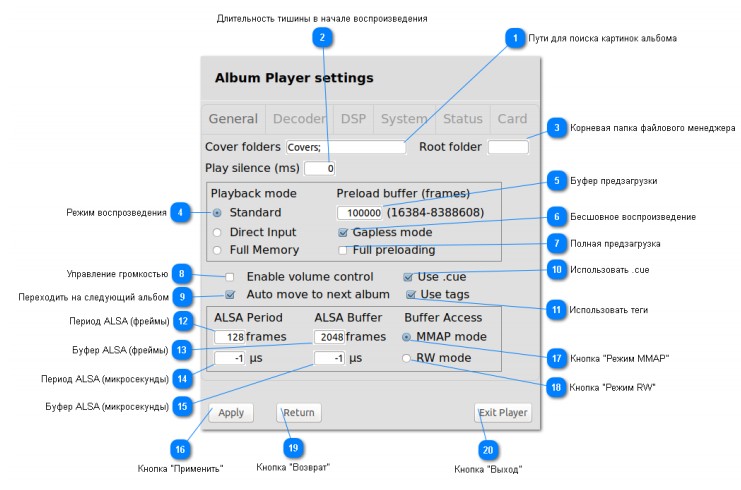

Игорь и сотоварищи, добрый день! Есть у меня некоторое недопонимания по настройкам и работы самого yoctoap32 РС.
1. Вот как выглядит в Win7 драйвер моего ЦАП от производителя. Акцентировал ваше внимание именно на этой вкладке.
И вот как выглядит настройка драйвера ЦАП в плеере.
Мне кажется и работа данных параметров подтверждает моё мнение, что ALSA buffer и ALSA period перепутаны местами.
2. Наблюдение, если мы заходим в плеере в настройки, нажимая "шестерёнку" НЕ ОСТАНАВЛИВАЯ проигрывание, то работа плеера отличается от работы плеера когда мы выходим из настроек. Пример: При режиме воспроизведения "Direct input" при настройках "одно ядро" запись прерывается, заикается. Но стоит просто нажать на "шестерёнку" как заикание пропадает и фонограмма играет нормально. Стоит выйти из настроек заикания опять начинаются. ( при настройках "Without selecting cores" задержек и всего прочего нет). Поэтому я в раздумьях, как относиться к "живому" сравнению разных настроек.
P.S. У меня сложилось странная ситуация, режим воспроизведения "Direct input" оказался самым стабильным и не капризным в плане настроек и работы плеера. Может кто объяснить это. Для справки, все воспроизводимые файлы находятся на отдельных флешках от плеера, плеер на своей флешке.
Они не перепутаны местами. ALSA Buffer - полный размер буфера драйвера ALSA в семплах. ALSA Period - размер блока, который контроллер прямого доступа памяти периодически пересылает в устройство вывода из памяти драйвера. ALSA Period должен быть в 4 или более раз меньше, чем ALSA Buffer.
Спасибо Игорь за разъяснения.
