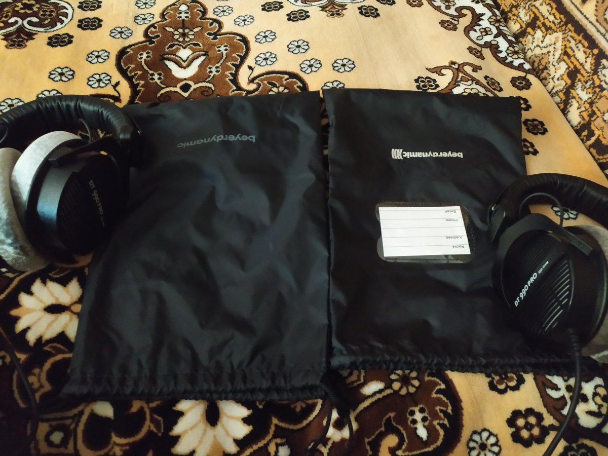

Приветствую. Купил вторую пару DY 990 pro 250 ом. Обнаружил что высокие частоты уж как то сильнее выпирают чем на первой паре, которой уже 3 месяца, можно было бы сказать что непрогретые, но на первой паре ге припомню такого эффекта с первого дня. Партии разные это видно по мешкам для ушей. Слева новые. Есть какие-то соображения по этому поводу? Точно оригинал, брал в проверенном магазине с гарантией. Высокие пилят мозг

В целом не все пары одних и тех же наушников звучат одинаково, на производстве особенно дорогих наушников не случайно излучатели подбирают в пары, чтобы хотя правый и левый канал звучали как можно ближе. Плюс, Вы сами видите, что наушники из разных партий, вполне возможно, что разница в производстве может быть и лет 5 и более. 990-е выпускают в таком виде уже лет 17 и на складе у продавца или дистрибьютора она могли валяться годы. Поменяли поставщиков материалов, или, скажем, прислушались к отзывам клиентов и звук поменялся в разных партиях. Насколько я знаю, вот этот логотип справа с 4 полосками уже несколько лет не используется.

Выходит старый вариант зашел лучше, прогрев я так вижу не поможет
