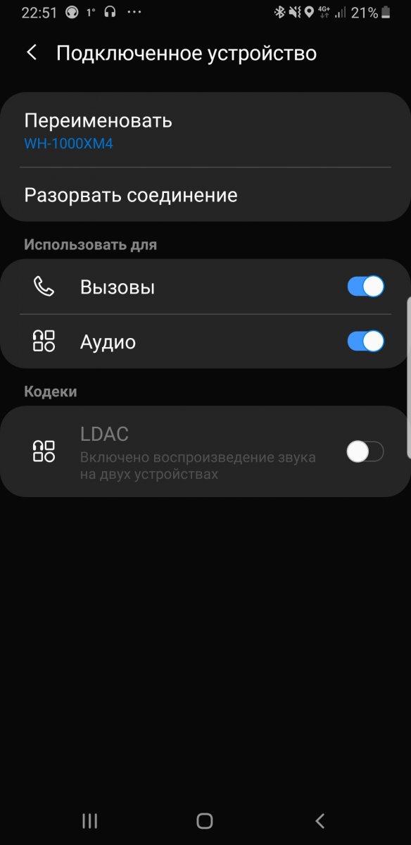

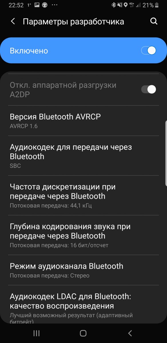

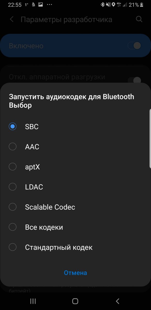

Доброго времени суток, помогите разобраться недалёкому человеку) Приобрел наушники Sony wh-1000xm4, пользуюсь телефоном Samsung Note 8, при сопряжении не дает поменять кодек, чтобы я не пытался сделать кодек на автомате становится SBC (скрин 1,3) , в настройке подключенного устройства (скрин 2) переключатель LDAC неактивен, сам телефон поддерживает LDAC (скрин 4) наушники обновлены до последней версии, версия Android 9.0. Может кто сталкивался с подобным и знает решение?
В режиме разработчика должен давать возможность переключиться на LDAC.

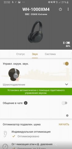

Попробуйте в приложении от Sony все отключить и выбрать режим наилучшего качества.
Как только я не пробовал и данный вариант тоже, что интересно он дает поменять в меню разработчика кодек частоту битрейт, но как только выходишь из него все возвращается к sbc 44 кГц 16 бит

я так понимаю была включена улучшалка звука, с которой всегда будет активен только SBC

Отвечу с запозданием, так как ответа всё равно не последовало, а другим может пригодиться. Надо отключить звук на два устройства, в приложении. С LDAC на два устройства не поддерживает. Ну и потом, так же, выставить в приложении, максимальное качество LDAC.
Только что у себя решил. Рецепт:
Настройки Bluetouth - настройки конкретного устройства - нужный кодек - LDAC. Всё, готово.
А раньше у меня как и у всех кодек включался только ААС.
