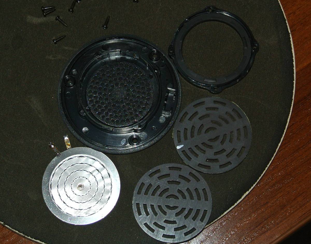

1. У t10 - t20 одинаковые мембраны но разная перфорация магнитов. Можно как доноры использовать взаимно.
2. Там нет "центрального контакта". Дорожки с двух сторон.
3. У меня был случай, на t10 периодически пропадал звук. Причина была в том, что каким-то образом эти металлические кольца-токосъемники давали между собой по краю КЗ.
4. Для этих моделей не бывает излучателей отдельно. Сам корпус чашек - это и корпус излучателей, собирается в нем непосредственно.
На фото ниже t10. У т20 примерно то же, только отверстия в магнитах круглые.
Изменено пользователем snorry

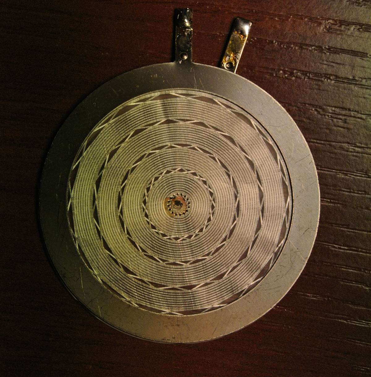

чем дорожки паять.
Можно попробовать обойтись без пайки. Есть токопроводящий клей "Контактол" на основе серебра. Если дорожка повреждена, капнуть туда маленькую капельку. Не знаю только на счёт механической прочности клея, а так вроде должно прокатить.

Не надо давать такие советы. У этого клея получается случайное сопротивление после склейки - может 0 Ом, может и 30 Ом получится. Очень негативные впечатления остались от работы с ним. Эх , если б все было как врекламе.
Я не видел этой рекламы. Клеем этим пользовался ещё со времен СССР, и никаких 30 Ом никогда у меня не было. Может сейчас только качество настолько упало, или вам брак попался.
А вот это сильно усложняет ремонт. Вуд-Розе очень непрочные, и самое главное очень плохо смачивают алюминий. А если брать ПОС-61 это уже минимум 180 градусов - очень легко коротнуть стороны мембраны, прожигая пленку. Если в первых 2-3 дорожках обрыв, можно просто закоротить фольгой и смериться. Если ближе к центру - уже надо иметь довольно прямые руки. Если пропадает центральный переход - то все просто. Две микрокапли ПОС-61 с двух сторон и проводничек.
Все это только восстановит функционирование. Будет ли слышен разбаланс - бывает по-разному.
1. t40rp и t45rp тогда уж добавь, т10 это уже конкретный винтаж, и использовать их донорами для 20-ки :stop:
2. центральный контакт там есть, напишу так "центральный контакт сторон", она же точечная центральная сварка (или сварка не является контактом?).
У меня не получалось что бы и нормально и стабильно. Об удачном ремонте мембран наушников в интернете не разу не читал. Безусловно клей хороший - какой нибудь обрыв в обогреве заднего стекла починить. Там где относительно много наносишь.
У меня есть положительный опыт, причем ооочень положительный, просто еще не описывал. Контактол оказался полным г..., хотя брал на серебре и в известном радиоэлектронном магазине. Использовал аналог от китайцев с Али, на серебре и меди, все отлично, по замерам сопротивления, АЧХ, импульсов и т.д. все Ок. Единственное условие этого успеха - обрыв был в нерабочей части мембраны, т.е. где рамка. Шел ремонт по мере усложнения работы: от токопроводящих клеев до пайки, но пайка так и не понадобилась.

Так в нерабочей части, где можно побольше положить - вполне возможно. Я же пишу результат нестабильный ( в общем случае) - может и 0 Ом получится. Брал в тоже задорого (400 руб) в известном магазине, который спешит на помощь.
вам и не противоречю :thank: "контактол" в моем опыте оказался полное г... ложил естественно пожирнее, сопротивление уплыло в 2 раза от исходного. Убрал ацетоном и использовал китайский аналог, видимо китайский оригинал :spiteful: там уже все "реально". На рабочую часть мембраны даже и не берусь наносить, полюбому повлияет на звук (такие поломки только в мусорку)... Надо определять конкретно по месту поломки - реально восстановить или нет.
