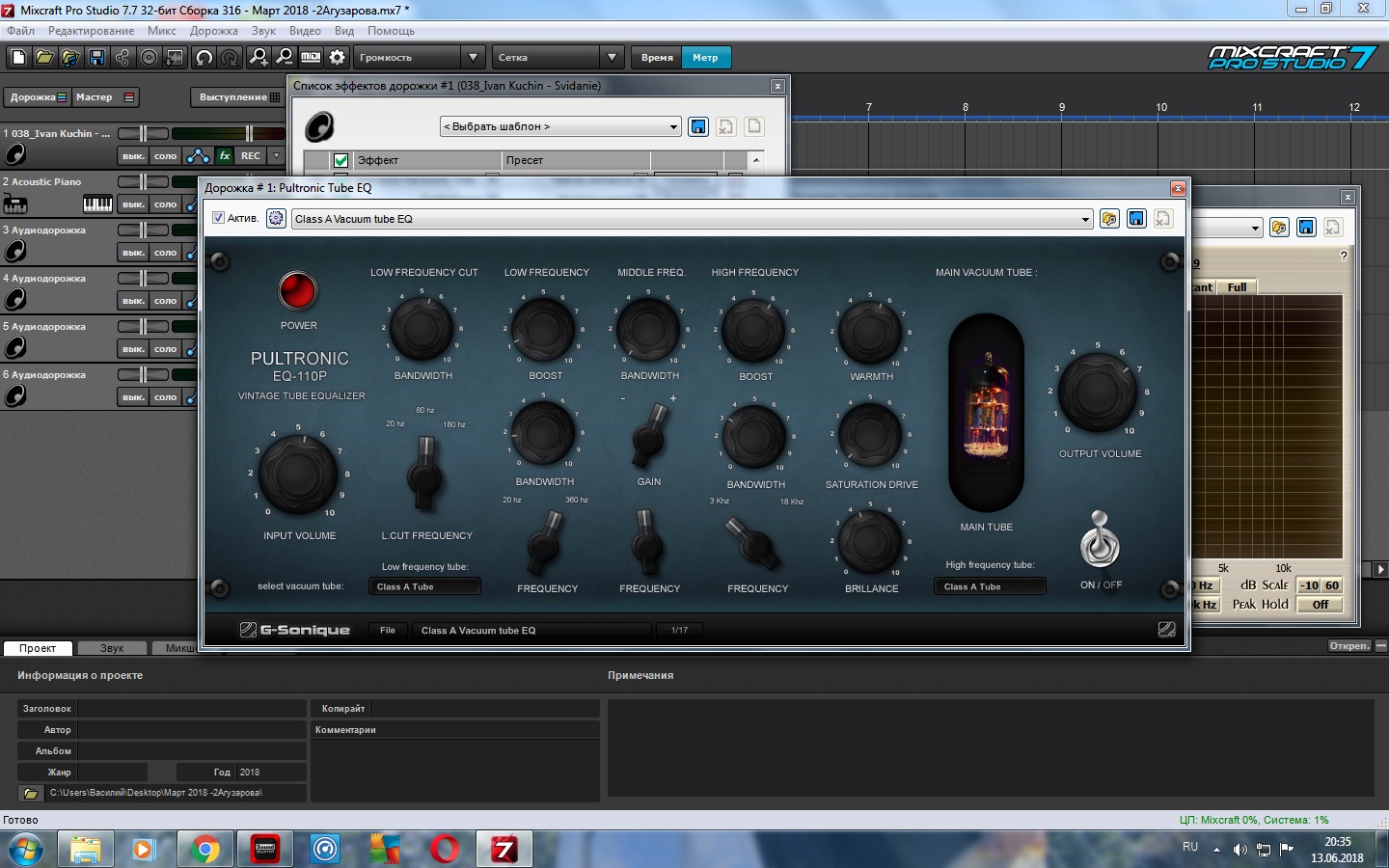

Вот наглядно посмотри на мой скрин. Вход и выход сигнала видно: слева и справа. А по центру стоит GAIN. Так вот, чтобы мне выставить комфортный звук для прослушивания (это только если из-за нестыковки входов и выходов). Можно корректировать GAIN. Если сигнал идет глухой - ухожу в +, если сильно сушит в --. Но усиления - не будет! Не будем дальше вникать: не стыковка входа и выхода сигналов...и портящего звук клиппирования. Независимо - громко или тихо играет звук.
