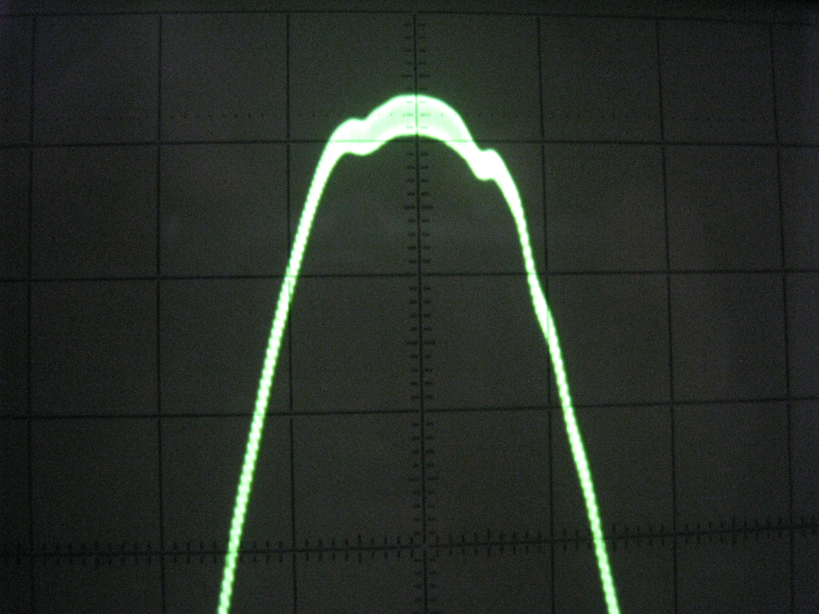

Сегодня приволок домой осциллограф посмотреть на картинку. В отличии от реклам с ютуба у меня картинка реальная.
Что выдает Штиль
То что из розетки общего пользования
Вот ответ на все вопросы.
Понятно, что не для музыки, но это лучше если без стабилизатора никак. Лучше всяких релейных если напруга выше 270 вольт. Дал ему нагрузку 1,2кВт, при которой он обязан работать стабильно. Держит зараза, синус у него хоть и не на выставку, но не дернулся даже. Как изделию общего пользования ставлю 5. Как для музыки (в исключительно кошмарных условиях сети) - удовлетворительно ИМХО.
Вопрос. Есть ли у кого схема или фото внутрянки? Полазил в интернете, ничего не нашел.

В Баре есть тема по инверторам, там Штиль приложили носом в пол.
Говорят, он сам источник ШИМ-модуляции, надо после него ещё фильтровать.
* Удифил любит глазами.
* Самая лучшая музыка - перед рассветом...
@Аштынбек, как я и писал в первом посте, дополнительный фильтр очень положительно сказывается на звучании, во всяком случае у меня в варианте Розетка + Штиль + Фильтр звучание намного лучше чем Розетка + Фильтр.
Изменено пользователем Letuchkin

В Баре есть тема по инверторам, там Штиль приложили носом в пол. Говорят, он сам источник ШИМ-модуляции, надо после него ещё фильтровать.
@Аштынбек, Приветствую :) .
ШИМ-модуляция показана на первой моей картинке, для этого и выкладывал. Так нагляднее.
