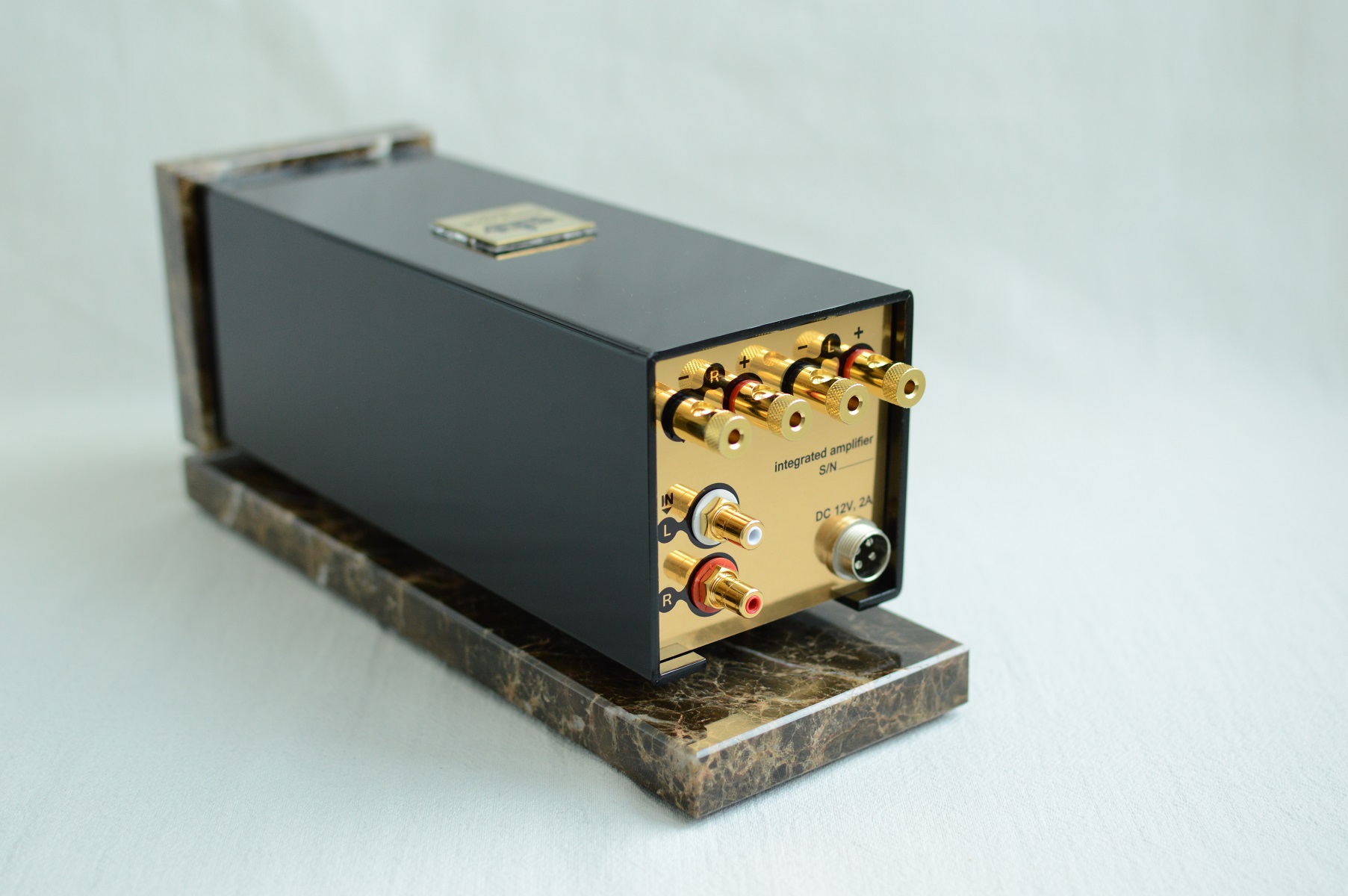

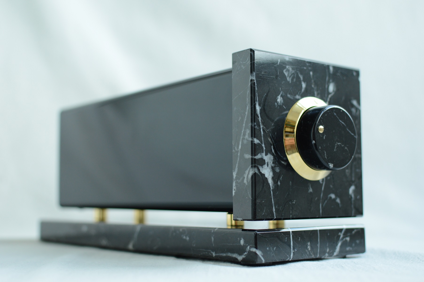

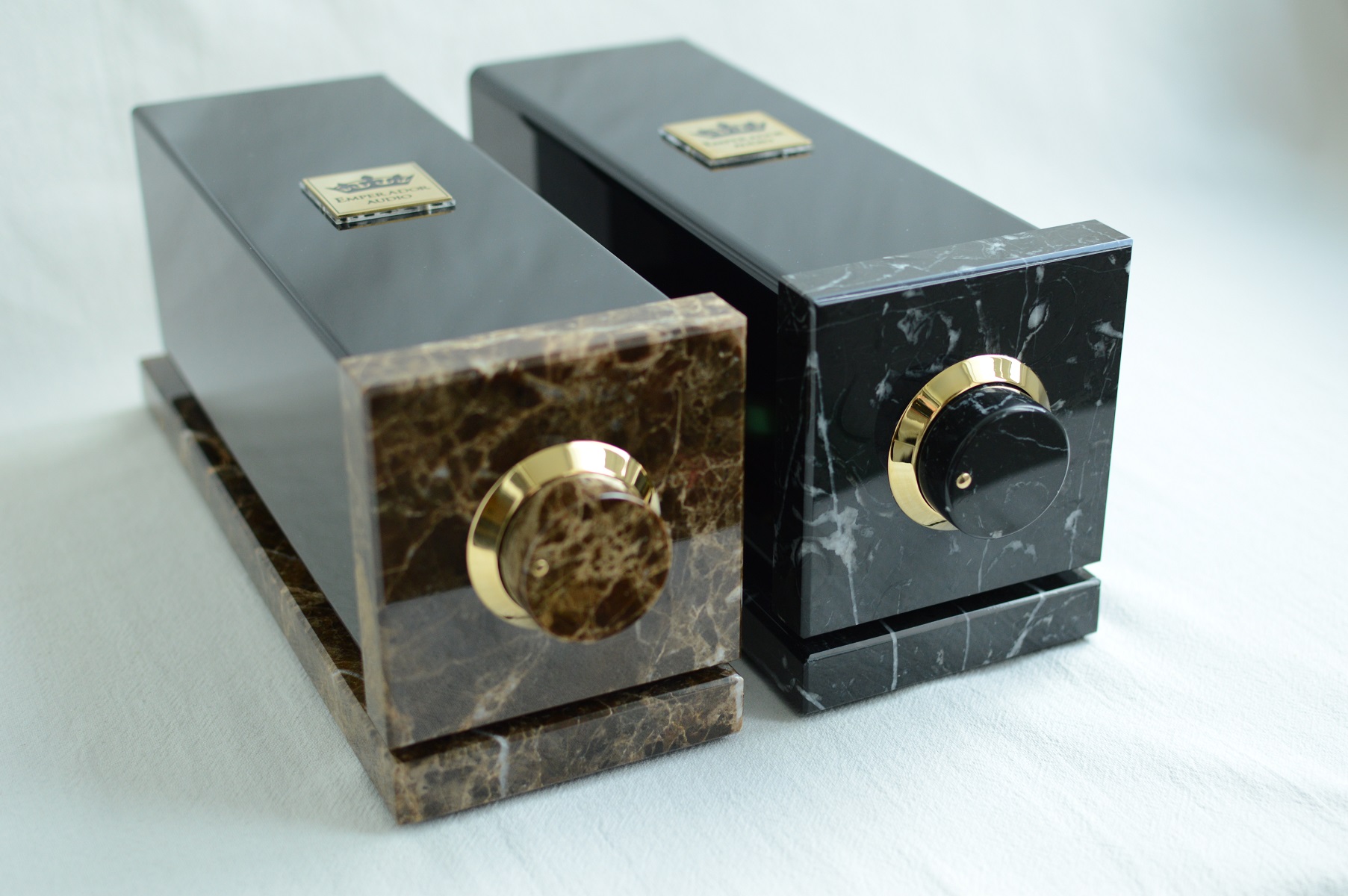

Всем добрый день.
С товарищем делаем интегральные усилители в мраморе - на фото
Многие просят добавить выход на наушники
Вопрос -
принципиально важно делать разъем для наушников спереди ( в даном корпусе это сделать технически уже сложно) или возможны варианты размещения сбоку , сзади и делать удлинитель с разъемом выносным ?
Всем спасибо за советы и помощь :thank:

ИМХО, удлинитель с разъемом = точно плохая идея. Лишние кабели-разъемы-контакты и тп.
Конечно, спереди удобно и привычно. Судя по тому, что люди "просят добавить" - это все же вторичная функция в их головах. А следовательно, они вряд ли будут готовы "терпеть неудобства" подключения наушников сзади.
Если корпус черный металлический = я бы сделал сверху, в передней части, ближе к мраморной панели.

Неохота увеличивать размеры передней панели или уменьшать ручку

Тогда ручку, лучше немного сместить вверх, а под ним будет наушниковый выход. Можно конечно и сверху установить, пример привели, но не у всех пользователей это подключение может быть удобным (вот у меня, точно никак, только спереди, что и делаю в своих усилителях).

Для себя я бы вывел с задней панели отрезок хорошего кабеля, "наглухо в плату впаянного, закончив его разъёмом.
Разъём сверху далеко не всегда приемлем, особенно если аппаратура в стойке. Разъем на передней панели будет ... нельзя такую красоту портить! Да и чисто технически сложно - толщина плюс хрупкость мрамора.
Изменено пользователем pollar
Ну если отверстие под РГ сделали, с отверстием под выход наушников, думаю, проблем не возникнет. Если удасться подобрать наушниковый терминал для внутренней установки, то вид не пострадает, отверстие будет маленьким (и одно).
Можно ещё сделать выход сверху, но направленный вперёд, в отдельном мини корпусе, по типу, как "пищалка" в колонках B&W.

На сколько мне известно разъёмов с такой длинной "шеей", чтобы установиться в такую панель просто нет. Нужно выфрезеровывать изнутри посадочное место, а это чревато. Если брать наружный Нютрик, то получается сверловка маленьких отверстий очень близко к основному, то-же не ахти. Да и, хоть я и "сквозь пальцы смотрю" на дизайн разъёмов - это не тот случай. здесь уж очень всё красиво.
Разъём сверху под углом - вариант, но тут тоже определенные трудности будут.
Ну а куда без них. :pardon: Зато может выйти красиво, мне вообще дизайн Наутилосов нравиться.

Разъем подходящий вроде бы есть - длина резьбы 30мм , а всего разъем 55мм - на фото
В мраморе отверстия нельзя делать близко к краю теряется прочность передней панели -( хоть гидроабразивная резка позволяет делать любые отверстия)
Можно конечно ручку громкости переместить влево или вправо и немного вверх - дизайн будет другой - может и попробую
