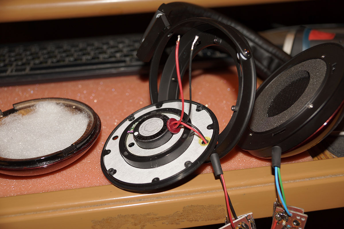

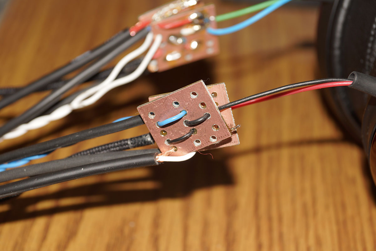

Ключевое звено здесь, эта миниплата.

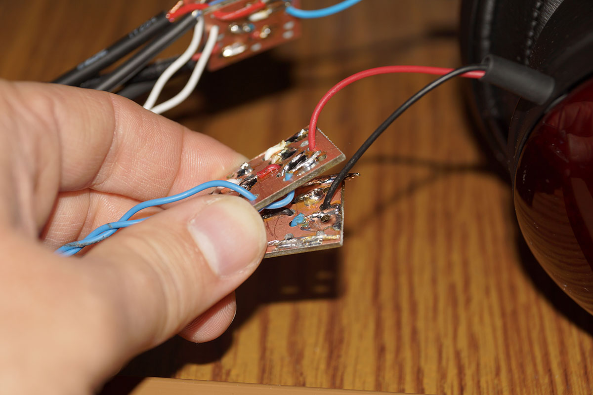

Просто маленький прямоугольник из фальгированного тексталита в котором надо насверлить три ряда отверстий подходящего диаметра. Просовываем провда в два отверстия и паяем к плате. Здесь плата работает как пряжка у ремня - не даёт передать нагрузку на точку пайки и тормозит провод волной. С одной стороны вставляем и паяем шнуры для прослушивания, с другой - одну прочную жилу идущую в сами наушники.
Теперь надо обезопасить места пайки жилы в амбушюрах от внешних нагрузок. Для этого используем простой стопор из пуговицы подходящего диаметра. Пуговицу выставляем так что бы гарантировано изолировать нагрузку от точек пайки. Всё просто.

На каждый канал паяем по две платы: соответственно для "+" и "-". Надо платы изолировать от соприкосновения и замыкания. Для этого можно отделить фольгу с одной стороны каждой платы, если плата двусторонняя, или паять так что бы контакта не могло быть. Это сами сделаете по месту.![]()

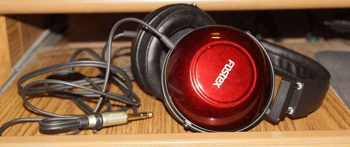

Прослушал провода, выбрал лучший, припаял, собрал и вот как выглядят мои наушники с Klotz TP414
