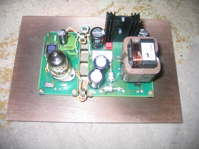

Ламповый клок на Tesla E180F
Ламповый клок?! :shok:
Я тоже был в шоке когда первый раз услышал от Аббаса.

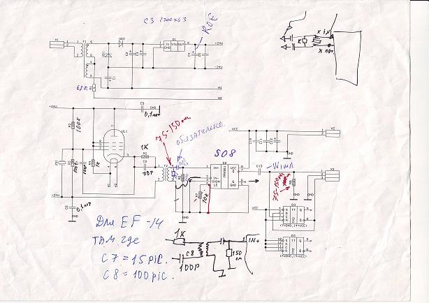

Простая трехточка потом трансик понижающий в катоде потом компоратор и после делитель на 74 логике.
Работает чудо :D

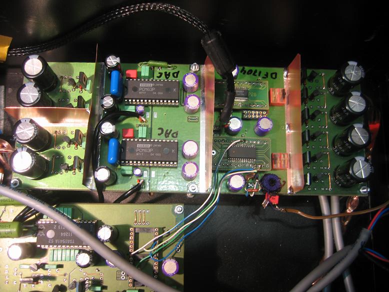

универсальный малыш на ecl-82 и сетчатым кенотроном для наушников и акустики 1,3W мощности
Здравствуйте Дмитрий!
Не могли бы Вы ответить на технические вопросы по переделке филлипсов, если, конечно, это не ноу-хау?
1. По какой схеме собран каменный клок?
2. Делается ли реклок данных на входе в микросхему ЦАП ( синхронный реклок) ?
3. Какой номинал резистора преобразования тока в напряжение, какой тип? Как сделан трансформатор?
1. попробую найти и выслать в электронном виде.
2. реклок можно делать но мне нравится попроще. а так каждый выберает на вкус.
3. на 1541 от 10 до 100 ом типа алан бредли или рикин ом угольные.транс сделан по принцыпу мс фоно с повышениями
от 5 до 15 раз. Воробьевские,старинные типа нойман или нутрик. иногда с предусилителя лампового.
все как правило на пермалое.
Опубликовано
Спасибо! :drinks:
Про клок интересно - каменный генератор каменному генератору рознь. К сожалению, многое от кварца зависит, а где брать хорошие :angry: ... В Москве делают герметичные генераторы с низким фазовым шумом, попросили 500 р/штуку :( .
А не пробовали в I/U проволочные резисторы из манганина/константана с бифилярной намоткой? Мне такие намного больше прецизионной безиндуктивной металлопленки С2-10 понравились, но с угольными не сравнивал.
А в ламповом генераторе лампа с положительным смещением работает, или с отридцательным?
Вот птмн в I/U
Опубликовано
Спасибо за схему! Хотя я интересовался больше каменным вариантом :blush:
ПТМН это немного не то - нихром. Если у Вас есть желание, могу передать Вам попробовать различного манганина/константана - 0.05-0.08 мм, советский, но старый. Его потенциально можно впаять непосредственно в плату проводами, что, безусловно, хорошо.
Искал схему на камне и походу нашол только на бумаге.
Сосканирую и перешлю.
А как мне можно передать старую проволоку ?
Я слышал как звучит но себе так и не сделал.
Надобно попробовать.
Может быть у Вас есть "связные" в Питере? Можно попробовать письмом или бандеролью - там что-то около 100 граммов разрешены. Давайте по этому поводу перейдем в личные сообщения.
