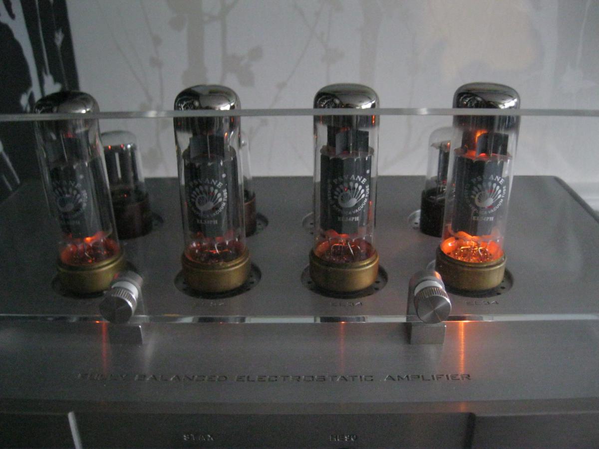

Может не те типы ламп использовали? Вообще навряд ли из-за плохих ламп усилок мог портиться если типы ламп правильные стояли...
У only_a_lad насколько я помню поломка у 7-ок (что то типа остатка заряда на одной из мембран, точно не помню...) связана была с плохими лампами в родном усилке Стаксовском, лампы были стоковые, так что вряд ли не того типа...
Посмотрим что ответят из магазина где брал лампы, написал им письмо и пару фоток вложил... здесь брал, если что: http://psvanetube.com/wordpress/

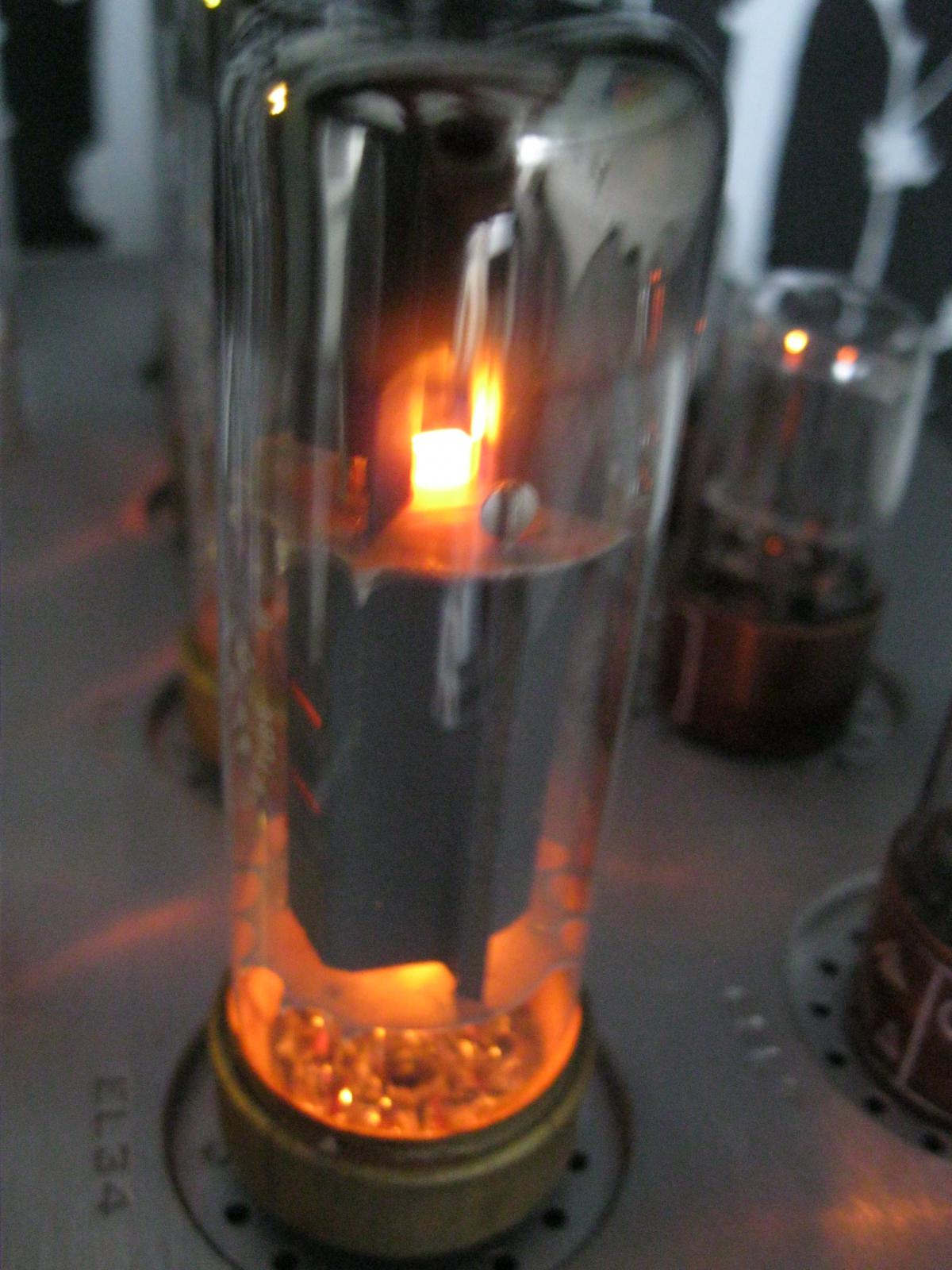

Думал об этом, но тут дело именно в яркости свечения элемента, посмотрите 3-ю и 4-ую фотки в моем посте вверху этой страницы топика...
вы делали подстройку своего?
Нет и без понятия надо ли... я в любом случае это сделать не смогу, нужно мастера для такого искать...
ну не знаю брак/не брак, но проблема точно в этой лампе. сдохнет она явно раньше остальных
Меня больше волнует не расстроит ли она усилок или наушники, читал про случаи порчи Стаксов из-за плохих ламп в усилителе....
Как первое впечатление от лампочек?
Ты чего, какие впечатления, только вставил и увидел ахтунг по свечению, заслушал только на предмел явных косяков (aka брак), вроде на первый "взгляд" не услышал таковых...
Кен еще не пришел?
Нет, они обычной почтой едут, не думаю что скоро приедут...
а местами поменять, прогреть?
Да, местами поменять идея отличная, щас попробую...
Поменял 2 правые местами, светится ярче других лампочка которая раньше была крайняя справа, а теперь стоящая второй справа, т.е. ярко светится именно конкретно эта лампа... кстати, когда вынимал было ощущение что она и нагрелась больше остальных...
