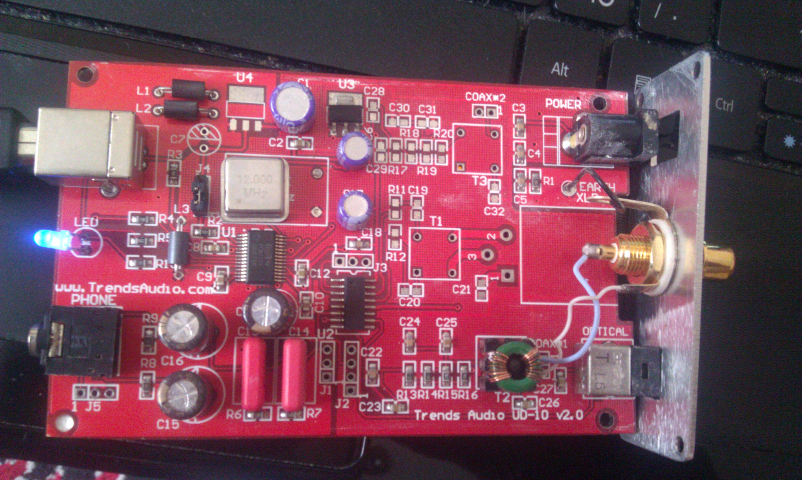

Доброго времени суток. Перестала моя 10.1 Lite определяться по USB, пишет Unknown device. Стало это после того, как во время прослушки мне к металлической сеточке HD555 слегка приложились задели чем-то металлическим (проходящий мимо товарищ пошутил так)... В общем, то ли коротнуло, то ли что. Вопрос, можно ли как то оживить этот ЦАП/ЗК. Внешне никаких кнопок ресета нет. Вытащил плату из корпуса, есть джампер, но его снятие/смена положения ничего не дали...
