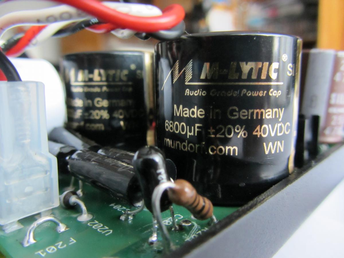

С ALPSом проблема решилась, разобрал его и почистил, собрал хруст пропал.
Заодно поставил перемычки на F201 & F202 и убрал предохранитель. Входной конденсатор пока побоялся убирать, т.к. нечем измерить выходы с ЦАПа.

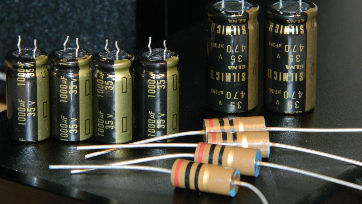

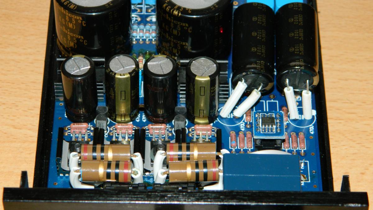

Прибыла первая часть для апгрейда! 2х elna(silmic II) 470uf/35v, 4x panasonic(FM) 1000uf/35v и 4х Riken carbon composition resistor 10 Ohm/2W.
Изменения в звуке очень и очень заметны в лучшую сторону!
-Вокал ещё более приблизился к натуральности,
-бас обрёл ещё большую четкость и монументальность,
-на MP3 записях сгладилась компрессия, но при этом стала боле ощутимой разница между сжатыми и не сжатыми форматами в пользу последних,
-даже на максимальной громкости не происходит каких либо искажений,
-высокие просто стали стерильны после апгрейда!!! При том замечу мне больше понравился звук когда я убрал шунты у конденсаторов Elna silmic II питания опера, наступило просветление звука в целом? на уровне мельчайших деталей и четкости звука.
Так же припаял резисторы с обратной стороны на DIP сокет, что позволило исключить лишний переходник между гнездом на плате и опером
А теперь жду посылку с разделительными конденсаторами и конденсаторами ВЧ фильтра опера, :spiteful:

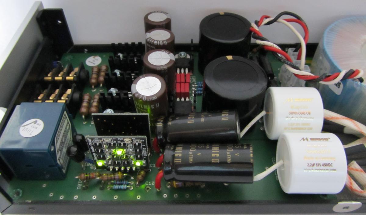

На плате возле альпса черные два стоят. Они хорошего качества. Это Амтранс.
Вместе с резисторами R13 эти конденсаторы образуют фильтр низких частот.
в среднем положении альпса 25кОм+10кОм срез получается на частоте 45 кГц
ближе к максимальным положениям ручки 150 кГц
к минимальным - 26 кГц.
Заменить можно конденсатор на меньший по номиналу, если найдете качественный,
чтобы поднять частоту среза фильтра на минимальных значениях громкости.

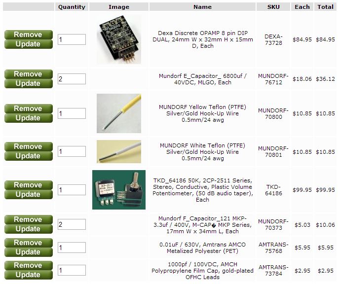

Решил все же вложиться в него еще тыс на 10.
Буду делать новый корпус, закажу с http://www.partsconnexion.com/ деталей для эксперимента, плюс пленки для шунтирования и терминалы Jack Neutrik NJ3FP6C-B

Михаил Николаевич Рад за Вас, поставили хорошие конденсаторы и вот результат. Вот ещё, когда замените конденсаторы на входе сигнала, получите ещё прибавку качества звука. Вот только резисторы у Вас судя по снимкам, не 10 Ом (где первая полоска - коричневая), а 20 Ом (первая полоска - красная), если я не ошибаюсь. И точно ли это Riken, а то я смотрю они вроде выглядят так. http://www.partsconn...n_two_watt.html :stopit:
коричневй - черный - черный - золотистый. Резисторы точно 10 Омные и по маркировке и по тестеру. А цвет у них такой, потому что это Riken серии RM, а вы по ссылке указали на серию RMG которая несколько отличается по материалу от моих и несколько точнее. Резисторы которые я приобрел очень и очень порадовали :yes:
Над музыкой время не властно)
Михаил Николаевич Я же и указал на цвет, просто по вашему фото, показалось, что первая полоса красная, а не коричневая. :)

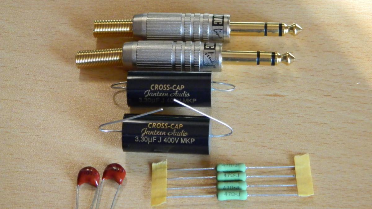

Очередная порция апгрейда прибыла :music:
Кондеры Jantzen Cross-cap 3,3uF 400V - 2шт (на проход)
Кондеры Audiocore Silver Mica 100pF 500V - 2шт (в фильтр)
Резисторы Kiwame 47ohm 2W - 4шт (на проход и питание опера)
Джэки AVC-7087G Link - 2шт
Всё такое качественное, но я ожидал, что резики будут покрупнее и кондеры Jantzen,
всё встанет идеально))) :spiteful:
