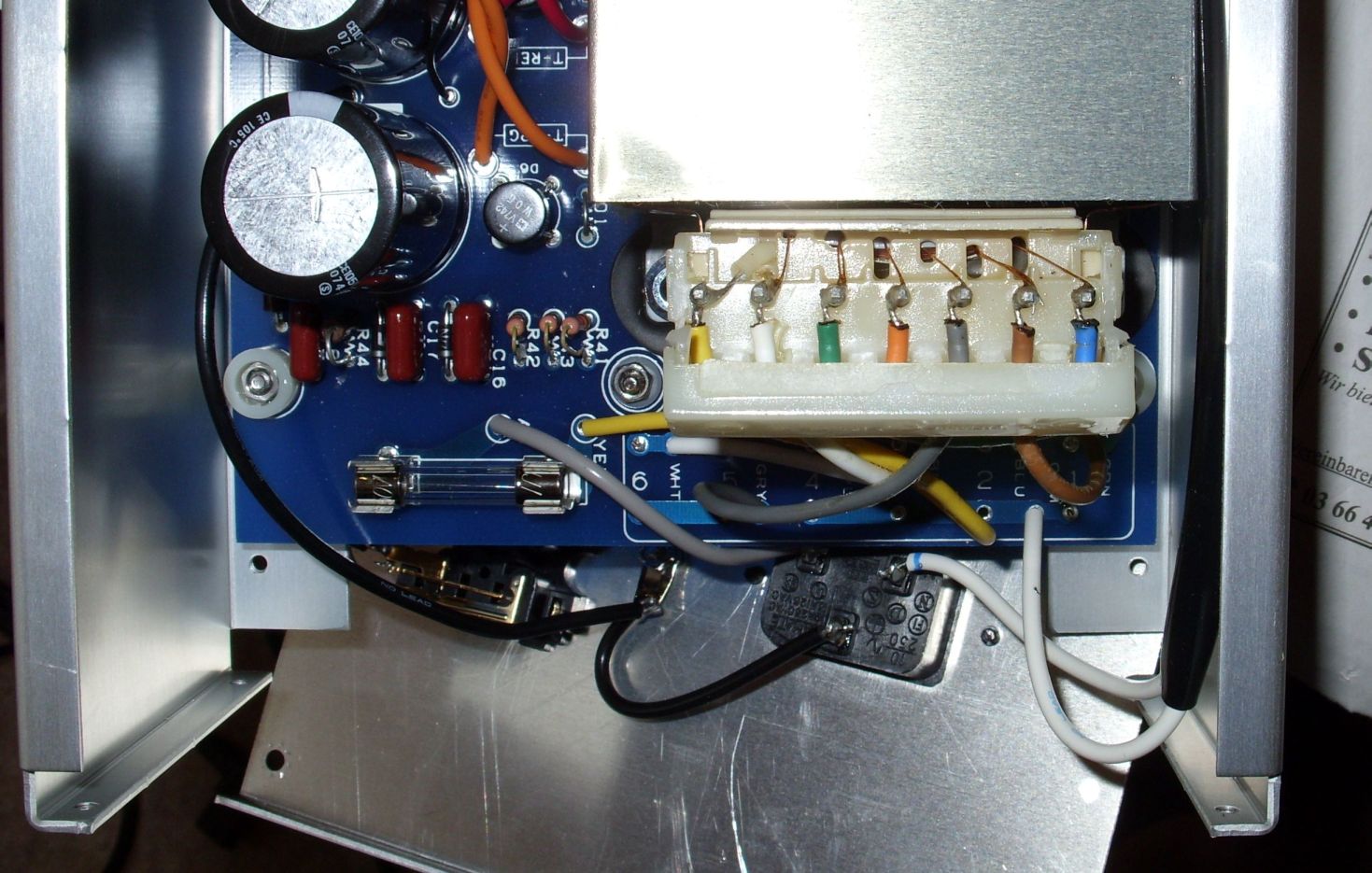

И может есть такой умелец, в моём городе, Кирове , который переделает усилитель 117V, на наши 220V.На сетевом трансе нужно перекоммутировать первичку.
И самому к примеру, это стоит вообще трогать, или там реально сложно это дело?Что то я, сомневаюсь, что найду такого человека. :((
В Киеве такой человек наверняка есть.
Нужно - во первых "допаять" контактную планку первичной обмотки трансформатора и , во-вторых, собственно перекоммутировать обмотки первички.
Техническая проблема переделки в том, что хитрые японцы могу подрезать концы первички до минимального-минимума залить их клеем и запрятать внутрь контактной планки (она условно-разборная) на трансформаторе питания. Поэтому нужен человек с рассудительным умом, "прямыми" руками, тестером, набором инструментов (как минимум пинцет и скальпель:) ) и паяльником c жалом диаметром ~ 3 мм. Припой с активным флюсом тоже будет кстати.
См. фото отчищенной от лака и клея, открытой и правильно распаяной контактной планки первички. Затем первичку нужно перекоммутировать на 230V, убрав -впаяв соответствующие перемычки на печатной плате.
