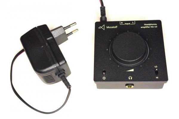

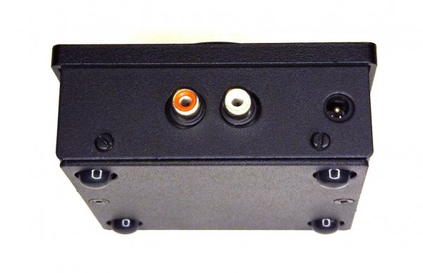

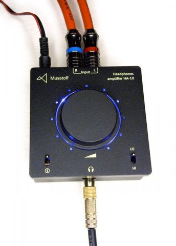

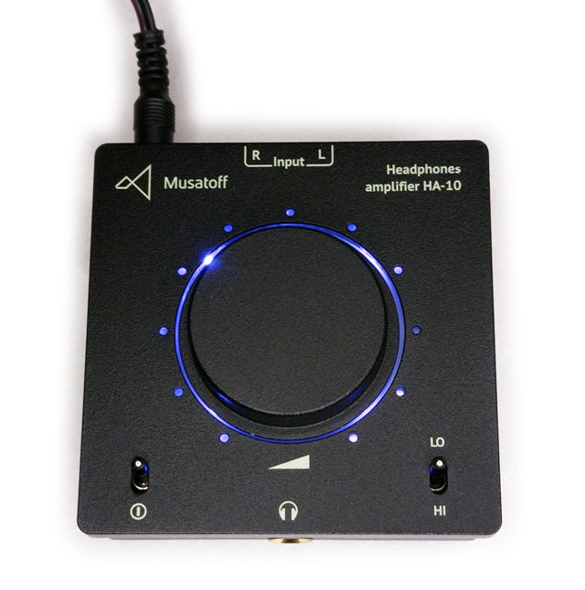

Этот усилитель продолжает серию усилителей HA-5, которые уже сняты с производства.
Модель НА-5 превращается в две модели: НА-10 - чуть выше чем НА-5 и НА-11, которая чуть ниже чем НА-5.
Максимальная мощность 1,1 Вт на 32 Ома с 0,12% искажений
Максимальная мощность 0,14 Вт на 600 Ом с 0,0025% искажений
При выходном напряжении 1 В искажения ниже 0,002% при нагрузке от 100 Ом и выше, 0,013% при 32 Омах и 0,22% при 16 Омах
Усилители уже есть в магазине ДХ

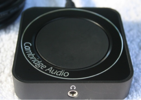

Прикольный формфактор! Напомнило контроллер Кэмбридж Аудио.
