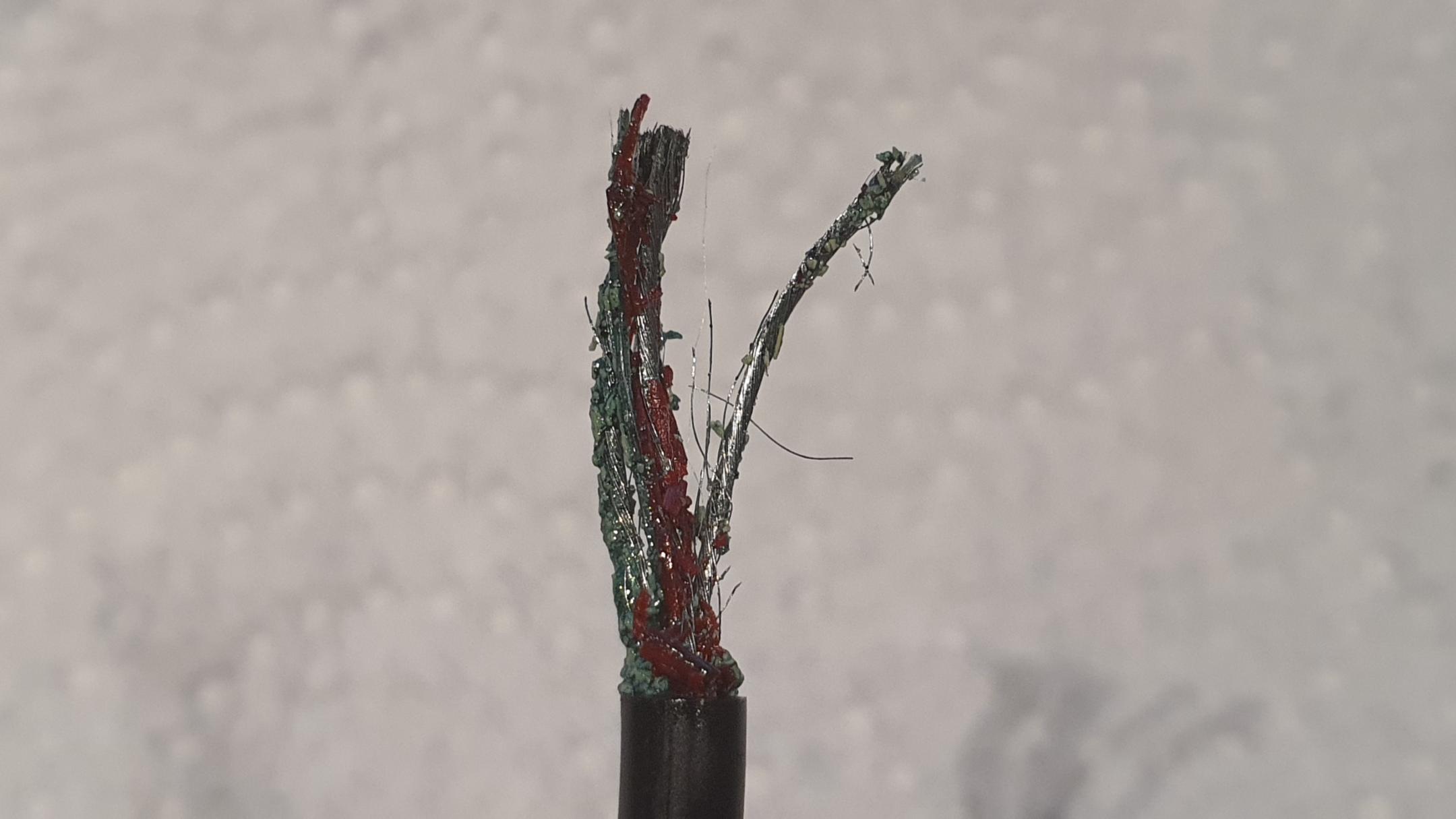

Стало одно ухо барахлить, потом вообще отключилось. Перекинув штекеры стало понятно, что дело в проводе. Ну бывает, подумал я, перетерся у штекера, т.к. шевеление там то восстанавливало контакт, то он опять пропадал.
Решил разрезать кабель и перепаять по-быстрому, пока новый нормальный выбираю. Какое же было мое удивление, когда из кабеля начала сочиться маслянистая жидкость. Сначала подумал - молодцы, наверное увеличивает срок службы кабеля. Но потом я увидел, что изоляция на проводах внутренних вся в труху. Просто размазывается пальцами. Там где провода заходят в пластик у штекера такого нет, вполне нормальная изоляция дальше по проводу - каша. И звук пропадал не от обрыва, а от замыкания проводов, как я понял потом с помощью мультиметра. Первый раз такое вижу, честно говоря. Решил поделиться.

Да, ужас. А что за наушники где ТАКОЕ? Это у Amiron Home?
Да, Amiron Home. Из родной коробки комплектный кабель, бралось в doctorhead так что подделку я исключаю.
закажите нормальный кабель и дело закрыто.
Уже. Но не быстрое это дело.
С каждым годом все больше и больше убеждаюсь что начали повально экономить на всем что можно. Даже не гнушаются уже и в недешевых наушниках это делать.
Показал знакомому хорошему ремонтнику, его вердикт - при производстве накосячили, капнули больше паяльной кислоты чем нужно, она просочилась в кабель(капиллярный эффект) и такое вот с изоляцией вытворила со временем. Жижа в кабеле это не масло, а смесь паяльной кислоты, пластификатора из изоляции и прочего г, которое там образоваться могло. Нанес эту жижу на скрепку, там где она была - припой схватился с металлом, на той же скрепке в других местах без нее припой просто прилипал и отваливался. Так что кислота. Кабель внешне нигде поврежден не был, использовался только в домашних условиях, так что производственный брак.
@AlexMi, больше похоже на нарушение технологического процесса при изготовлении кабеля. О, человек выше уже написал.

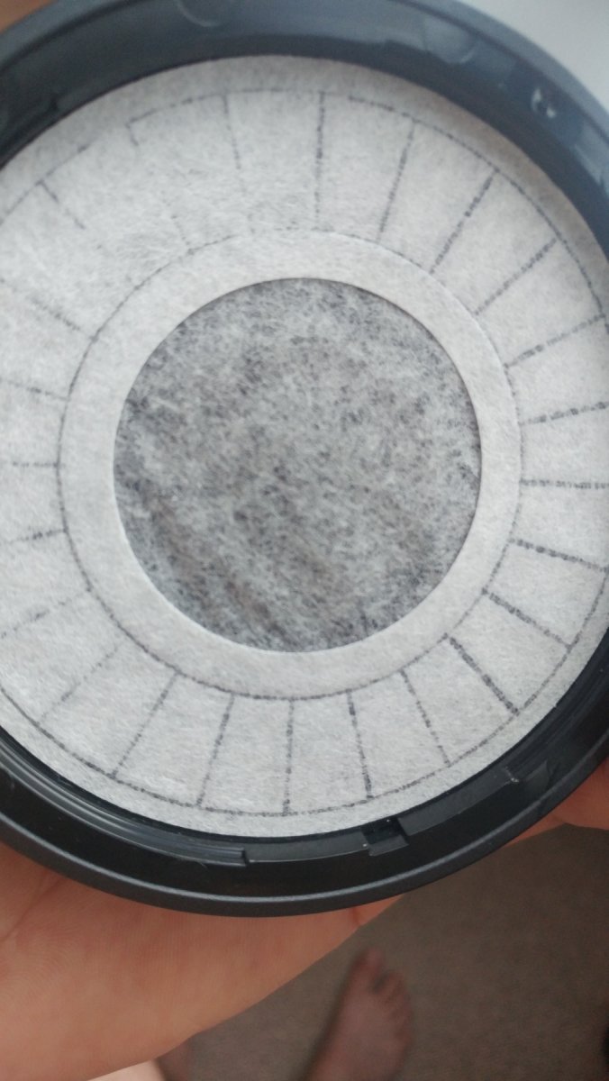

Привет. Кто разбирал Amiron? Не могу снять драйверы, там их держит кольцо к которому крепятся амбушюры.
