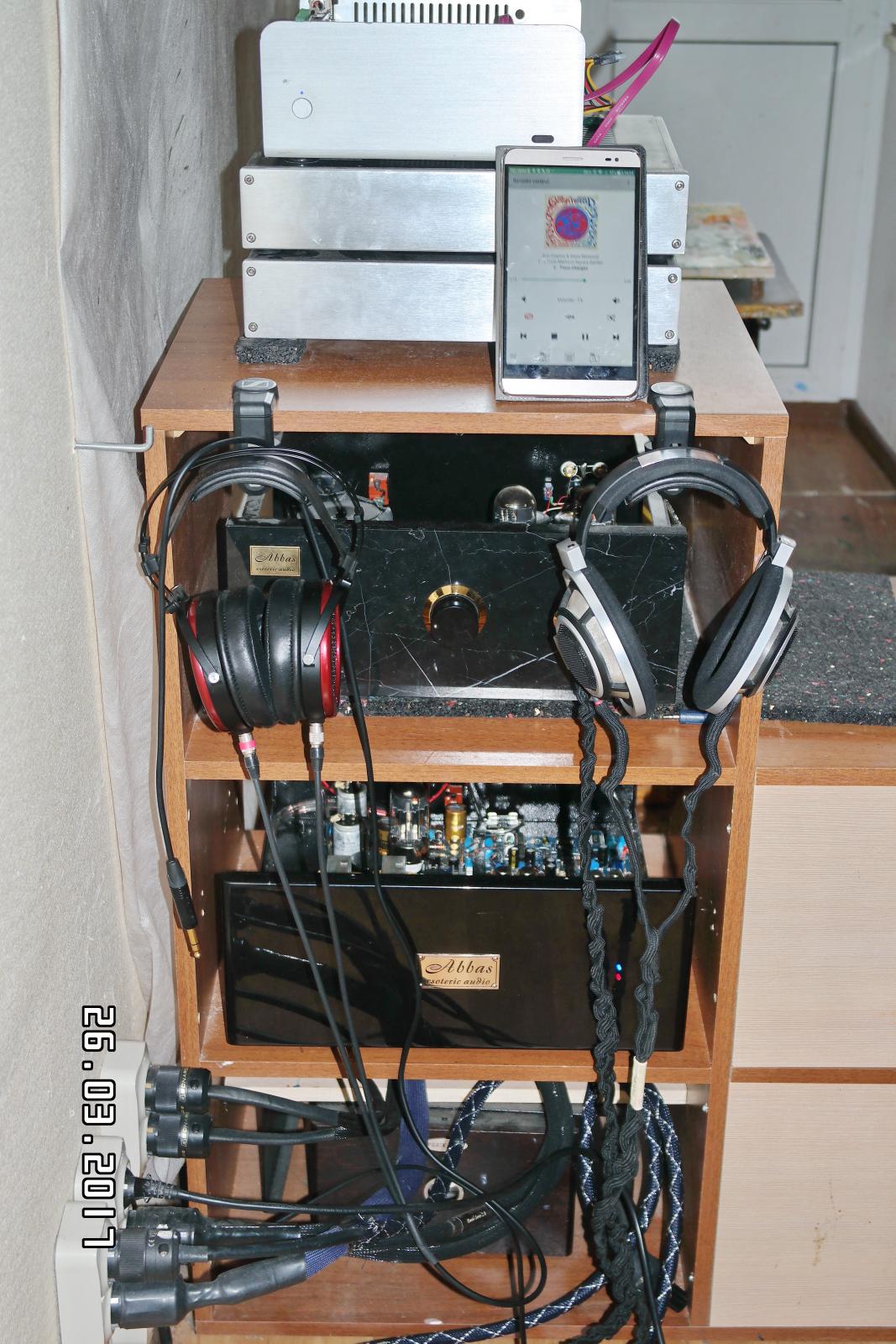

Компоненты и комутация основной системы:
Материнка DN2800MT с флешкой на которой установлен tiny MPD плеер на базе мини линукса, проект Дмирия с сундука ник Дима-скай. Версия последняя с закрытого форума или как вариант, LMS сервер с плеером сквизи лайт, имеет более темный звук по сравнению с тини классик.
Питание матери от отдельного ЛБП на 18в, который подключен сетевым Atlas.
На материнке установлена плата вывода юсб РРА2 модифицированная ff2005, питание клока можно отделить от питания юсб, что кстати и сделано, на выход юсб платы 5 в не подается только сигнал, запитан только клок от отдельного ЛБП.
Далее сигнал подается на конвертер эдель, покабелю юсб теллуриум верхний в линейке черный бриллиант.
Конвертер питается тремя ЛБП, входная часть модифицирована и запитана отдельным бп, подключен внешний клок, который тоже запитан отдельным лбп.
Все три бп подключены одним сетевым шнуром кубала сосна эмоушен.
Далее сигна поступает на ламповый цап от Аббаса, который запитан родным сетевиком того же мастера и цифровой кабель спидиф тоже его.
Далее на ламповый усилитель Аббаса, который тоже запитан родным сетевиком того же мастера и подключен его же межблоками.
Далее наушники: сенхи 800е с кабелем эндорфин.
Эфиры с кабелем ДУМ (фото внизу)

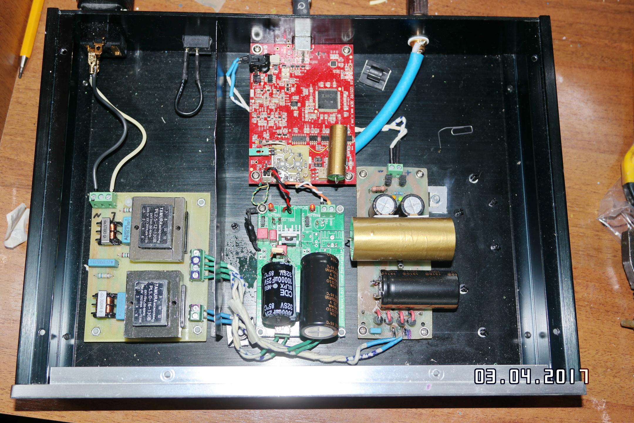

Фото эдель с тремя БП.
Позднее расскажу о внутренней разводке и проводах, которые использовал и на которых остановился в итоге.
Изменено пользователем seryj

В общем о ТБ следует поговорить особо, потому я над этим работал особо и отвечает за это конечно источник.
Поэтому сегодня я хочу поговорить о некоторых решениях принятых при настройке БП эдель.
Как мы уже знаем, все параметры звука формирует БП. Но в бп разные элемены влияют с разной степенью выраженности на звук, более всего выражено влияние входных больших конденсаторов на стабах. Имено их надо подбирать с особой тщательностью, именно они определяют какой будет звук более всего, в кончном варианте я выбрал CDM и золотую элна аудио, первый кондер я купи по наводке Аббаса, он дает прозрачный и в то же время темный звук, при подборе этих кондеров ,ff2005 всега рекомендовал мне шунтировать их небольшими по емкости кондерами типа тантал или пленочными, все они имели схожее влияние, немного сглаживая х- звук, но в конечном счете я отказался от них, посчитав это сглаживание за некоторую форму вуали.
А при настройке БП для меня было две священных коровы, которые я ни в каком варианте не мог тронуть, это ТБ и прозрачность. На втором месте я бы поставил влияние типа трансформатора, мы остановились на тахоме, которая, на мой вкус, давала самый реалистичный звук. Талема, кстати, имеет слишком уж искусствнный х-р звука и поднимает тб. Хороший результат давали советские ш образные, но немного загрубляли звук и была некоторая грязнотца в звуке.
Следует еще сказать о внутренней разводке, здесь мы тоже перепробовали несколько вариантов и остановились на недорогом но звучащем кабеле, кимберр TC. Он имеет очень живой и реалистичный звук, единственным недостатком, я бы назвал некоторую излишнюю открытость на вч, были кабели, которые давали больше воздуха, но проигрывали по живости подачи. Но когда Аббас прислал мне пару метров винтажной многожилы ,я поменял кимбер на нее и она теперь стоит везде во внутренней разводке.
За исключением провода питающего входную часть эдель, там стоит моножила 0,47 лаб, она привнесла в звук свой х-р, особую такую разборчивость и тембристость. На форуме DA есть целая ветка по ней, ребята заказывают ее из Японии и продают здесь без наценки, кому надо может купить.
Вот теперь может быть стало понятно, как сформировался этот звук, которого я так долго искал, темный и прозрачный одновременно. И почему все другие системы, даже высокой ценовой категории , кажутся мне какими то балалайками, с завышенным тб.
Самое большое достоинство такого тб, кроме его реалистичности это конечно тембристость на вч, в скрипках я наконец то услышал дыхание деки, тебр, ранее был прсто условный высокий тон. Все сопрано запели каким то особым образом, с индивидуальными особенностями в голосе.
И наконец то в пресловутом 3 брандербургском, на которм Молоткофф тестирует прозрачность системы, я могу услышать каждую из 3 скрипок и каждый альт в отдельности и в группе их тоже слышно как индивидуальный тембр.

Произошли приятные изменения в системе.
1. Поставил все компоненты на антирезонансные ножки. Звук приобрел большую реалистичность и вч смягчились.
2. У мр.Спикер Эфир появился новый кабель- эндорфин.
Информативность ушей резко выросла, в очередной раз убеждаюсь, что эндорфин- выдающийся кабель. Классику теперь можно слушать с полным удовольствием.
3. Переставил сетевые кабели. Вообще у меня вся система из компонентов Аббаса и подключена сетевиками Аббаса, но есть один сетевик-Кубала сосна эмоушен, который я решил оставить. Я его сначала ставил на цап, но был перебор по басу и я пустил его на источник. Теперь с эндорфином, я опять вернул его на цап, звук приобрел мягкость и реализм.
Кстати, при подключении сетевиков, обязательно надо соблюдать правило водопоя, т.е сначала пьют мыши и сурки, а потом уже львы и носороги. Я сначала пренебрег этим правилом и звук зажался, но когда все подключил по этому правилу, то все встало на место, т.е звук стал расслабленным, свободным.
А сама стойка виброразвязана? Фоточку стойки не выложите? Сам подумываю облагородить свое минихозяйство.

Ссылки здесь не приветствуются, продаются во всех кабелях, называются:
Soundcare SuperSpiked feet for electronics
Фото сделаю позднее, хотя стойки нет пока, обычная мебель, на Стойку маплшад вряд ли решусь, дорого, попробую у местных умельцев мастеров по дереву заказать примерную копию.
