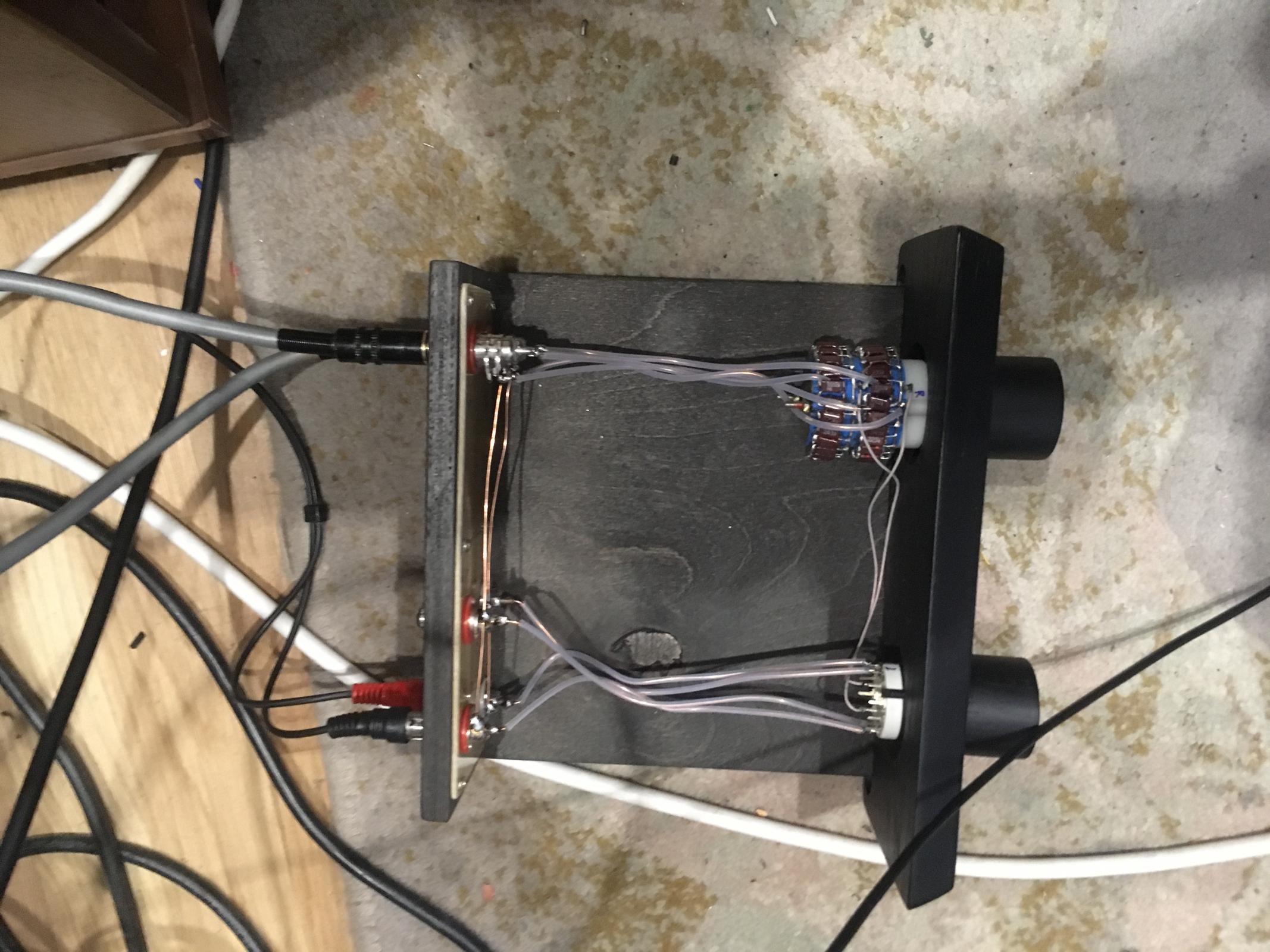

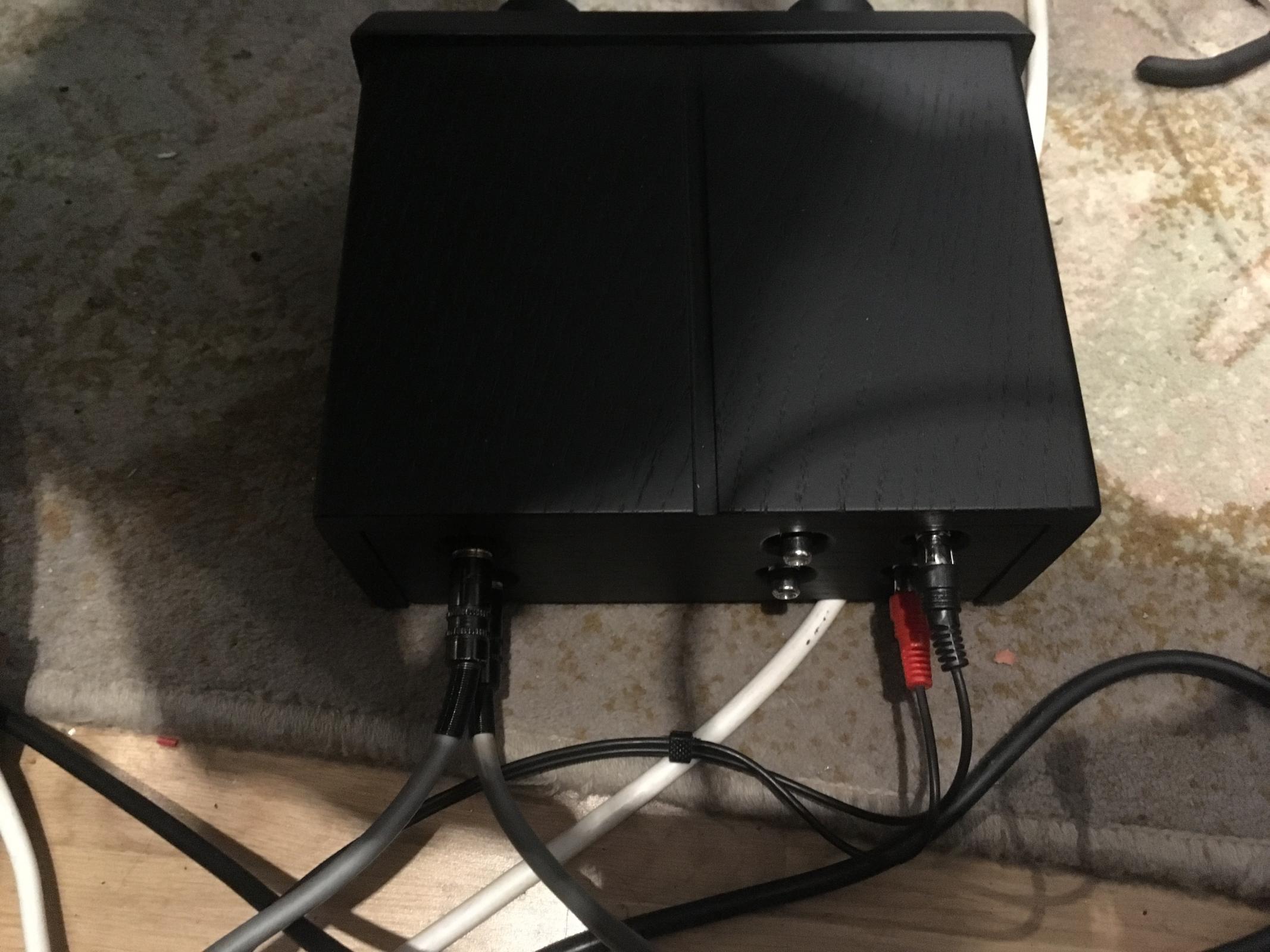

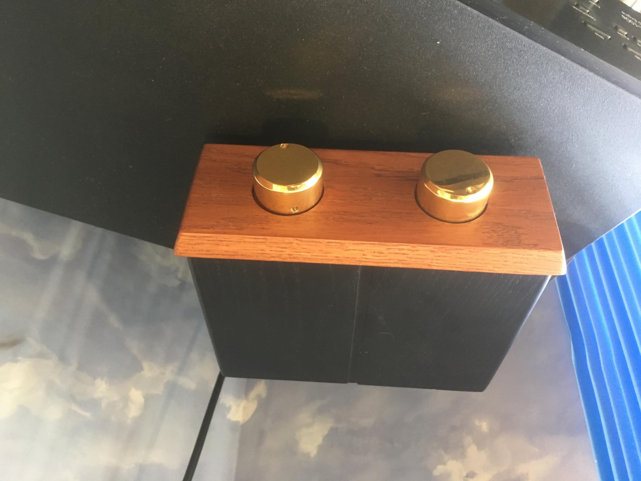

Скину несколько фоток для затравки :-) :
Silk STA-525A
Kozmo z-foil
Наушники: moded HifiMan HE-6, кабель hybrid UP-OCC Silver+Copper; усилитель: balanced beta22; DAC: ES9018; HTPC: PCI-E USB3.0+MPD, электростаты Перуны "Живой звук", KG Carbon, KG GG
На последней фотке - лестничный козьмо. Т.е. как ДАКТ. Это хорошо только постоянством сопротивления, которое видит ДАК. Больше ничем. Сигнал идёт через все эти резисторы, всегда. Лучше Шунт - тип.

Kozmo z-foil
Этих товарищей с одной стороны можно похвалить, а с другой стороны применение ими найдешевейших галетных переключателей в качестве селектора входов обескураживает. Такой переключатель подходит исключительно в качестве элемента управления, а не в качестве контактной пары для аудио сигнала.
В их случае лестничный переключатель по схеме включения эквивалентен шунту, с тем отличием, что кроме шунтирующего резистора меняется еще и тот, который включен последовательно.
