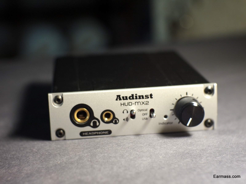

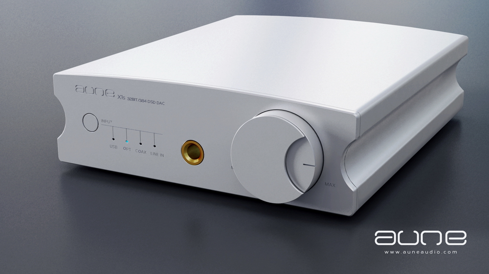

Добрый день. Помогите с выбором внутренней/внешней дискретной звуковой карты или ЦАПа (комбайна) (Со встроенным усилителем для наушников).
Бюджет до 18 тыс руб.
Слушаю музыку разных жанров в формате FLAC (Hi-res) и DSD (64/128), через fb2k.
Сейчас у меня такая связка: Philips Fidelio X1 + Creative Audigy 2 ZS.
Источник звука стационарный компьютер, в приоритете только прослушивание музыки, не более.
На данный момент для себя подобрал: ASUS Xonar Essence STX II , Aune X1S и Audinst Hud MX2.
Стоит рассматривать эти варианты или за такую сумму можно найти, что нибудь получше?

@FIX, из двух предложенный вариантов Aune, конечно, лучше.

Так значит из этих 3-ех вариантов лучшим оказывается Aune x1s и конкурентов за эту цену у него нету?
Изменено пользователем FIX
@FIX,
И Aune и Audinst хорошие комбайны начального уровня с достойными Цап, можете еще посмотреть в сторону Fostex hp a-3. Купив любой из трех вариантов после Audigy в любом случае не проиграете.
