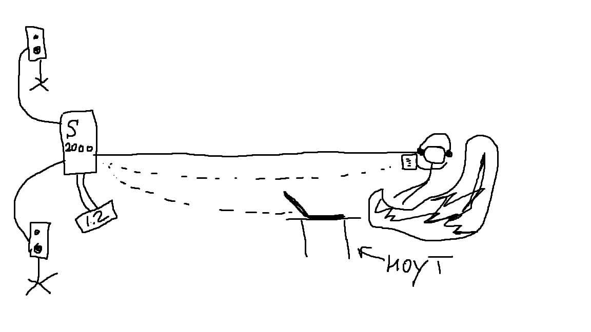

Я тут схемку набросал - такой принцип действия будет у меня? :)

Ну так а чего вы беспокоитесь на счет длинных проводов, именно в этом случае баланс и нужен и именно для этого в профобласти и используется, более мощный сигнал, синфазные помехи, которые вычитаются в фазе. Как раз для 10-20 метровых проводов, а то и длиньше самое то. Я бы не стал париться и менять текущий источник, если вас смущает только длина кабеля, разница будет вкусовой и никак не из-за длины кабеля, в этой цену лучше апгрейдить дальше АС, хотя если они вам нравятся, но вот из-за длины именно балансного кабеля я бы точно не переживал.

@jedie,
Если брать сетевой плеер то ноут не нужен, точнее если брать сетевой плеер то надо с NAS/компом-мини-сервером заморачиваться иначе смысла мало ИМХО... т.е. NAS стоит где угодно (у меня вот в другой комнате вообще), роутер стоит где угодно (у меня около компа довольно далеко от сетевого плеера), сетевой плеер стоит около акустики, все это связано LAN кабелями, врубаешь на роутере wi-fi и можешь всем этим хозяйством управлять с чего угодно, хоть с айпада/айфона, хоть с ноута, лижбы у этого ноута был wi-fi и прога под его операционку для управления (да под все наверное есть нормальные операционки...)

@Comb,
Чегойта я и вправду запутался уже капитально:)
По кабелям вдоль стенки я понял, на это у меня головы хватило:)
Так вот на той схемке я попытался изобразить идеальную картину своего мира - т.е. все барахло стоит у стенки с АС, наушники подключены к Яме....и когда они не используются, то лежат там же рядом - т.е никаких проводов посредине комнаты....все аккуратно сложено около АС
