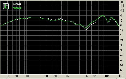

Гена 16 Опубликовано 10 августа, 2012 И на тему ровной АЧХ на наушниках.Вообще не думал, что такое возможно - но получилось.Это мод Fostex T50RP. Закрытые деревянные чашки, в драйверах выпилены и передние и задние стенки, довольно непростое демпфирование и амбушюры.График АЧХ специально с разрешением в 3дБ по вертикали сделал.От инфрабасов реально страшно становится. Вот тоже ничего: YAMAHA HP-50S Поделиться сообщением Ссылка на сообщение Поделиться на другие сайты

snorry 3 856 Опубликовано 11 августа, 2012 Вот тоже ничего:Ага. Неплохо.Но мои восторги не по поводу просто ровной АЧХ, а по поводу того, что от мелкого капсуля Фостексов можно добиться 20Гц по -3Дб, не теряя линейности АЧХ вплоть до 20кГц.Как будто АС с очень хорошим сабвуфером.Вот для наглядности в сопоставимом масштабе. Так понятнее - что там за НЧ. Некоторые мои моды:http://forum.doctorh...showtopic=15330http://forum.doctorh...showtopic=26328http://forum.doctorh...attach_id=22445http://forum.doctorh...attach_id=51849 Поделиться сообщением Ссылка на сообщение Поделиться на другие сайты

snorry 3 856 Опубликовано 13 августа, 2012 В экспериментах с басом Фостексов пришел вот к такому решению. В отличие от предыдущего графика - кожа чуть мягче и у амбушур для максимально плотного прилегания к голове вогнутая форма. Для измерения на плоском стенде приходится немножко увеличивать прижатие прижимать к нему, иначе сверху и снизу щель. На голове все плотно. Басы утихомирились, инфрабасы остались. Теперь совсем все ровно звучит.И провальчик на 3 кГц в тему оказался. Некоторые мои моды:http://forum.doctorh...showtopic=15330http://forum.doctorh...showtopic=26328http://forum.doctorh...attach_id=22445http://forum.doctorh...attach_id=51849 Поделиться сообщением Ссылка на сообщение Поделиться на другие сайты

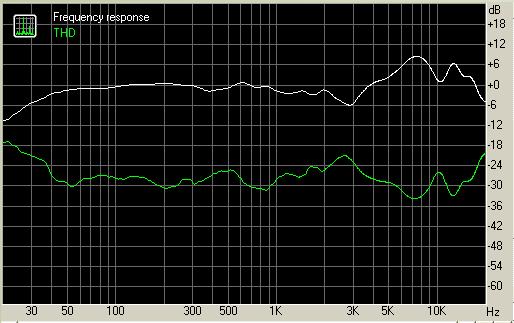

snorry 3 856 Опубликовано 13 августа, 2012 Экспериментировал с велюровыми амбушурами.Вот еще варианты звука.Очень сильно напоминает характер звучания HE-5LE. Некоторые мои моды:http://forum.doctorh...showtopic=15330http://forum.doctorh...showtopic=26328http://forum.doctorh...attach_id=22445http://forum.doctorh...attach_id=51849 Поделиться сообщением Ссылка на сообщение Поделиться на другие сайты
snorry 3 856 Опубликовано 13 августа, 2012 А вот была попытка "провалить" узкую полосу 2,5кГц.Не удалось. Зато удалось на 3 кГц.Напоминает Баеры. Некоторые мои моды:http://forum.doctorh...showtopic=15330http://forum.doctorh...showtopic=26328http://forum.doctorh...attach_id=22445http://forum.doctorh...attach_id=51849 Поделиться сообщением Ссылка на сообщение Поделиться на другие сайты
snorry 3 856 Опубликовано 13 августа, 2012 Еще одна попытка "провалить" 2,5кГц. Условно удачно. Портит всю картину горбик на 5 кГц Некоторые мои моды:http://forum.doctorh...showtopic=15330http://forum.doctorh...showtopic=26328http://forum.doctorh...attach_id=22445http://forum.doctorh...attach_id=51849 Поделиться сообщением Ссылка на сообщение Поделиться на другие сайты

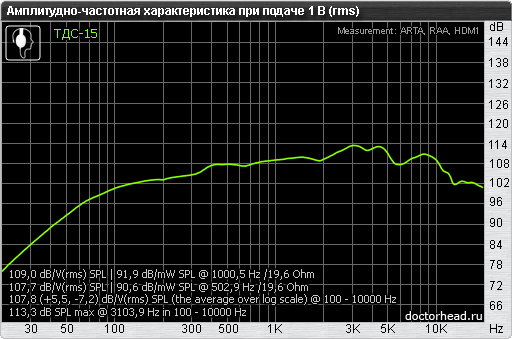

Doggius 55 Опубликовано 22 сентября, 2012 Здравствуйте, у меня появились ТДС-15 ( отличное состояние ), Случаю через Семигор. Еще есть AKG 242. Купил AKG - был очень доволен, уши стоящие , но как то счас пользуюсь только ТДС-15 Слушаю в основном инструментальныю музыку, вокал, а счас ( с ТДС-15 ) даже классическую с удовольствием.Обратил внимание что в ТДС-15 Низкие частоты учень глубокие, 20Hz - что то еле еле есть ( скажем что их нет в общем ), а 25 Hz уже уверенно ТДС-15 генерирует.Есть ли у кого АЧХ ТДС-15, оригиральных, не доработанных? Спасибо. Vaio, Burson Audio DA-160, Семигор, мод ТДС-15 от Snorry Поделиться сообщением Ссылка на сообщение Поделиться на другие сайты
snorry 3 856 Опубликовано 24 сентября, 2012 Если сильно надо - могу измерить. У меня их как раз несколько штук скопилось сейчас. Только они не будут с "оригинальным звуком", так как стандартная болезнь и них - дохлые амбушуры со сдутым поролоном. Некоторые мои моды:http://forum.doctorh...showtopic=15330http://forum.doctorh...showtopic=26328http://forum.doctorh...attach_id=22445http://forum.doctorh...attach_id=51849 Поделиться сообщением Ссылка на сообщение Поделиться на другие сайты
Doggius 55 Опубликовано 24 сентября, 2012 Я нашел АЧХ ТДС-15 на докторхэд, если измерите свои модифицированные - будет интересно посмотреть, хотя измерения на разных стендах и при разных условиях наверное нельзя сравнивать. Так что у ТДС-15 с нижним басом, я его слышу ( 25 Гч полноценно звучит, хотя и тихо ), а у всех его нету ? Я уже увидел АЧХ ваших модифицированных !!! тут басы на АЧХ как под линейку нарисованы, с оригинальным АЧХ нет наверное смысла сравнивать.У меня ТДС-15 полностью оригинальные, провод говорят ну совсем плохой, стоит ли менять ? так не хочется с этим возиться... Vaio, Burson Audio DA-160, Семигор, мод ТДС-15 от Snorry Поделиться сообщением Ссылка на сообщение Поделиться на другие сайты

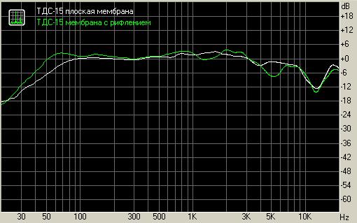

snorry 3 856 Опубликовано 25 сентября, 2012 Ну вот. По просьбе Doggius измерил "оригинальные" ТДС-15.Как есть, со сдутыми амбушурами.Две модификации - с плоской мембраной и рифленой.Все равно неплохо.Хочу отметить, что оба экземпляра - в великолепном состоянии "из коробки". Некоторые мои моды:http://forum.doctorh...showtopic=15330http://forum.doctorh...showtopic=26328http://forum.doctorh...attach_id=22445http://forum.doctorh...attach_id=51849 Поделиться сообщением Ссылка на сообщение Поделиться на другие сайты

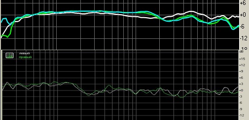

snorry 3 856 Опубликовано 25 сентября, 2012 Ну у для полноты картины.Отреставрировал родные амбушюры, чтобы было хорошее плотное прилегание.Демпфирование, как и в предыдущем посте - оригинальное. С нормальными амбушурами вот так:Всего лишь нужно сделать чуть более плотное демпфирование, чем в оригинале, чтобы добавить уровень ВЧ и получить практически плоскую АЧХ.Ссылки добавил в первый пост. Некоторые мои моды:http://forum.doctorh...showtopic=15330http://forum.doctorh...showtopic=26328http://forum.doctorh...attach_id=22445http://forum.doctorh...attach_id=51849 Поделиться сообщением Ссылка на сообщение Поделиться на другие сайты
