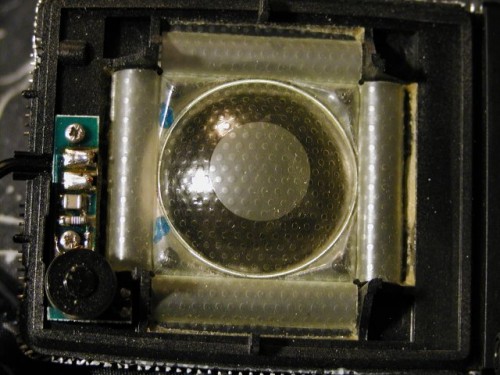

2. Мембрана приклеивалась при производстве наушников клеем, который с течением времени теряет свои свойства. Он засыхает до состояния, когда уже не способен ничего скреплять, или вовсе густеет. В результате, в некоторых местах, к это произошло, мембрана начинает отходить от рамы, к которой приклеена и при подаче сигнала возникают озвученные выше проблемы при воспроизведении низких частот. Плохо приклеенная мембрана выглядит обычно следующим образом:
Обратите внимание на белые непрозрачные полосы по краям пленки динамика.

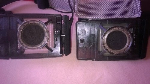

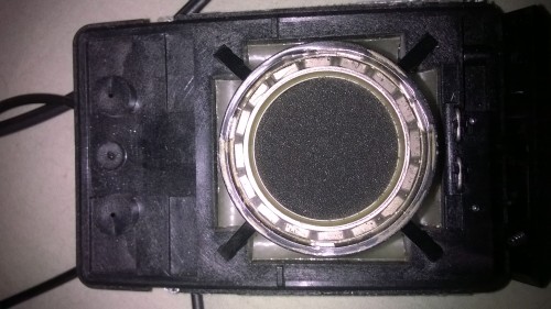

Ну что ж, теперь у нас в руках оказывается непосредственно динамик ,с которым мы продолжим работать. В зависимости от ревизии наушников, он будет выглядеть либо тот, что слева, если у вас ранняя, либо, как справа, если у вас поздняя ревизия.
ВНИМАНИЕ: Работая с динамиком, ни в коем случае нельзя задевать тонкую "ниточку" на фотографии 1 выше для правого динамика. И две еще более тонкие на фотографии 2 для левого динамика. Это отводы звуковой катушки. Если вы их оборвете, то подпаять их обратно - это целая эпопея. Весьма вероятно, что ремонт на этом закончится и динамик придется выбросить.

1. Замена паралонового диска с обратной стороны динамика.
а) Берем любой тонкий инструмент, подойдет иголка, которую мы заранее приготовили, и аккуратно поддеваем за край диск. Он не приклеен и ничем не закреплен, и легко вытаскивается.
б)Аккуратно, но тщательно продуваем в отверстие, где стоял диск. Затем нужно хорошенько потрясти динамик и снова продуть.
в) Вырезаем из куска паралона необходимую нам шайбу. Толщина должна быть 0,5 см. Диаметр для динамиков позднего выпуска 3 см, для раннего я не помню, измеряете на месте. Смысл в том, что она должна быть чуть больше отверстия. Как вырезать ровный круг? Можно мучаться с лезвием или острыми ножницами. Как вариант, можно найти металлический пузырек нужного диаметра, от лекарств, антиперспиранта и т.д., аккуратно срезать дно и вращательными движениями вырезать нужный нам диск. Для продвинутых есть и специальные инструменты, которые можно найти в гугле.
г) Вставляем диск в отверстие. Там он держится за счет того, что немного большего диаметра, стоит враспор.

2. Проклеивание динамика.
а) Берем иглу или другой подобный инструмент и обмакиваем ее в клей.
б) Наносим клей на каждый из четырех швов, которыми приклеены мембраны. При этом важно стараться, чтобы клей просочился между самой пластмассовой рамкой и пленкой динамика. Для этого можно немного потянуть за край пленки, она достаточно прочная и легко не порвется. Делать нужно очень аккуратно и следить, чтобы лишний клей не попал на мембрану, а если все же попал, то тут же его нужно удалить смоченной салфеткой. Получиться должно следующее:
Видно, как белый клей по краем динамика попал непосредственно и на шов и между пленкой и рамкой.
