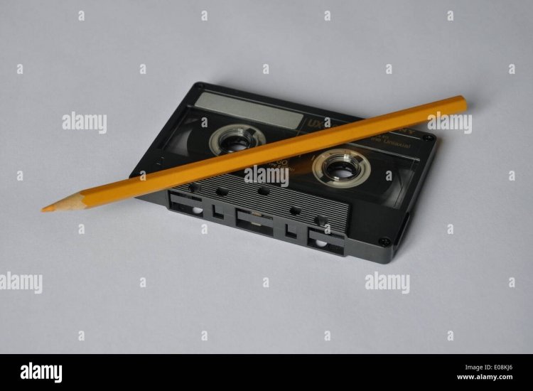

  9. 6 минут назад, goblin77777 сказал:
    Кассета Сони. Карандаш небось Кохинор. Лухури тех времён.
    На шутку купился. Тогда никому в голову не пришло бы ставить Сони в советский мАфон.
    У меня из лакшери было несколько фирменных кассет, тапа ТДК (17р стоила) БАСФ, и какие-то ишо. Это еще до полностью прозрачных. А так в основном МК2-60 с лентой-нипильником. Соньку? В Маяк, Весна или еще куда? Дануна№, а если жеванет, себе дороже
